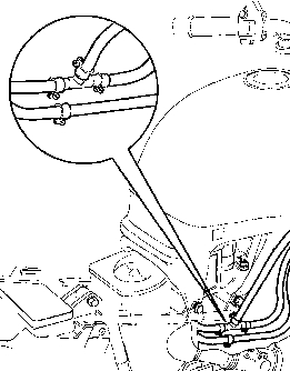

nachdem ich nun die kalten Tage genutzt habe, um den endlich fälligen Benzinfilter zu wechseln und auch gleichzeitig Schnellverschlüsse anzubringen, weiß ich nun nicht mehr welcher Schlauch Vor- bzw Rücklauf ist. Ja, ich weiß ich hätte es markieren sollen und ärgere mich über mich selbst.:mad:
Ich habe auch schon die Suchfunktion benutzt, bin aber zu keiner Lösung gekommen. Selbst die Reparaturanleitungen zeigen, zu mindestens beim Messen des Pumpendrucks unterschiedliche Bilder an. Ich habe die Bilder mal angehängt. Liege ich mit meiner Vorstellung falsch, dass am Pumpenausgang, also am Vorlauf gemessen werden sollte und nicht am Rücklauf?

Also passieren kann also nix. Das ist ja schon mal gut! Ich werde also beide Richtungen nun mal versuchen:), aber kann mir einer die Bilder erklären? Was ist denn nun richtig um den Druck zu messen...... oder gibt es unterschiedliche Modelle? Ich bin mir nicht ganz sicher ob die Bilder alle von der 1100 oder nicht auch von der 1150 stammen.

Der Druck wird über ein T-Stück im Vorlauf gemessen. Die Pumpe pumpt mindestens das Doppelte von dem was max. notwendig ist. Der Druckregler lässt das Überflüssige zurücklaufen. Misst man im Rücklauf hat man Pech. Die Leitung ist im Tank offen und es kann sich nur das Drückchen aufbauen das aus dem Leitungswiderstand resultiert.
