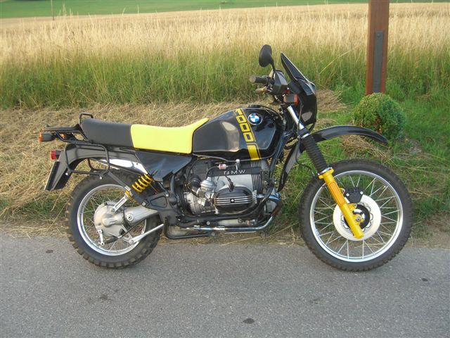

Hallo Ralf,
ich habe meine beim "Raumausstatter"- Polstererfachmann aufpolstern lassen mit festem Schaumstoff. Die "Kuhle" ist weg, der Abstand Sitzfläche zu Fussrasten ist grösser - ich sitze besser.
Der Schaumstoff wurde aufgeklebt und dann geschliffen, bis die Form wieder gepasst hat.
