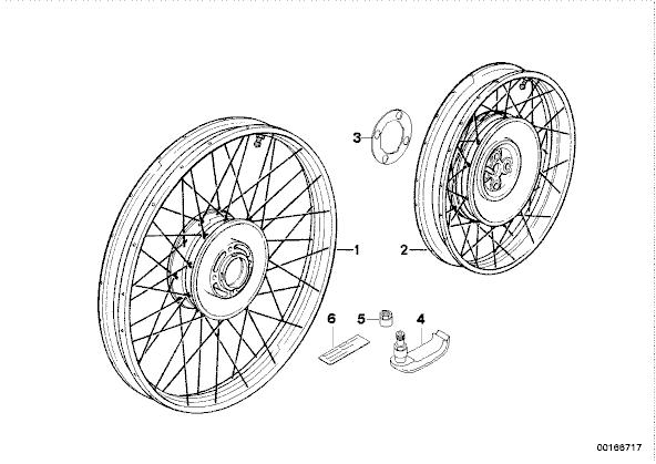

Nachdem ich meiner Q einen neuen Hinterhuf:D gegönnt habe, stellt sich jetzt nach dem Einbau vom Hinterrad folgende Frage:
Wurde die 1150er am Anfang, 99er oder 00er Baujahr, auch mal ohne den Distanzring fürs Hinterrad gebaut:confused::o:o.
Bei mir ist keiner und ich kann mich nicht daran erinnern, ob da überhaupt mal einer war:eek:.
Frank, bekannt auch als Mister Wu:D, hatte am 08.08.2006 um 6:43 Uhr:D einmal die Vermutung geäußert, dass es auch welche ohne D-ring gab.
Weiß jemand was genaueres darüber?
Danke für die sachdienlichen Hinweise:D.

Der Distanzring (im Bild Nr.3) wurde erst ab 09.2002 mit Einführung des I-ABS verbaut.

Tja, habe noch mal bei RealOEM.com geschaut.
R850R mit Gussrad keine Scheibe und mit Speichenrädern ja:eek:
Bei den 1100er GS´n keine Scheibe.
Aber bei allen 1150er GS´n mit Scheibe:eek:
Da aber alle hier im Forum, bis Baujahr 2003, keine haben, wird das schon so sein.
Ich werde aber bei Gelegenheit mal beim :) nachfragen.

Hi
Das Fahrverhalten wird sich nicht ändern, aber der Abstand zum ABS Sensor, das könnte ein Problem werden.
Meinen Abstand habe ich gestern mal gemessen, der stimmt:D, also brauch ich kein Ring, hätte ich auch gleich drauf kommen können:o
