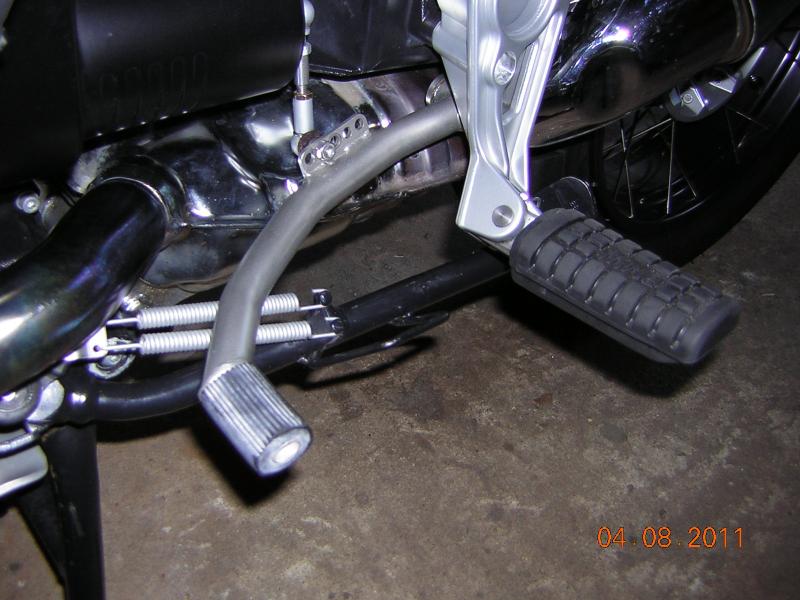

Lösung: eine 1150er Adventure kaufen, die mehr Bodenfreiheit hat. An diese niedrigere Fussrasten bauen. Der Umbausatz von Wüdo auf Rasten der R 100 R ist dafür gut geeignet. Bei größeren Füssen (ab Gr. 44 aufwärts) sollte mann auch noch den längeren Schalthebel von Alpha-Technik montieren. Ein Foto hiervon gibt es unten.

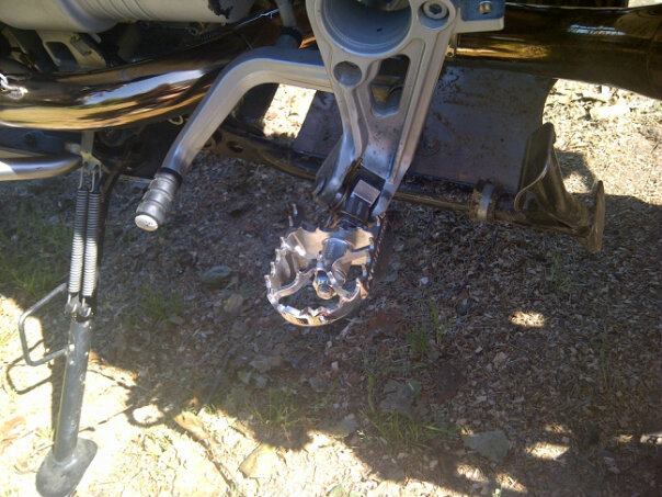

Die Pivot Pegz Fußrasten sollen weit nach außen stehen, liest man. Das soll beim Schalten und Bremsen gewöhnungsbedürftig sein.
Jochen
Servus Jochen,
negativ... Ich hab die Rasten! Alles gut. Sie sitzten minimal höher als die Originalen, aber das macht nicht wirklich einen Unterschied.
ICh kann die Pivot Pegz nur allen empfehlen, die auch mal dort fahren, wo die Q hin gehoert...
