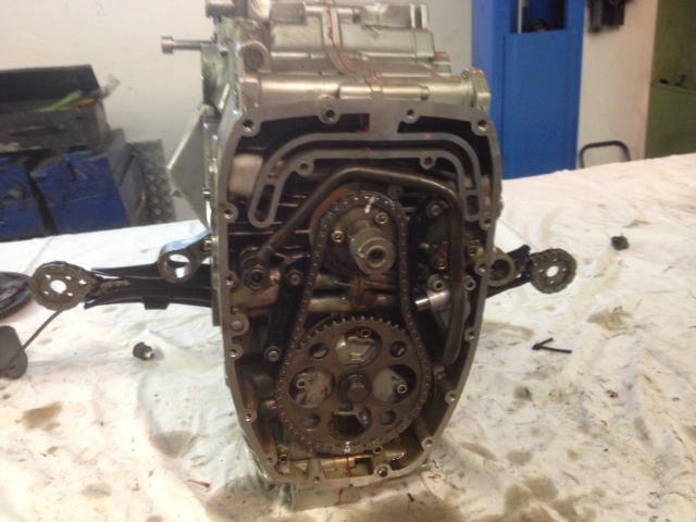

So meine lieben GS Fahrer nicht mehr lange und ich gehör auch zu der erlesenen Elite!
Jetzt endlich reiche ich euch ein paar Bilder nach die zeigen den ausgebauten Motor und den Umbau von einem zerstörten Motorgehäuse in ein neues!!
Die Arbeitshilfen kammen mir gerade gelegen !!!:D

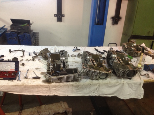

2. Bild: Hier zusehen ist das in der Bucht ersteigerte neue(gebrauchte) Gehäuse! Noch ohne innenleben!!:(

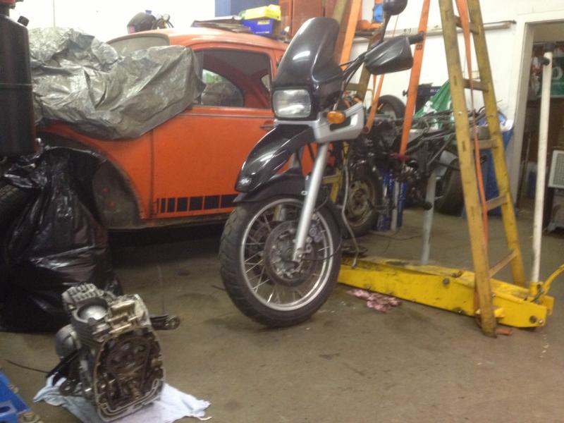

3. Bild: Und schon wie durch zauberei der Motor zerlegt und beide Gehäuse verglichen ob ich nicht doch nur wieder Schrott gekauft habe? :confused:

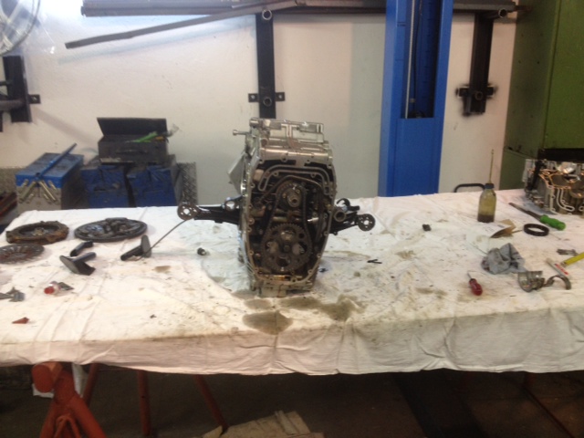

4. Bild: NEIN, diesmal kein Schrott passt wie angegossen! :o
Altes Gehäuse Bj 06/99
Neues Gehäsue Bj 10/97
Passt aber trotzdem tadellos!!!
Nocmal nur grösser!!!
Viel spass wünsche ich euch beim anschauen der Bilder und auf die Stirn greifen und sich fragen "alter was macht der denn da?"
Lg Kon

Also ich seh nen VW Käfer! Kein Wunder wenn es da zu Verwirrungen kommt.... :lalala:
