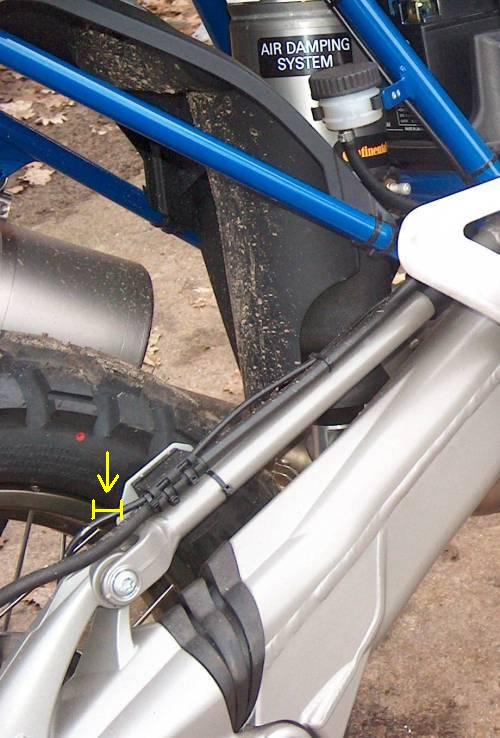

Hallo, ich brauche dringend ein Maß! Und zwar, von einer HP2 mit einer 4" GS 1200 Felge hinten drin, ist die selbe wie die 4" vom Super-Moto Satz.
Und zwar bitte, wenn man von hinten auf das Fahrzeug schaut, das Maß rechts zwischen Felgenrand/Felgenhorn und dem senkrecht stehenden Blech, wo die Bremsleitung auf der Schwinge befestigt ist. Reicht mir vollkommen, wenn ihr das so ziemlich genau mit einem Gliedermaßstab/ Zollstock/Metermaß ablest. Geht super zu messen, wenn ihr den Zölli zwischen Bremsleitung und Kabel durchschiebt, bis an die Felge ran.
Bei mir sieht es nämlich so aus, das das Maß zu gering ist. Als wenn die Felge nicht mittig vom Krad sitzt.
Vielen Dank, Gruss Thomas

hallo Peter! Was sagt mir das? Ist die originale mittig eingespeicht? Wenn ich nicht weiß wie es bei der originalen ist, kann ich damit leider auch nichts anfangen. Am schnellsten und genauesten geht es einfach, wenn mir jemand das gewünschte Maß nennt, wie es beim neuen Super-Moto Satz ist. Meine Felge ist ja extra aufgespeicht worden...........
Das Maß brauche ich, wie auf dem Foto eingezeichnet. Von dem höchsten Punkt der 4" Felge bis zur Kante des Bleches.

Hi,
Natürlich ist die Felge mittig gespeicht.
Peter
bei der 12er Gs sind vom Felgenrand bis zum Plastikhalter des Bremsschlauchs ca. 16mm

Hallo Peter, habe die Felge L+R vermessen. Hat 1mm Abweichung. Links 23 mm Felgenrand zur Nabe, rechts 24mm. Also kann man das ja wohl als mittig bezeichnen. An der HP sind es zwischen dem senkrechten Blech vom Bremsschlauchhalter und der Felge 26mm.
Demnach müßte das ja reichen. Schaue ich aber von hinten aufs Bike, Sieht es so aus, als sei dei Felge/ Reifen nicht in der Mitte vom Fahrzeug. Ist das normal? Mir war vor dem umspeichen so, als sei der Kennzeichenhalter auch mittig Reifen gewesen. ??????????????
Wo sind denn nu die Super-Moto Jungs? Könnt ihr nicht auch mal bitte messen gehen? :D Mal sehen ob es Unterschiede gibt.........
Danke, Gruss ziro

Hallo liebe Leut, ich täte mich immer noch sehr über eine Antwort freuen!!! Wollte morgen Reifen aufziehen lassen, aber ohne das Maß brauche ich da nicht hinzufahren. Ich muß das erst einmal kontrollieren.
Vielleicht gibt es ja auch nicht so viel Super Motos hier im Forum.
Dank Peter weiß ich ja schon mal, das die originale 2,5" HP2 Felge mittig gespeicht sein soll. Wäre schön wenn das mal jemand noch mal bei sich kontrolliert. Dazu ein Lineal oder geraden Stab von Felgenrand zu Felgenrand auflegen, und dann vom Nabenrand zu dem Lineal messen. Das auf beiden Radseiten, da dürfte dann das gleiche Maß heraus kommen. Wenn das Rad also mittig ist, bitte das lichte Maß zwischen rechtem Felgenrand und dem senkrecht stehenden Blech der Bremsleitungbefestigung, wie auf meinem Foto eingezeichnet, messen. Das Maß würde mir also von der originalen Felge auch reichen, da ich die Differenz zur breiten Felge kenne, und davon dann abziehen kann.
Ich wäre euch mehr wie DANKBAR!!!!
Gruss, ziro

Leute...........ihr könnt mir auch das Maß von der originalen 2,5" Felge nennen. Es muß nur kontrolliert sein, das es auch wirklich mittig eingespeicht ist...........und das habe ich doch ausführlich beschrieben, wie es geht.
Ich kann dann die Differenz zur breiten Felge selber abziehen.
Bitte Bitte Bitte
So langsam glaube ich, ihr wollt mir gar nicht helfen.......habe ich euch so mit meinem Café-Racer geärgert? Oder habt ihr keinen Zollstock zu Hause? Oder habt ihr etwa gar keine keine HP2???? :D :D :D

Hi Ziro,
ich hatte bisher nicht begriffen, dass Dir das Originalmaß hilft.
Ich gehe jetzt in die Garage und danach gibt es Zahlen.
Willi
