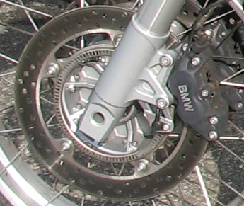

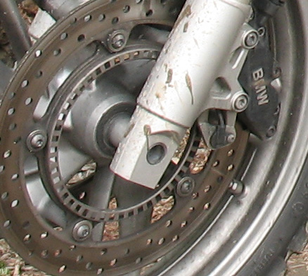

Zu erkennen ist der BKV ganz einfach am ABS-Ring des Vorderrades:
Sind die Schlitze deutlich schmal, dann ist es eine BKV Bremse
Sind die Löcher eher grob, dann ist es eine ohne BKV
gut auf den Bildern zu sehen.
Genau!:)

So, nachdem ich Eure Expertise angezapft habe, sollt Ihr auch die Auflösung erfahren. Hatte ein Angebot aus dem Netz für eine 12er GS, EZ 12/07 und wollte, bevor ich die knapp 300 km fahre, sicher gehen, dass sie die neue Bremse ohne BKV hat (Verkäufer konnte mir das zunächst nicht eindeutig sagen). Fahgestellnummercheck ergab Produktion 5/07, Augenschein des ABS-Kranzes bestätigte "ohne BKV". Also, nochmal danke für die Tips!
