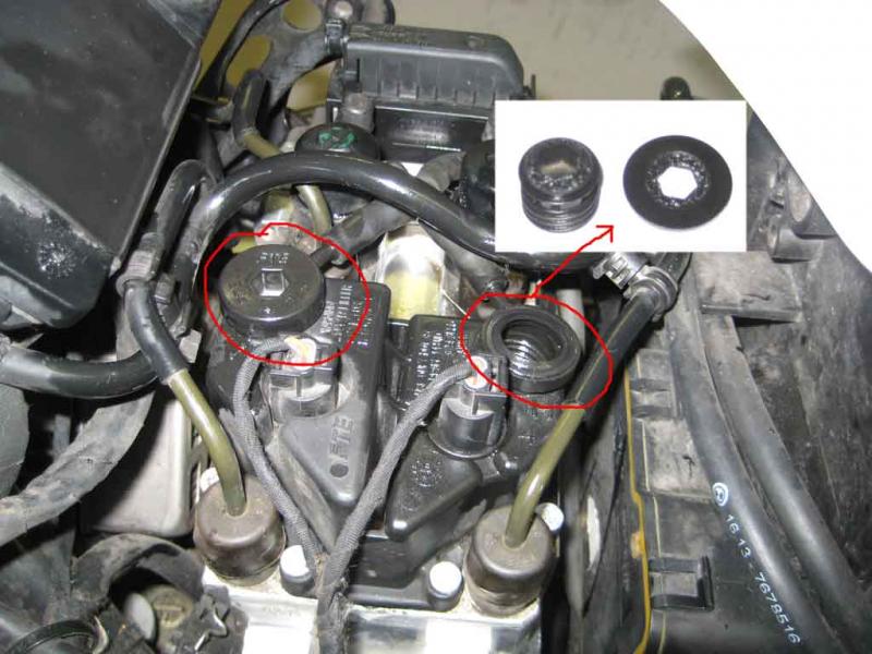

Hallo zusammen,
habe ein Problem mit der Verschlussschraube des BKV meiner 1200 GS Bj 2005.
Habe die Schraube nach der Entlüftungsaktion nur handfest :o:o:o angezogen. Dabei ist der Hut abgefallen.
Jetzt brauche ich eine neue Verschlussschraube. Leider finde ich keine Ersatzteilnummer.
Hat noch jemand von euch so etwas in der Garage oder kennt jemand die Ersatzteilnummer ????
Schönen Gruss
Norbert

Danke Jörg ... 56 $ :eek::eek::eek:
vielleeicht gibt es ja noch eine andere Lösung !

Hi
um Jerry zu ergänzen
Entlüftungsschlauch mit Deckel I-ABS;34 51 7 677 998; 39 EUR
Sind aber 2 Deckelchen :D
Alternativ passen die Batteriestopfen diverser alter Batterien. Da musst Du eben beim Schrottie suchen
Nebenbei: Handfest? Mit nem Innensechskant und 1 Meter Verlängerung?
gerd
gerd
Jaaaaa ;)
