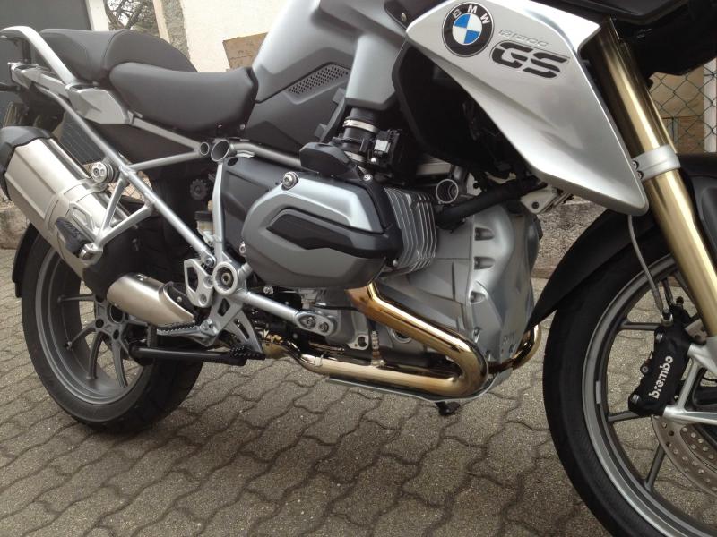

Wenn dein Krümmer nach einiger Zeit so aussieht, dann ist es die Edelstahlvariante:

Dann hat man mich beschissen.... laut Vertrag und laut VIN habe ich eine verchromte Auspuffanlage und momentan ist mein Krümmer braun.....
Am Wochenende mal die nächsten 1000km noch was schneller fahren, vielleicht wird der dann ja blau...
