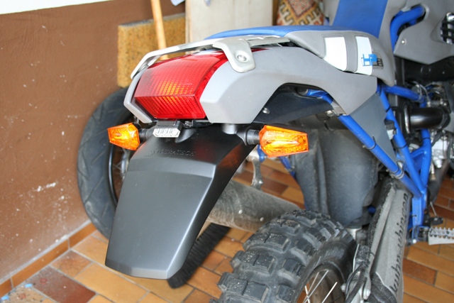

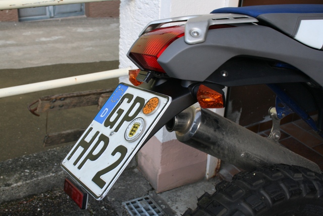

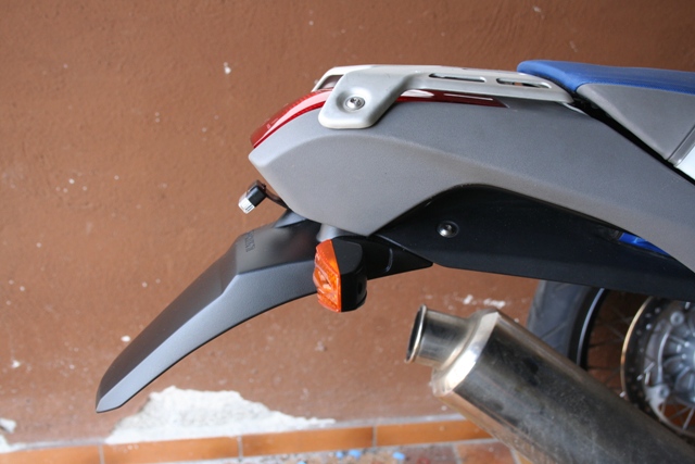

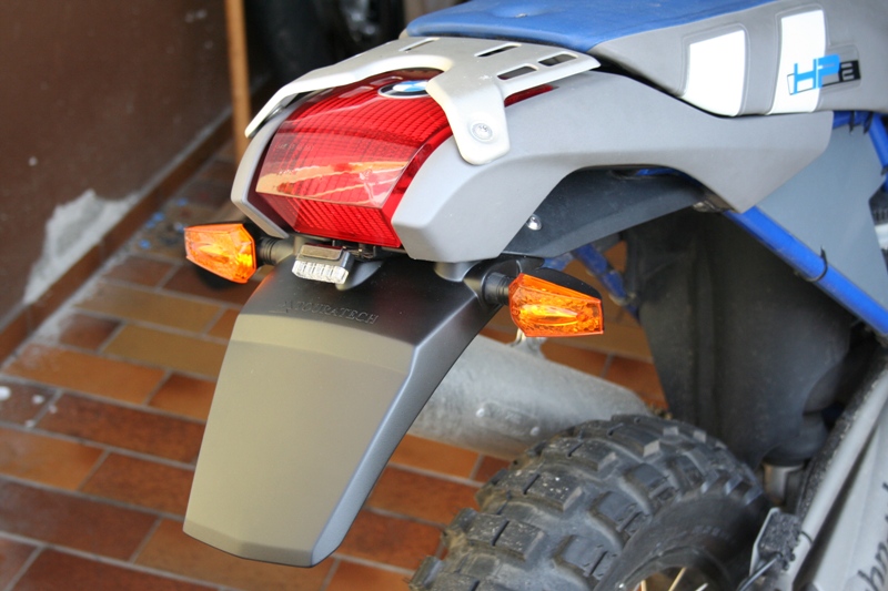

Hab vor 2 Wochen bei meinem TT- Heckumbau gleich noch kleinere gummigelagerte Blinker montiert. Vorn die "Langen" und hinten die "Kurzen".
Sind von Louis, Stückpreis 9,95€, 21Watt-Birne Halogen, sauhell, und von der Form schöner als die Originaleier.
Sollte mal doch einer abbrechen gibt's günstigen Ersatz!:D
Blinkfrequenz ist geblieben.

Der Spritzschutz ist in meinen Augen sein Geld wert. Materialdicke 3,5 bis 4mm. Passt wie angegossen.
Hat nur die 5 Löcher für die Befestigung am Bike. Löcher für Blinker müssen selber gebohrt werden.
Die Herren in grün-weiß hatten am Wochenende nix am Spritzschutz auszusetzen!:D
