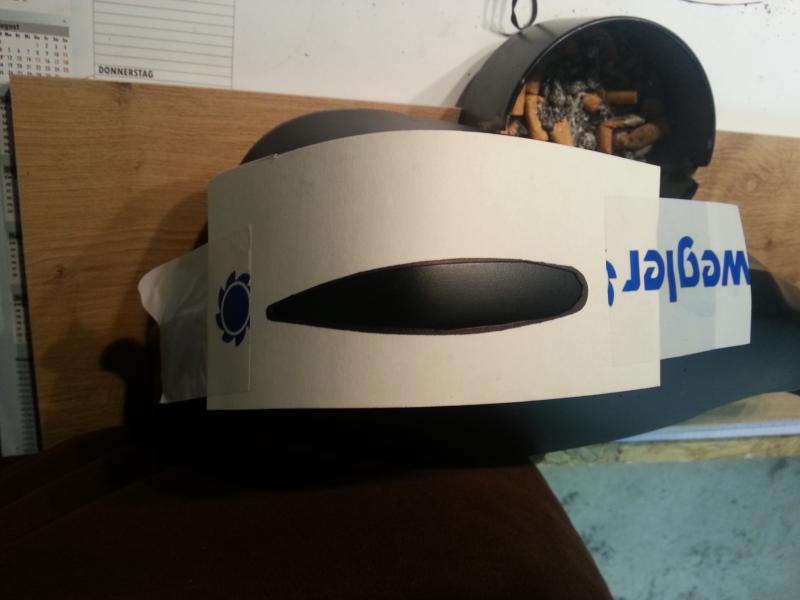

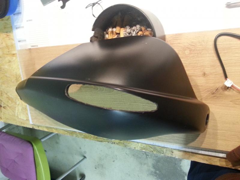

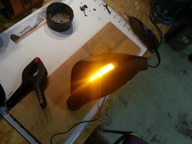

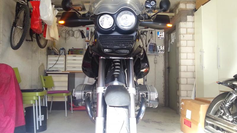

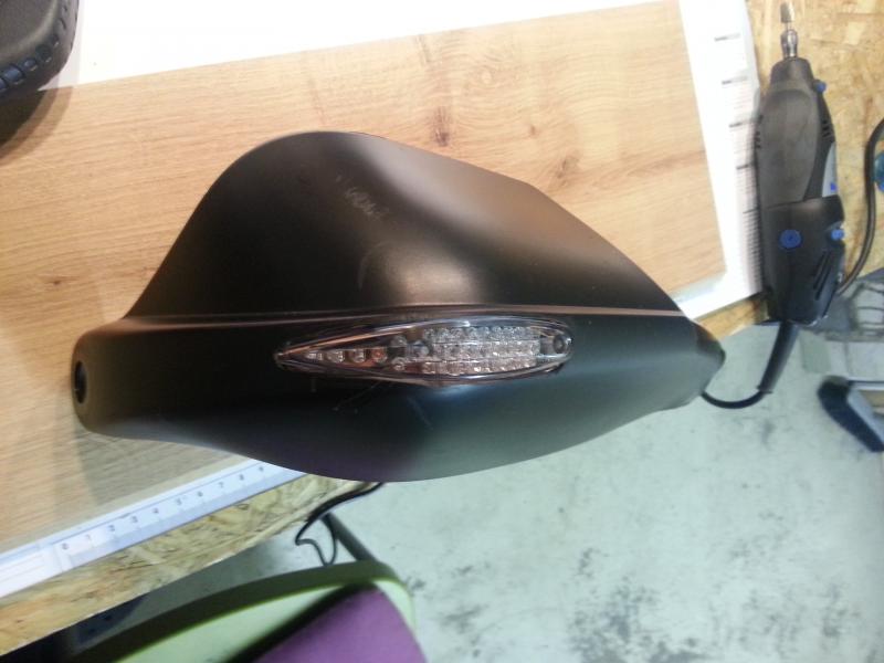

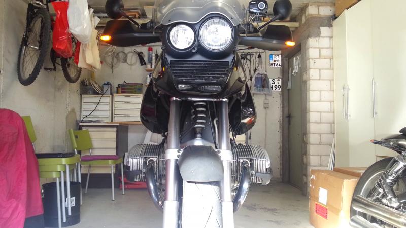

Hallo zusammen,
Stelle euch hiermit mal meine Lösung für die Änderung der vorderen Blinker vor...
Normale Zubehörblinker wollte ich nicht...
Spiegelblinker find ich auch nicht so dolle...
also blieben nur noch die Handprotektoren...lange Rede kurzer Sinn, habe in die originalen Handprotektoren Aussparungen für die Blinker gedremelt...:cool:
Natrülich habe ich davor das Relais umgelötet
viele Grüße Marco
PS: habe ein Video gedreht, weiß aber nicht wie ich das hier reinstellen kann...deshalb nur ein Foto davon

Sieht gut aus!
Könnte es Proleme mit dem TÜV geben? Wieso hast Du das Relais umgelötet?

Hallo Rainer,
Blinker haben ein CE-Prüfzeichen und somit ist das schon die halbe Miete
Bin gestern just in eine Kontrolle gekommen und der Polizist hat den Umbau sofort bemerkt weil es sich wohl mit dem BMW's sehr gut auskennt...er hat nur gesagt: "sehr schöne Idee und sauber gemacht..." Gemessen hat er nichts, also Abstände und so
Muß aber zugeben das ich mich im Vorfeld nicht genau über die genauen Maße (die gibt es wohl...) informiert habe. Ist mir im Moment aber auch egal, nächstes Jahr fahr ich so zum TÜV...dann werde ich schon sehen was die sagen.
Das Relais mußte umgelötet werden da es sich hierbei um LED-Blinker handelt und ohne umlöten die Blinkfrequenz nicht mehr stimmt...heißt blinken dann zu schnell
Hinten sind übrigens noch die originalen verbaut, sobald mir hier was nettes einfällt kommen die auch weg
Gruß Marco

Ja, gute Idee!
Darf dann bloß nicht umkippen... :eekek:
Was steht denn rechts daneben? Die hinteren Blinker sind doch gut, nimm die doch!

Hallo Machtien
Umkippen sollte sie so oder so nicht...:cool:
Das rechts daneben ist mein anderes Moped und unter der roten Plane versteckt sich das dritte Moped...aber daran wird nichts abgebaut, bin froh das die jetzt mehr oder weniger fertig sind...wobei, fertig ist man ja nie...:)
Momentan beschäftige ich mich aber nur mit der GS...man wird nicht jünger und auf den anderen beiden ist es nicht soooooooo bequem...
Gruß Marco

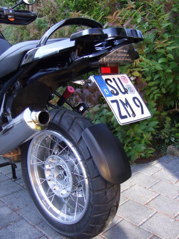

Hallo Marco,
sehr schöne Lösung.
Welche Blinker hast du verwendet?
Wo und wie hast du die Kabel befestigt und verlegt?
Hast du noch mehr Bilder?

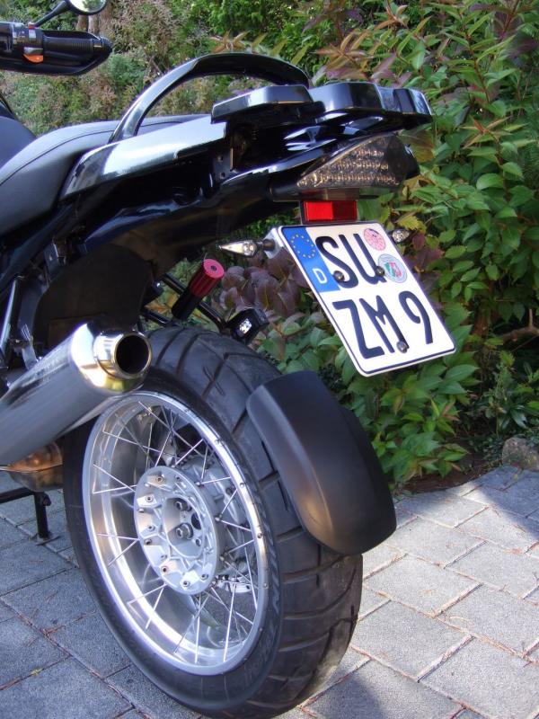

Für hinten kann ich dir einen Edelstahl-Kennzeichenträger mit Diodenrücklicht empfehlen, an dem du dann schicke Kellermänner befestigen kannst.
Peter

Hallo Peter,
ja klar habe ich noch mehr Fotos...dokumentiere eigentlich alles mit Fotos...was willst denn genau sehen?
Deine Lösung für die hinteren Blinker habe ich mir auch angesehen...denke aber das dadurch das eher schmale Heck der GS noch schmaler daher kommt...finde aber deine Lösung trotzdem gut da mal was anderes wie der Rest...
Blinker sind aus irgendwelchen Handprotektoren (aus der Bucht), Marke leider nicht bekannt
Kabel einfach innen an den Handprotektoren mit doppelseitigen Klebeband befestigt

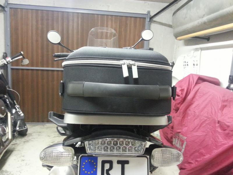

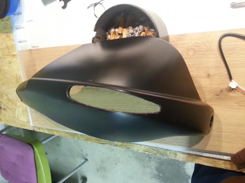

...sieht aus, als kleben die Kippen im Aschenbecher... :)
Finde das Originalheck eigentlich gar nicht zierlich sondern eher klobig. Peters Lösung mit den Kellermännern finde ich ganz gut,
mir gefällt allerdings das einfache, kleine Shin Yo Rücklicht besser, weil's genau in die Mitte passt - aber man kann ja ganz nach Belieben
das Rücklicht verbauen, das einem gefällt.
Gruß, Machtien

Ne Du...die kleben eher im Protektor...:)

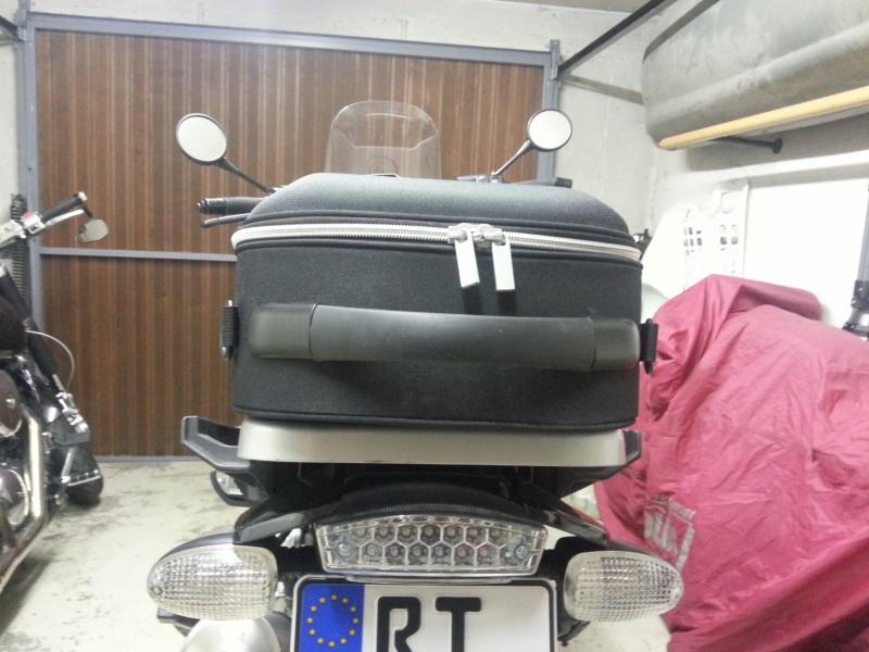

Eben, jeder wie es ihm gefällt...hier mal mein Rücklicht...
Gruß Marco

Gruß MarcoView attachment 110896View attachment 110897View attachment 110898
Hallo Marco,
wie sehen denn die ausgefrästen Ränder aus bei eingebautem Blinker? Hast Du ein Foto ohne "Blinker-an"?
Und wie hast Du die Blinker von Innen befestigt?
Gruss
Rainer

@Stephan,
wie weiter oben schon beschrieben haben die Blinker ein CE-Prüfzeichen...also bleib ich mal ganz locker beim nächsten TÜV Termin
@Rainer
die sehen so aus wie auf dem einen Foto ohne Blinker...oder wie das...allerdings sind auf diesem Foto die Spaltmaße noch nicht "verfugt":o
befestigt habe ich das mit Sikaflex 221...ein Teufelszeugs:) wollte keine Schrauben verwenden weil man die dann immer sieht
Gruß Marco
