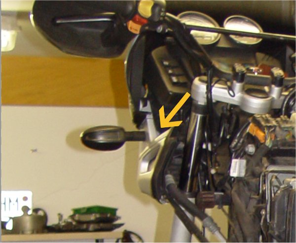

Sie werden nur von einer Mutter gehalten. Die Kabel habe ich im Blinker gelöst (Kabelschuhe abgezogen) und dann den Blinker abgezogen. Eigentlich kein Geheimnis. Woran scheitet es denn?

ich denke, es scheitert daran, dass man(n) vergessen hat die Abdeckung mit der Blende abzubauen. Die Blinker sind hinter der Abdeckung verschraubt. Auf dem 2. Bildchen von "Gis", dass mit dem Pfeil, ist die Auswölbung gut zu erkennen. Abschrauben und gut is....

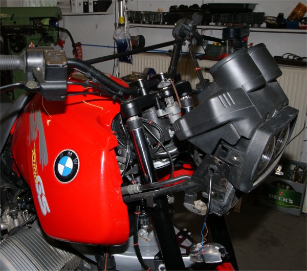

Ja aber mal ganz von vorn oder?
Das Windschild muss ab
Dann den Scheinwerfer lösen am besten auch die Höhenverstellung geht aber auch ohne
Dann den Scheinwerferhalter ab und die schraube in der Mitte nicht vergessen
Dann kommst du an die Blinker
Habe ich einen Schritt vergessen??
Gruß Jan

als Scheinwerfer komplett raus, dementsprechend auch die Instrumente ?? und dann komme ich an die zentrale Schraube unter dem Scheinwerfer ....

Ja die Armaturen hängen ja an der Verkleidung von Scheinwerfer das hast du alles in der Hand wenn du den Scheinwerfer ausbaust an die Schrauben kommst du wenn du des Windschild ab hast
Dann hast du über den Blinkern eine Imbusschraube damit kannst du den Lampenhalter lösen dann in der Mitte noch eine Schraube unter dem
Scheinwerfer dann kannst du den silbernen Aluhalter des Scheinwerfers abnehmen und kommst dann an die Muttern für die Blinker
