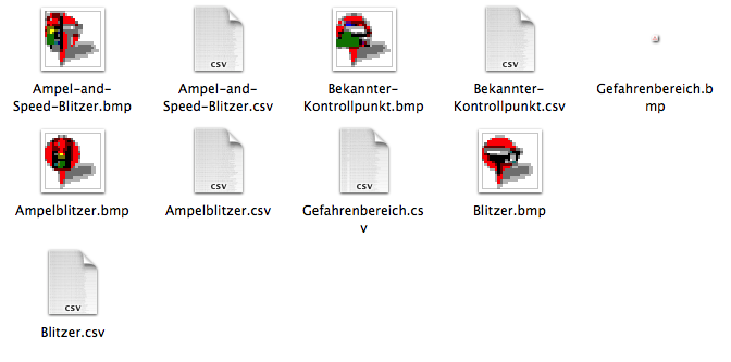

Wenn Ihr auf download geklickt habt, bekommt Ihr eine ZIP Datei. Die einmal entpacken und dann seht Ihr 2 Arten von Dateien (.bmp und .csv)
Die .csv datein sind die Koordinaten von den Blitzern und die .bmp sind die kleinen Bildchen die euch dann später auf den Navikarten gezeigt werden. Somit gehört zu jedem Bild eine Koordinatendatei.
Ich habe die Dateien für eine bessere Übersicht auf dem Navi umbenannt. Dabei ist drauf zu achten das Bild und die dazugehörige csv den selben Namen bekommen.
Sie sieht es bei mir aus:
Die bmp Bilder sind leider in einer zu hohen Qualität für das BMW bzw. Zumo 660 erstellt. So wie sie jetzt sind werden sie nicht auf der Karte dargestellt. Ihr müsst als nächstes die bmp Bilder mit Paint oder einen anderen Bildprogramm öffnen und mit 8bit (16 Farben) wieder Speichern und somit die alten Bilder überschreiben.
