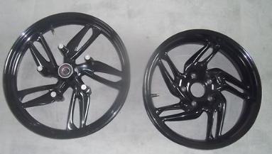

Hab mich glaube ich, falsch ausgedrückt. Ich meinte die Gußfelgen von der 307.
Bisher konnte ich herauskriegen, das die Bremsscheiben vorne, der ABS-Ring und die
Steckachse eine andere Teilenummer haben. Zusätzlich neue Ventile wegen RDC und der
Rest ist identisch. Hoffentlich.

sind das die Felgen von der Bucht? Wenn, Hatte ich auch auf dem Schirm. War mir aber nicht sicher, ob die an meine 2008er MÜ Adventure passen.
Blockmann
pietch1
pietch1
Joined
Mar 12, 2006
Messages
4,514
Location
Bonn
Ne Schwarze
Blockmann
Ja, gestern geschossen. Auch ich bin noch nicht mit allem durch, aber "geht nicht gibts nicht":D

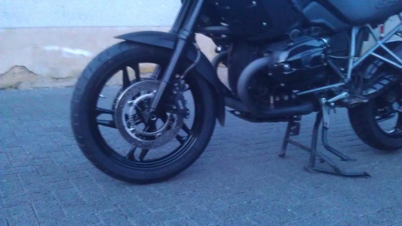

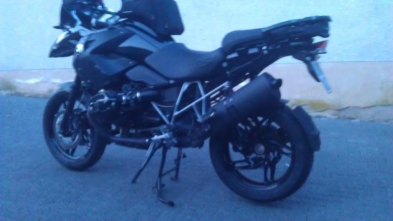

So, ich beantworte meine Frage mal selber :D
Musste noch 2 Bremsscheiben (nicht vernietete) + Verschraubung besorgen, habe 2 RDC Sensoren
den ABS -Ring und 5 kürzere Radbolzen für hinten investert, die neuen Anakee 3 montieren
lassen und das wars. Die Schrauben der alten Bremsscheiben sind etwas höher vom Kopf, die flachen
der vernieteten Bremsscheibe im Durchmesser zu groß für die Distanzstücke. Damit die Schraubenköpfe
nicht am rechten Standrohr kratzen, ca 1 mm flacher gefeilt. Bremsscheiben zentrieren und einmessen sind
aber einmalig, da sie jetzt an der Felge bleiben.
Grottige Bilder, ich weiß. Erst in der Dämmerung fertig geworden und mit Sp gemacht.
Jetzt noch die RDC als 2ten Radsatz anmelden beim :) und gut iss.

Hi Pietch,
Nette Farbe!
Wie oder wo, hast du den Endtopf schwärzen lassen.
Gruss Blockmann
