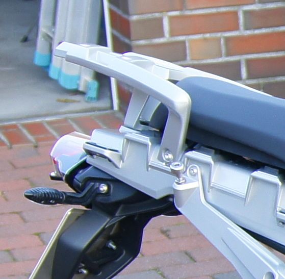

Anbei eine Vergrößerung der Kofferträger und der Gepäckbrücke, die ich runter nehmen möchte. Da sind zwei Schrauben zu sehen. Wenn die von der Gepäckbrücke für den Topcaseträger genutzt wird, dann wäre das schon mal ein Schritt in die richtige Richtung und Bastl Watl könnte recht haben.Ist es die vom Kofferträger, dann stimmt das was Martin sagt und dann müsste gebastelt werden.

So wie es aussieht, ist es doch möglich die Träger der Seitenkoffen auf den Träger der ADV für das Topcase für Alu mit anzuschrauben!
Ich denke nicht, das es so ein großes Problem darstellt!
Evtl. müssen die Schrauben ersetzt werden durch 5mm längere Edelstahl oder Rostfreie Schrauben!

Der Adventure Gepäckträger wird durch die Variokofferhalter geschraubt. Wie willst du da die Variokoffer noch dazuhängen?
An die im Link gezeigte - stark gekürzte - Gepäckbrücke würde ich kein Topcase mehr schrauben, denn halten kann das nicht mehr. Deshalb wird ja auch die Halteplatte des Variotopcases extra noch nach unten verstrebt.
Hier ein Bild an dem jeder erkennen sollte das Variokoffer und Adventure Gepäckbrücke sich gegenseitig ausschließen (solange ich die Gepäckbrücke noch als Nutzteil und nicht zur Zierde verwenden will).

Wenn diese Anspielung auf mich gemünzt ist, möchte ich dir gerne Antworten!
Der Träger der Adventure für den Alu Top Case ist an den Seitenteilen sehr flach und an den gleichen Punkten wie der Variokofferhalter verschraubt!
Jetzt Frage ich mal ganz unbedarft Dich, ist es denn nicht möglich, denn Varioträger zusätzlich an die Alu Topcasebrücke zu montieren?
Dein Bild habe ich gesehen, aber nur von der Draufsicht. Nicht böse sein, ich lerne gerne dazu aber nur, wenn ich es auch verstehe!

Die Halteösen für die Variokoffer sind von oben durch die Halter der Gepäckbrücke versperrt, da kannst du keine Koffer mehr einhängen.
Nun kannst du entweder die Gepäckbrücke kürzen - so wie im Link von bastl-wastl - dann sind die Halteösen wieder frei, aber die Gepäckbrücke hat keine Stabilität mehr und kann nicht mehr belastet werden, ist also nur mehr Zierrat.
Oder du schneidest die Halter der Variokoffer dünner, nur dann halten diese nicht mehr.
Wie du siehst, es wird nicht funktionieren. Leider.

Das Bild von Martin ist eindeutig. Damit ist klar, dass es nicht klappt, wie ich es gerne hätte. Ich habe erst nicht verstanden, dass in den Halter in den der Koffer eingehängt wird, der Adv. Träger befestigt wird. ich bin zunächst immer davon ausgegangen, dass der frei bleibt.
