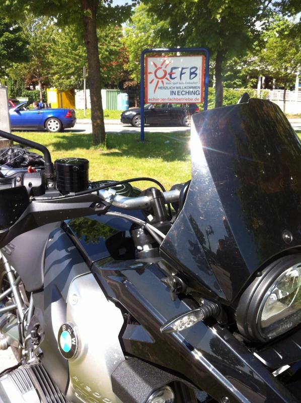

Habe mir noch die Emblemblinker drunter gebaut,m sieht geil aus!!!!
Sind bei Ebay zu finden. Dort nur einfarbig. Ich hab mir die Zweifarbigen gegönnt. ist echt geil.

Die Embleme müssen Heil bleiben und werden dann auf das Blinkerelement geklebt, siehe Bild

jepp, 99 euronen für die einfarbige variante,
125 für die zweifarbige version.
die hab ich mir gegönnt, Standlich weiß an die buchse für zusatzgeräte angeschlossen
und dann die blinker in gelb.
sieht geil aus!
Kann man auch direkt bestellen und zwar hier schroedie shop

also, ich fange mal beim Sprinter an.
nööö, die haben keine Zulassung in D
weiter mit Topas, nöööö die sind nicht vom Z4
es sind flache Scheiben aus... Plexiglas!? Ca 4 mm dick
gespickt mit LED. In der zweifarbvariante die ich habe, sind weiße LED die ich
an der Leitung für Zusatzgeräte abgeklemmt habe. Hat den Effekt, wenn ich Zündung ausschalte, bleiben sie
noch etwa eine Minute an. Sozusagen comminghome licht... LLöwen ich dann den Blinker betätige werden die weißen LED ausgeschaltet
und sie blinken ganz normal in gelb.
in anderen berichten habe ich gelesen, das so einige tüver die schon "übersehen" haben.
ich denke mal, das dürfte nur bei nem pingelkopp der morgens nicht dürfte Stress bekäme.
na und, Stecker abziehen und aus. Die Montage ist ja nicht verboten.
Solange die Dinger aus sind, sind sie fast nicht zu sehen, jedenfalls nicht so nach dem Motto, sieh mal, was hat der denn da....
ich kann die nur weiterempfehlen.
@sprinter,l du kannst ja bei mir reinschauen, ist ja nicht weit.
fahren kann ich ansonsten ja erst wieder ab März.

Also, die Blinker vom schroedishop sind deutlich flacher.
sie die das Bild oben an, und die Bilder auf seiner Seite (schroedishop)
du wirst den Unterschied sofort erkennen.
