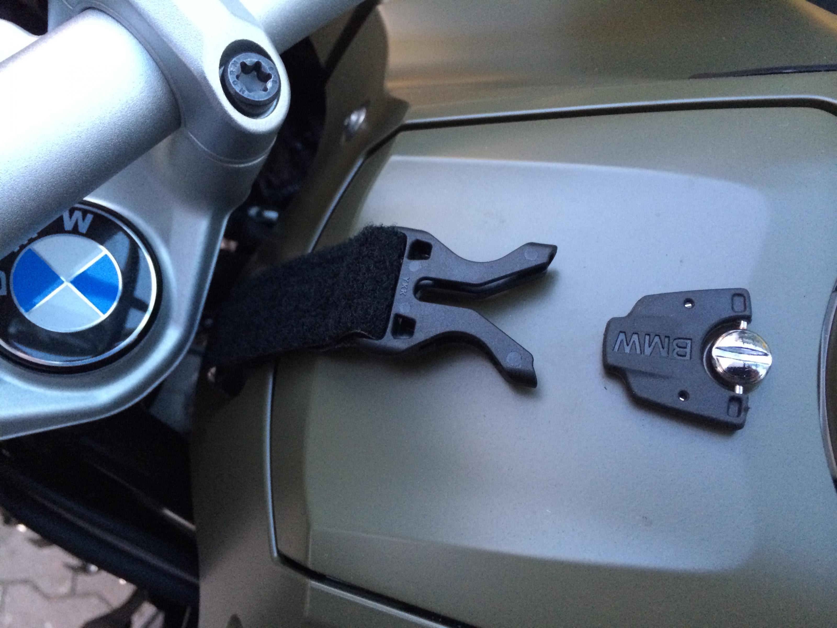

Aber was ich mich frage, was sich die Strategen bei diese Befestigung gedacht haben, wenn man den Tankrucksack nicht braucht.
Das Ding abzutüdeln ist nervig, aber auf die Idee, den "Fach-"Verschluß mit einer optionalen Klammer für die Schlaufe auszustatten kam bisher auch niemand...IMG_1803[1].jpg

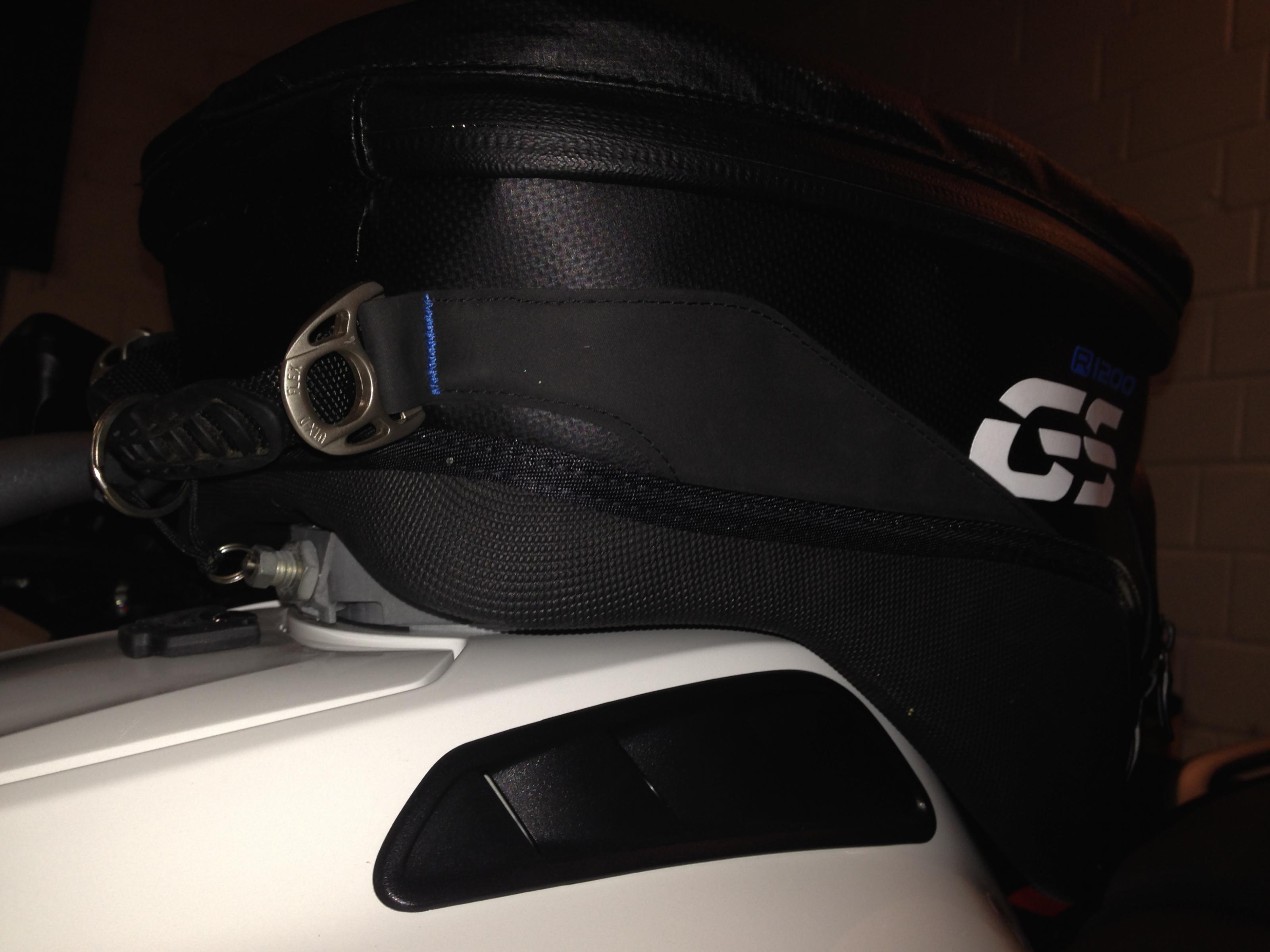

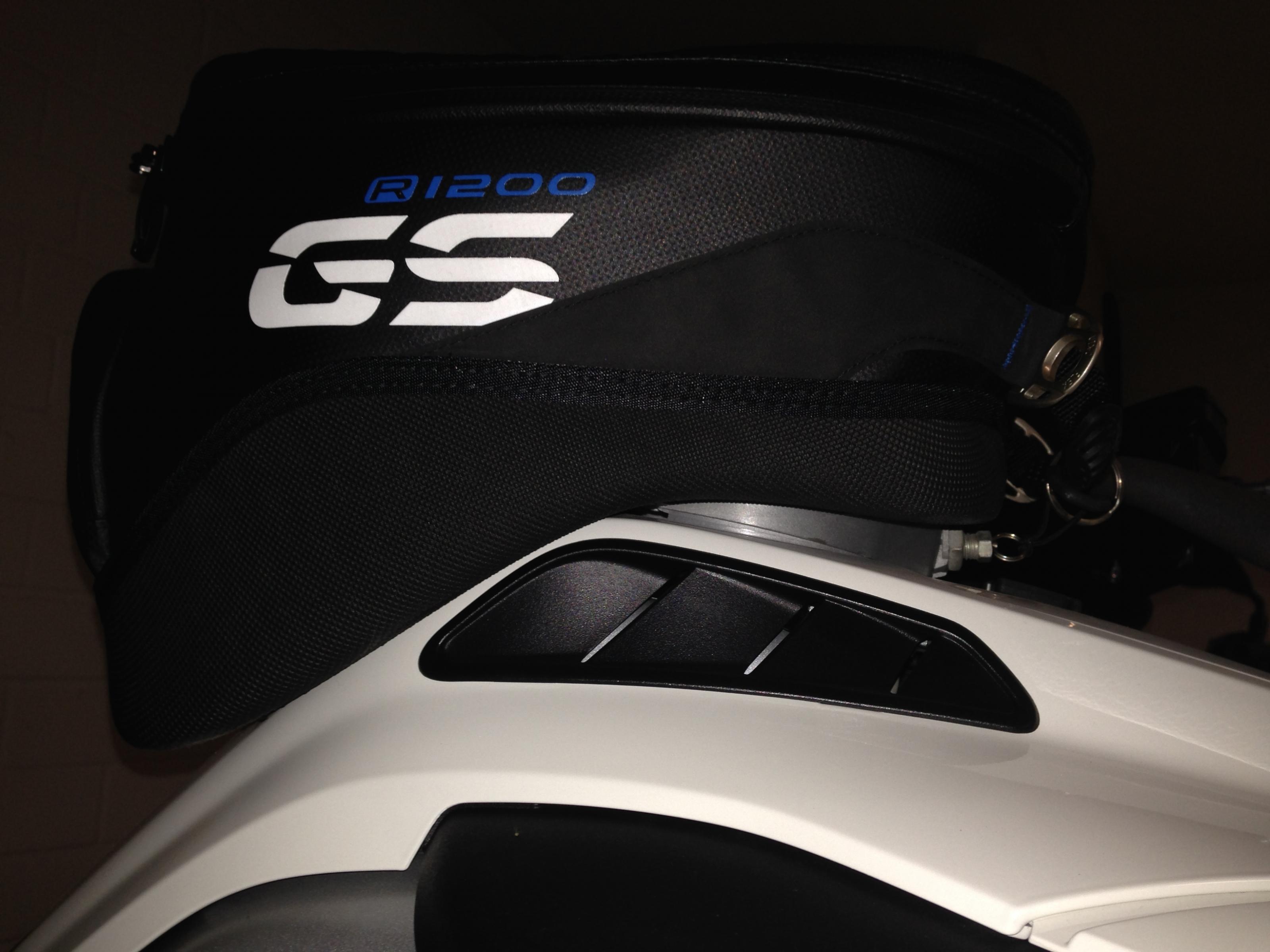

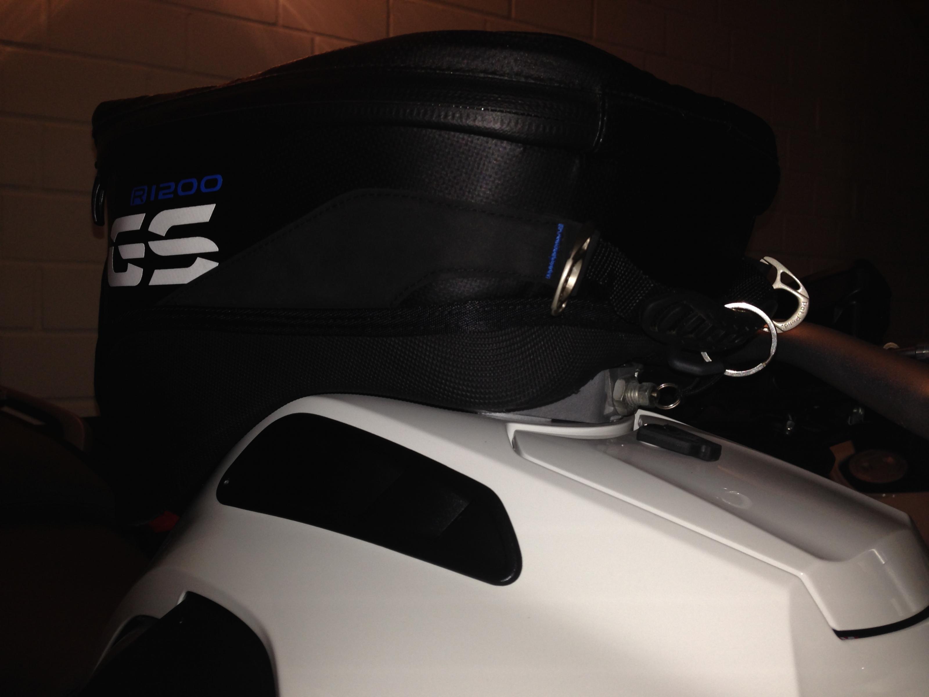

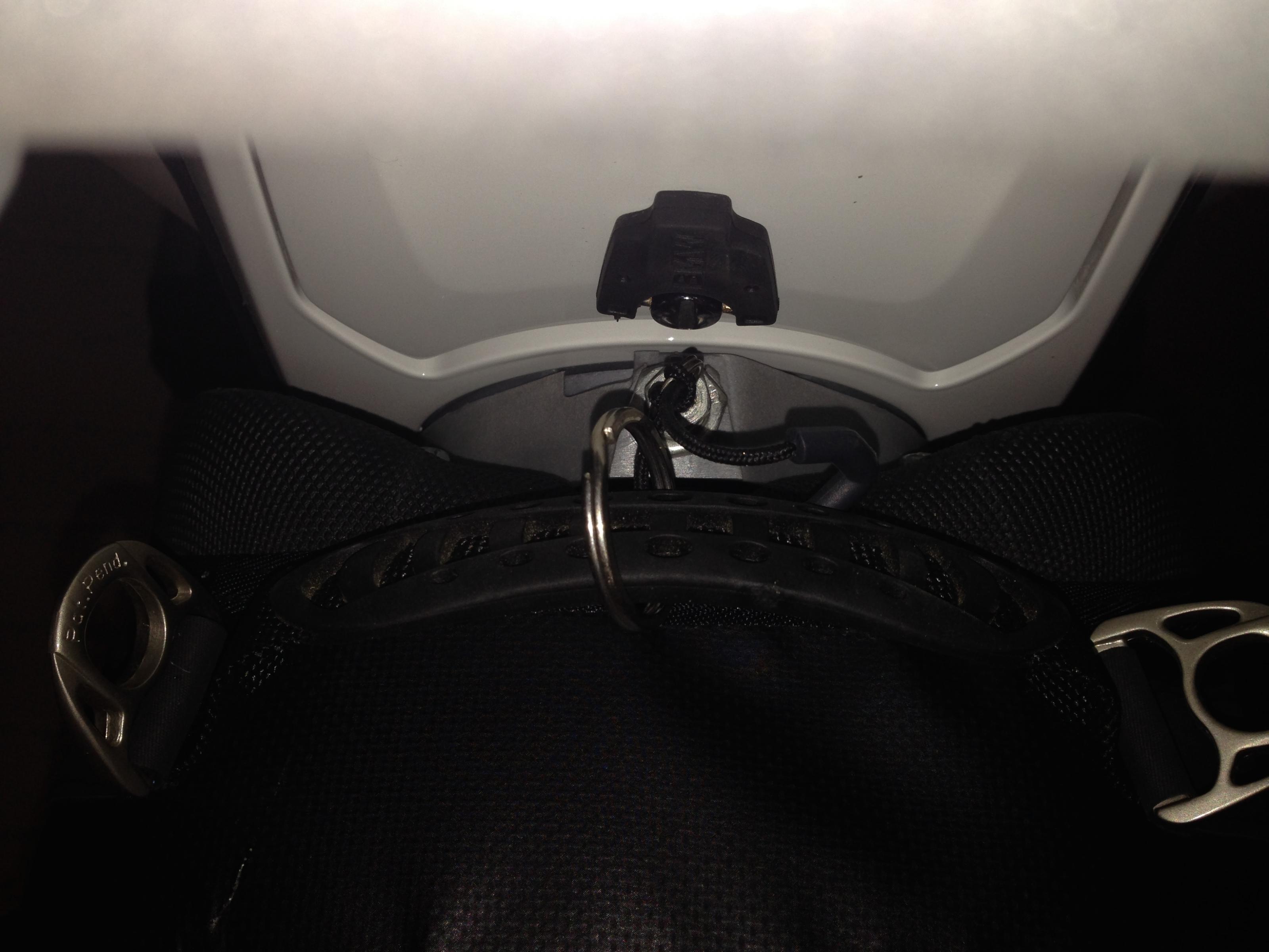

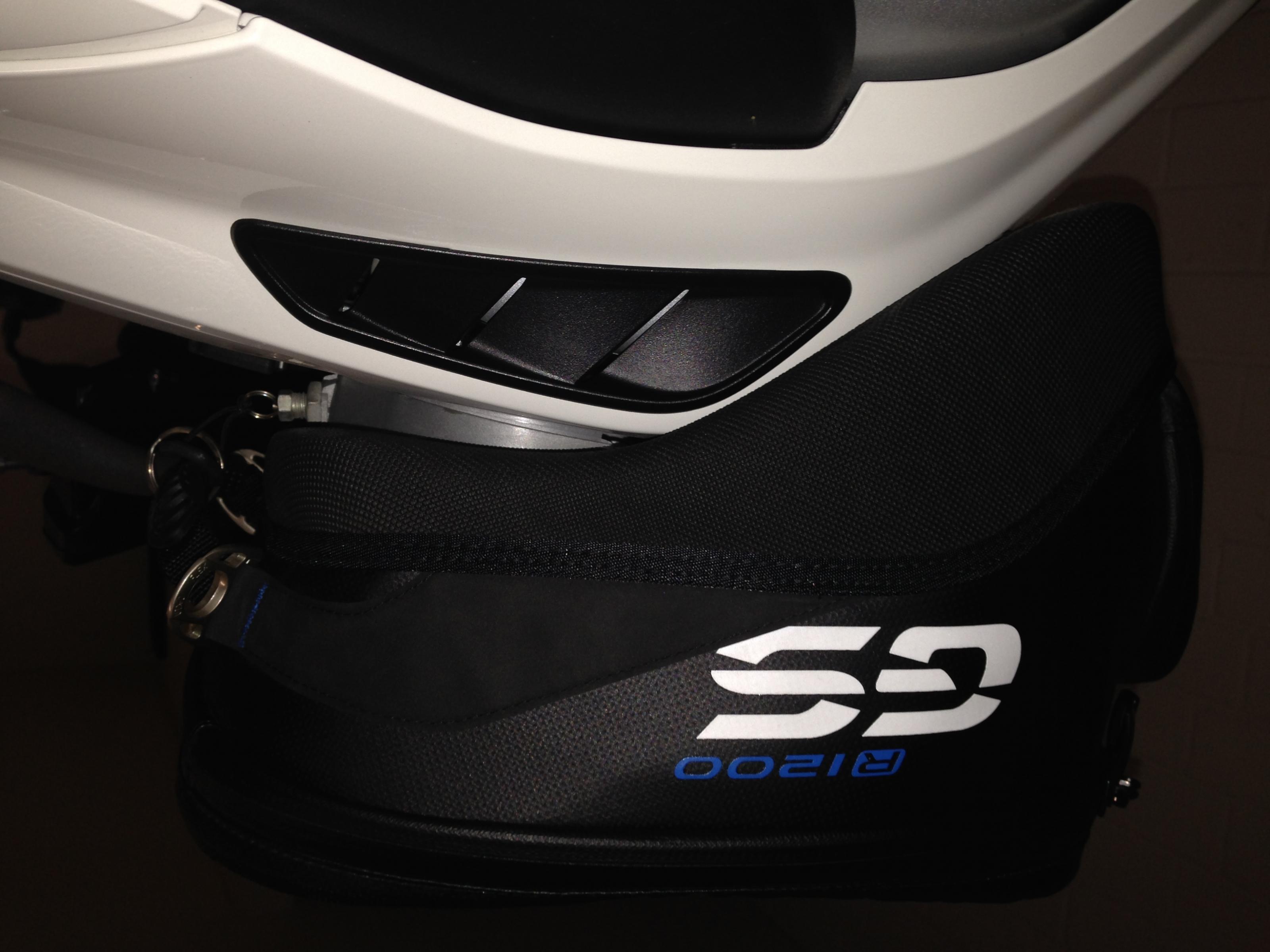

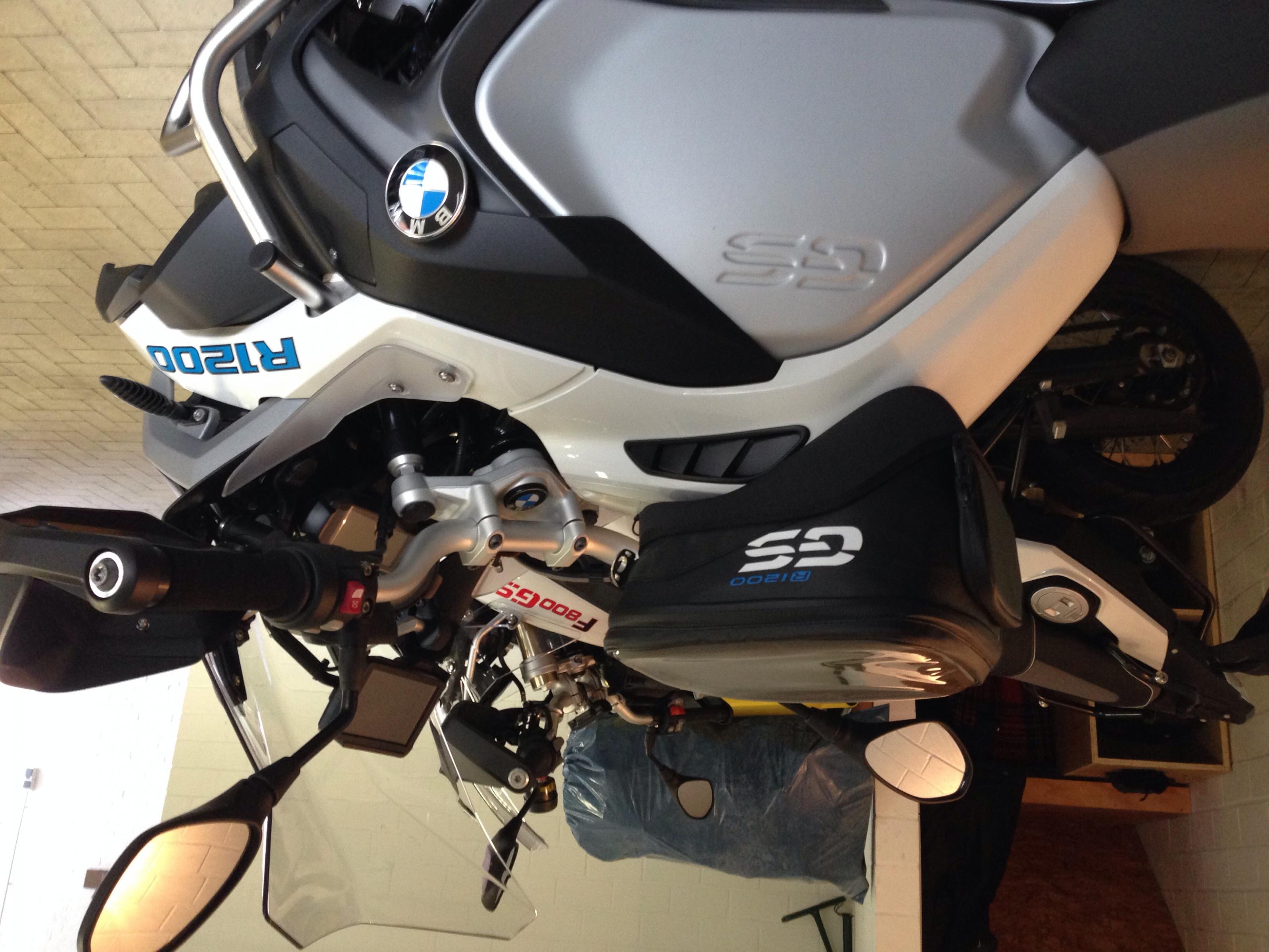

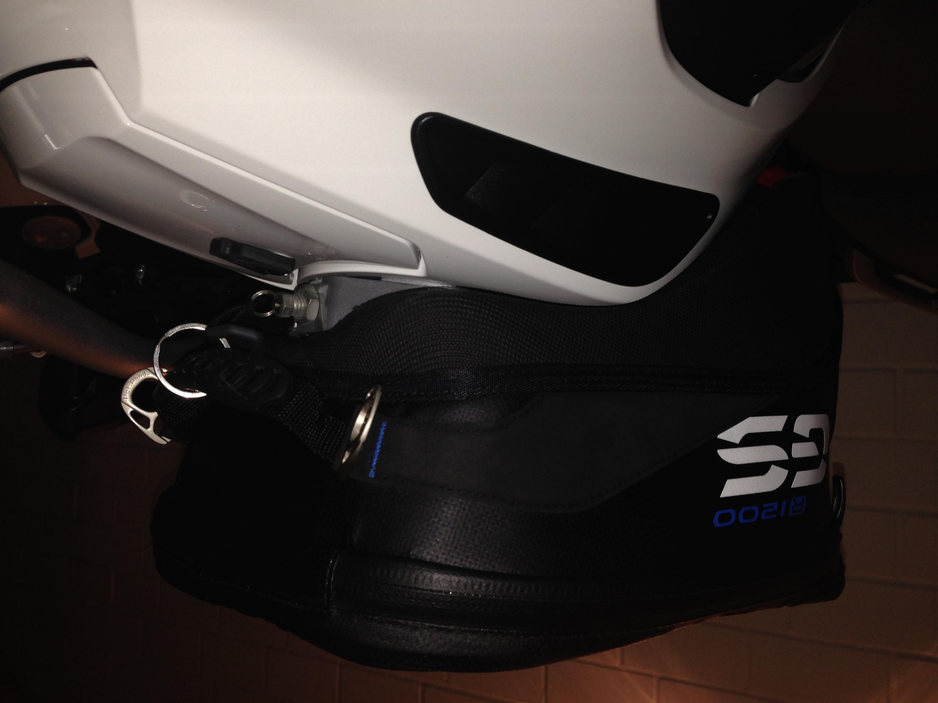

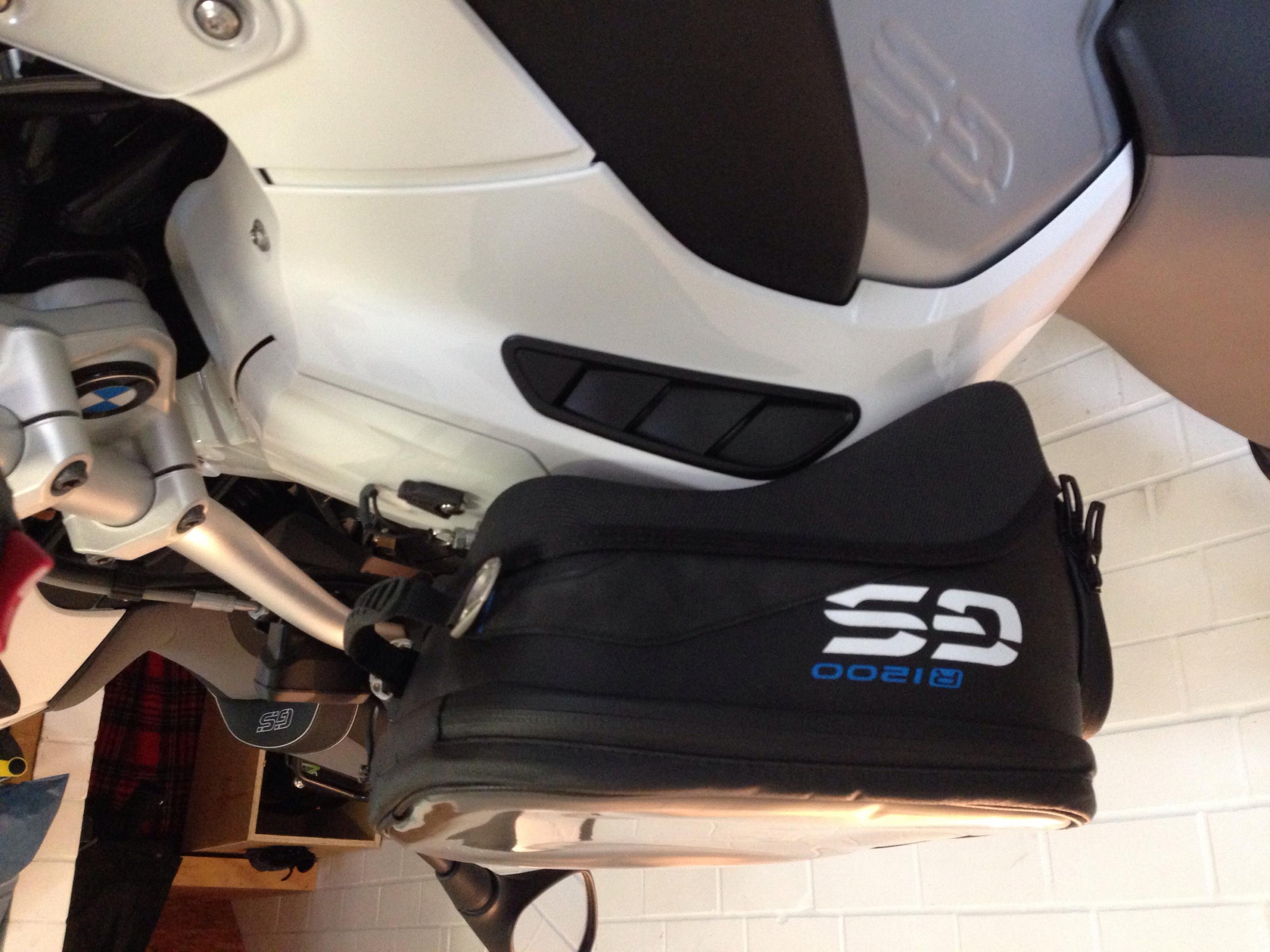

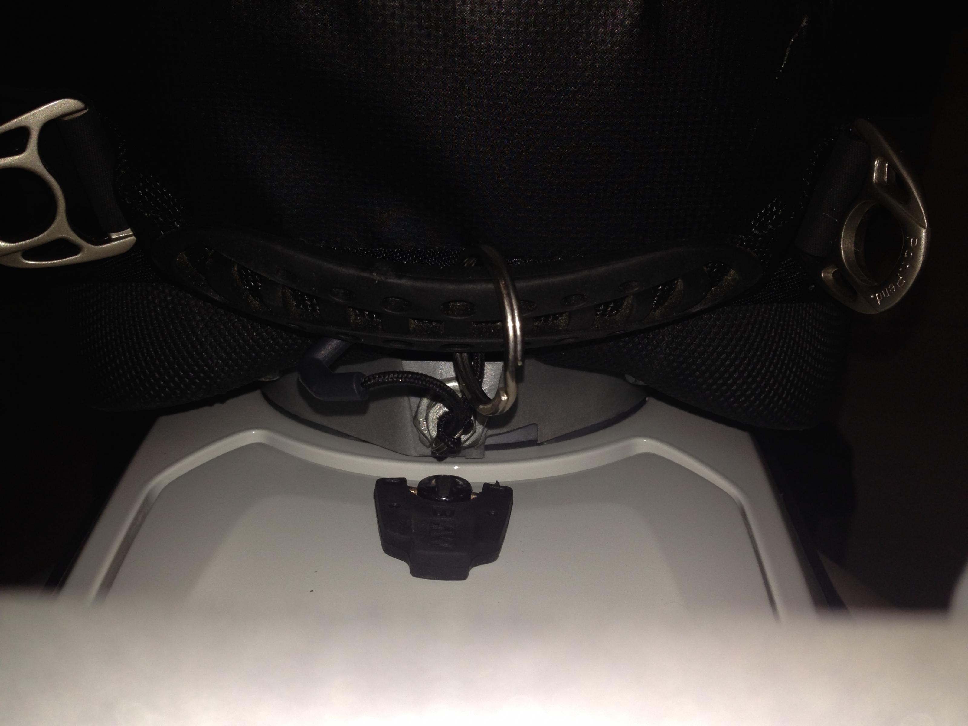

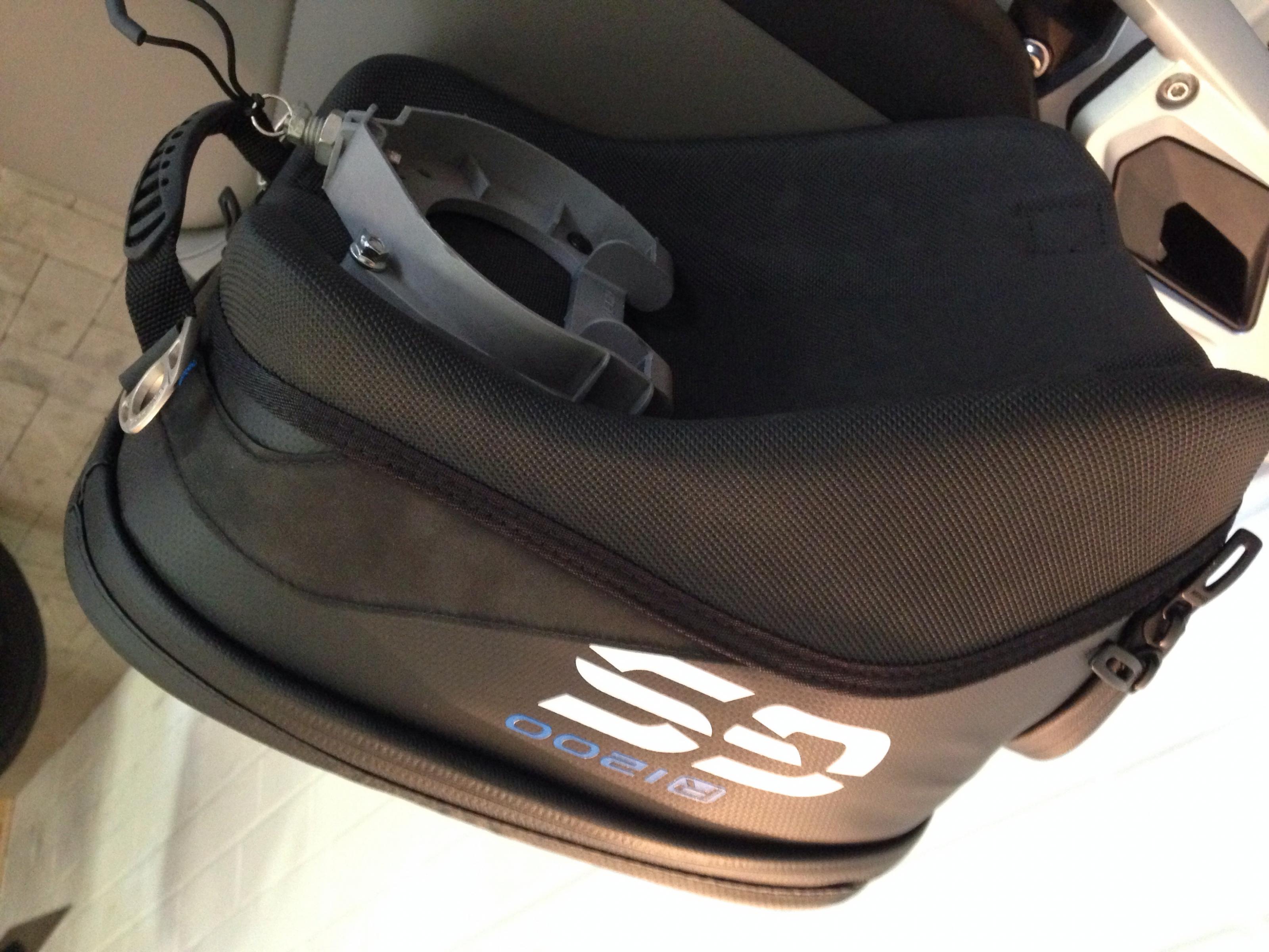

ich habe den Sonntag vormiitag genutzt, und meinen TR von BMW für die GS LC
auf QuickLock umgebaut!
schön gemacht...
und so ganz nebenbei auch die Frage des TE mitbeantwortet, denn Dein TR ist ja der "kleine", für die normale GS sowie es ausseht...

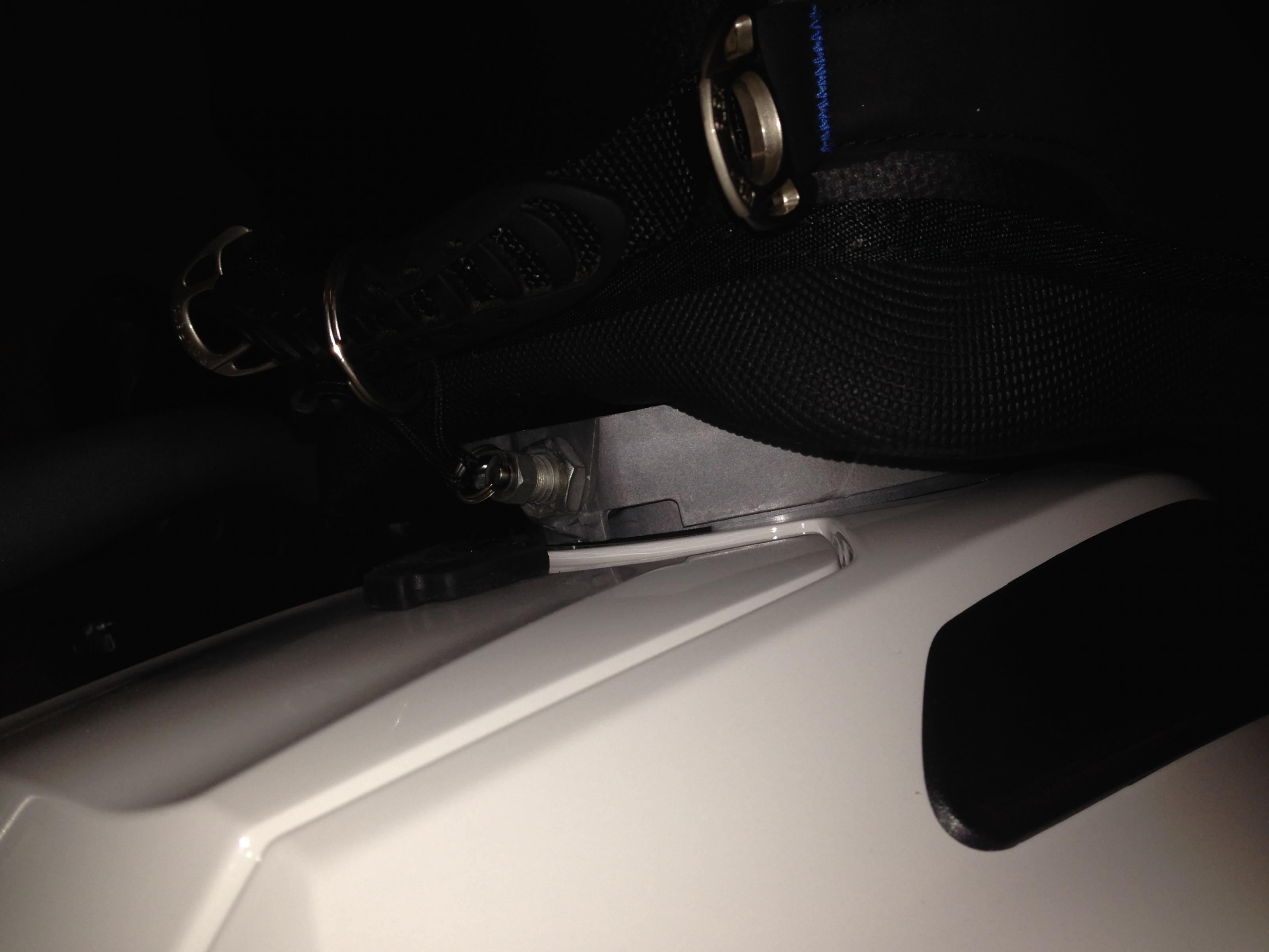

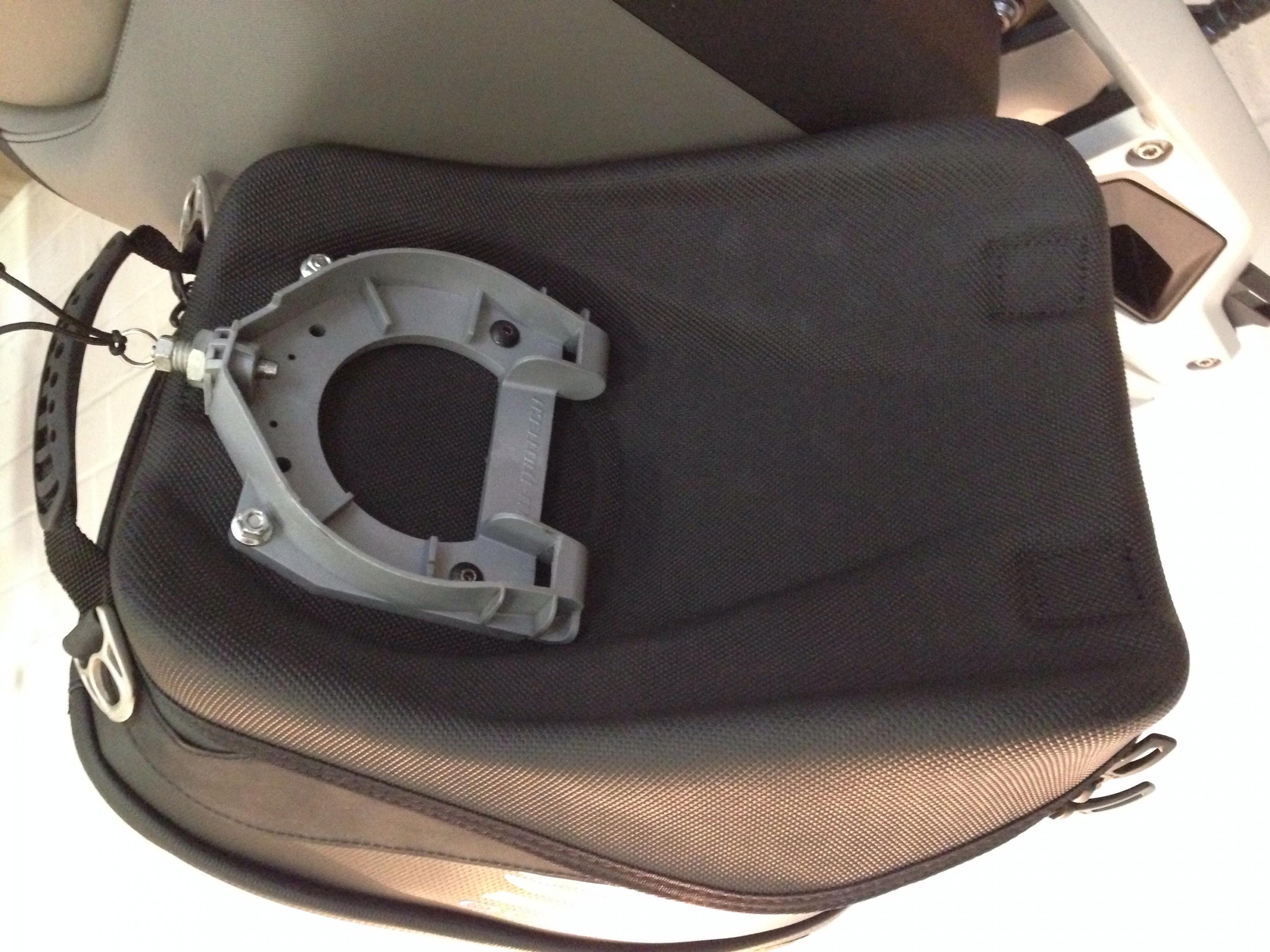

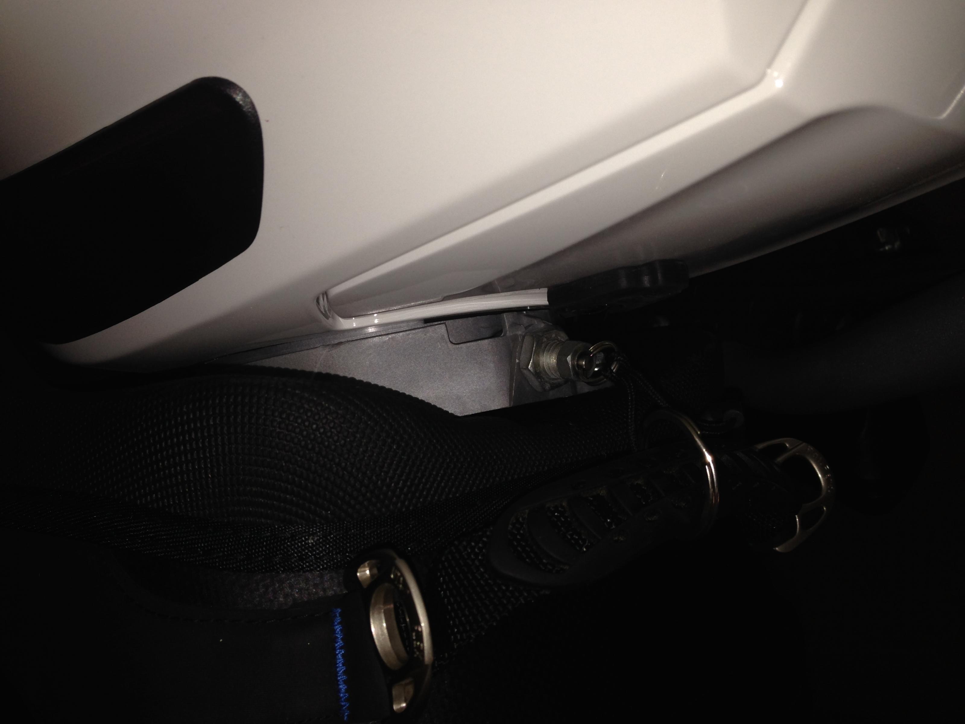

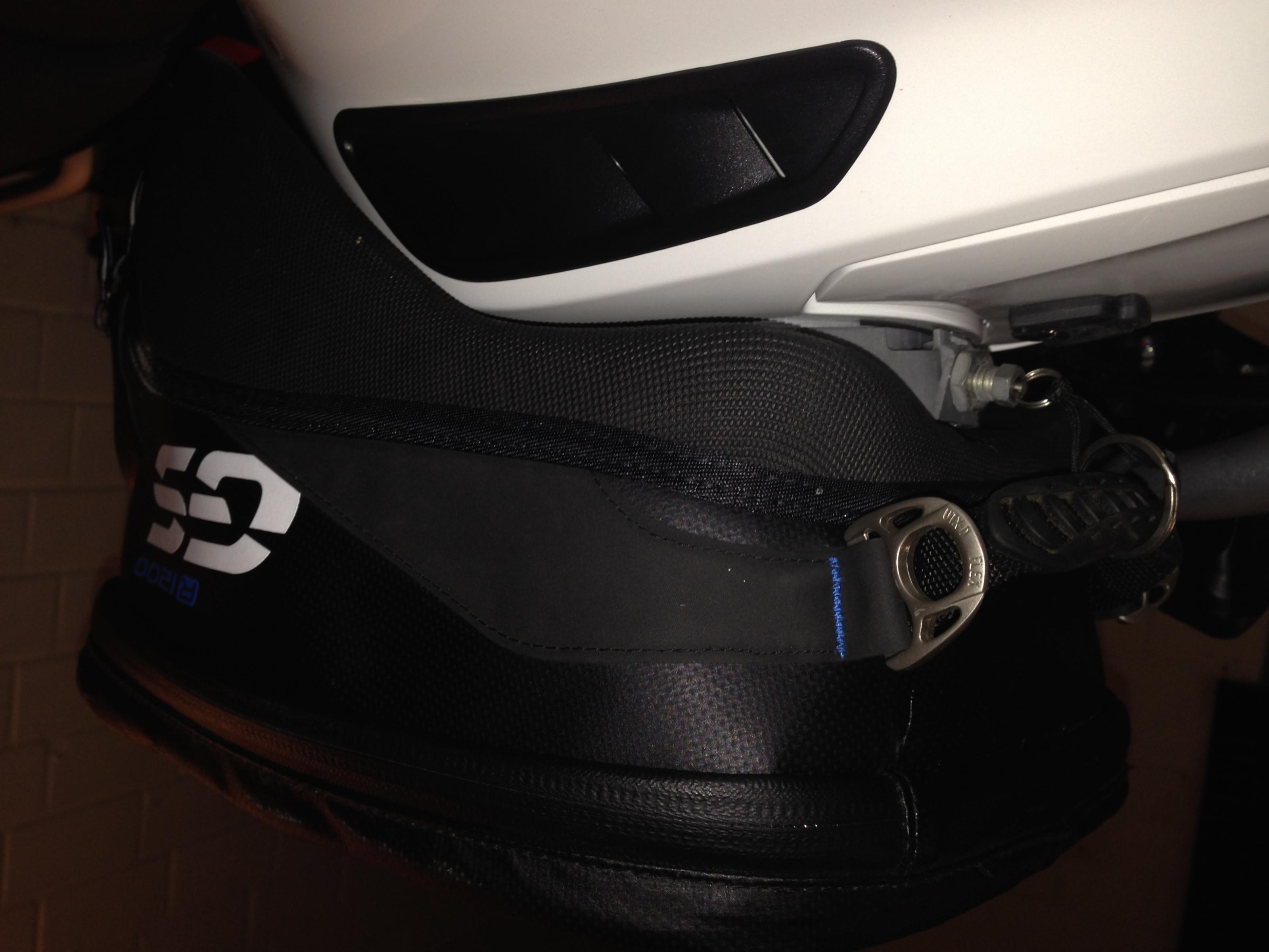

Ist wohl, so meine ich, gelungen!
Hier die Bilder dazu.
Cool, genau das gleiche hab' ich auch vor und dank der Bilder weis ich jetzt, dass es geht und auch gut aussieht !!!
ist das der große oder der kleine BMW Tankrucksack ?

Das ist offensichtlich der Kleine. Der Umbau scheint zu passen, wenn man gerne an der Decke fährt ;)
Am Knick kann man aber erkennen, dass es mit der "normalen" Halterung nicht richtig passen würde.
1. Danke!
2. Eventuell noch ein Bild vom Tankring & Lieferant.
Last but not least: Prima gemacht!

Ja, ja, ja,
ich habs begriffen! Habe aber keine Ahnung, wie ich die Bilder jetzt noch gedreht bekomme!
Der Tankring ist von SW Motech; hab den schon lange in Nutzung. Den musste ich
für die Adv LC leicht anpassen!
Der TR passt wirklich gut, da er ca 0,5cm über dem Tank "schwebt".
Man sollte also diesen Tankring benutzen, da ich nicht weiß, ob der neu Evo-Tankring
genau so hoch baut.
Das Innenfutter des TR hab ich leicht eingeschnitten und mit doppelseitigem Klebeband
wieder fixiert.
LG, Theo
