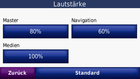

assindia
assindia
Joined
Feb 25, 2009
Messages
8,017
Location
Ruhrgebeat
R 1200 GS TB
Mischpult??
Wenn Du auf den Icon Lautsprecher drückst erscheint:
Dann den Button "Mischpult" drücken.
Dann erscheint:
Denn Master Level höher setzen.
Wenn Du das schon gemacht hast, vergiss meinen Beitrag.
Grüße Holger
