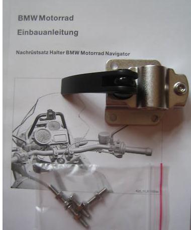

An meiner R 100 GS PD hatte ich das Cradle mit einem Ram-Mount System befestigt. (Bild 1)

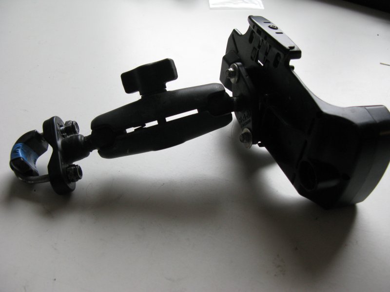

Für die 4 V GS gibts eine Halterung für den Lenkkopf ( Bild 2)

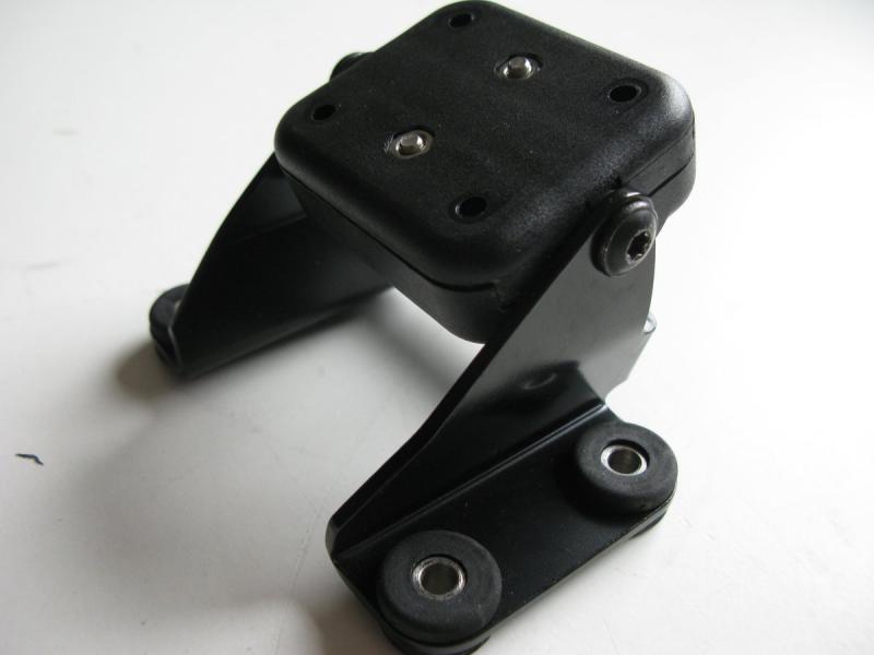

und eine für die Strebe hinter der Scheibe ( Bild 3).
Variante 2 und 3 sind original BMW-Parts.
Gibt aber noch viele andere Varianten von Drittherstellern.
