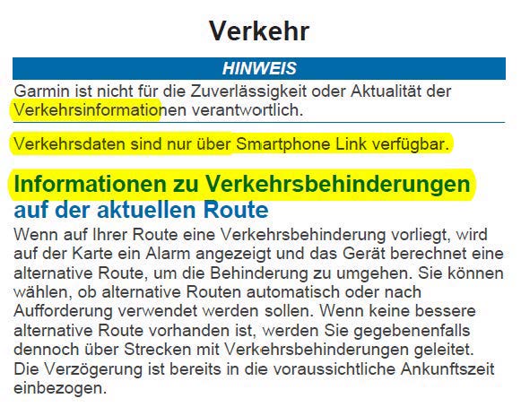

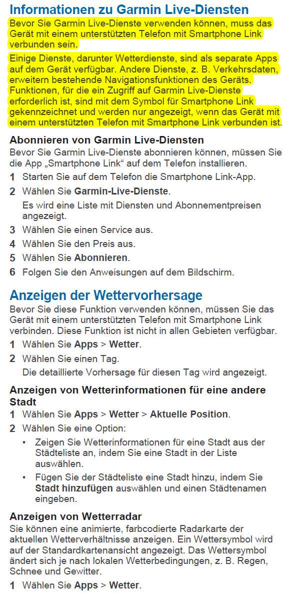

TCM.jpgLeute...wer das Benutzerhandbuch lesen kann ist klar im Vorteil...aber ich kopiere es euch gerne:kaffee:
TCM war gestern...d.h. keines der angebotenen Cradle für das V hat einen TCM-Antennenanschluss....heute ist Smartphone Link welcher jedoch kostenpflichtig als App installiert werden muss und natürlich jeweils beim Abruf der aktuellen Verkehrsdaten ständig über das Mobilnetz auf die Datenbanken zugreifen muss...bei Flatrate in D kein Problem...im Ausland über Rooming recht teuer..
Das gleiche gilt auch für den online Wetterdienst..welcher auch auf dem Gerät verfügbat ist sofern der Smartphone-Link eingerichtet ist.

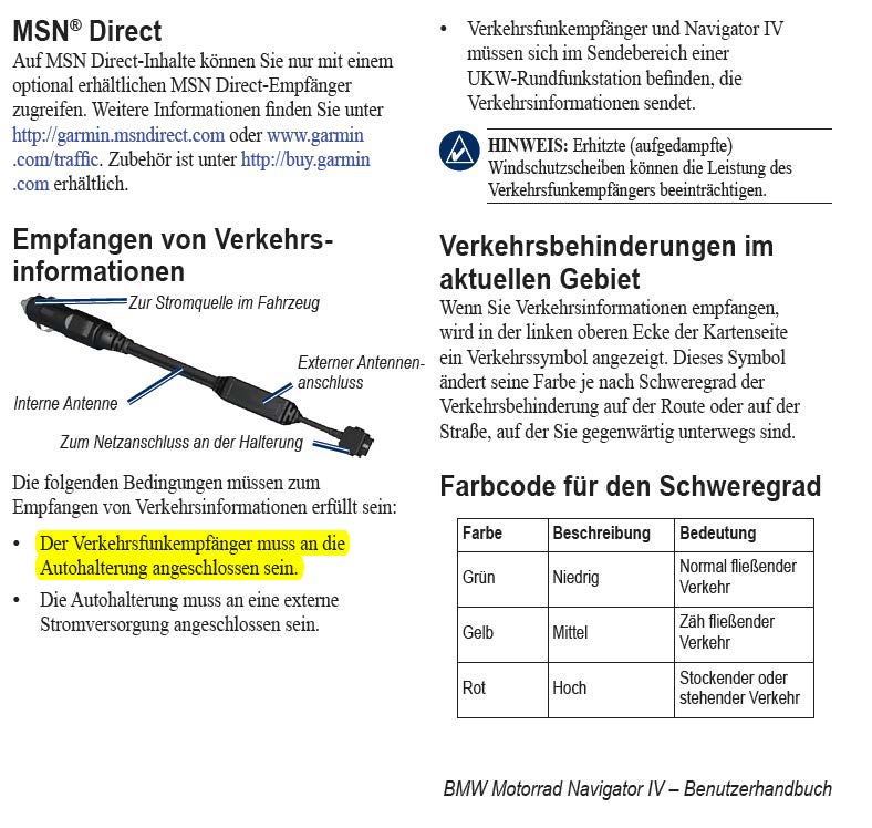

OK! Asche auf mein Haupt (nur nicht zu viel ..habe schon graue Haare),
dort gibt es nur die Möglichkeit bei Anschluss mit der Autohalterung und Verwendung der als Zubehör erwerblichen Stromversorgung inkl.Antenne...s. Bilder...bei Verwendung des IVer Cradle lässt sich die Antenne nicht anbringen da der Anschluss vom Cradle verdeckt ist..und der Cradle hat selber keinen Anschluss...ebenso wenn das IVer Navi im Cradle des neuen Ver befestigt ist.
auch hier gilt ...wer das BHB lesen kann ist klar im Vorteil..sorry ..das musste jetzt sein:p
Dirk

Danke, Sprak.
Soweit war mir klar, das es mit der Autohalterung geht.
Ich dachte nur vielleicht hat jemand eine Idee es mit der Motorradhalterung auch gangbar zu machen. Der UKW-Empfänger ist ja lediglich in die Stromzuführung eingebaut.
Bei der 1600 ist komischer Weise der TMC - Empfang beim IV er von Haus aus möglich. Hier kann es natürlich auch am eingebautem Radio liegen.

...die Ideen gab es hier schon mal irgendwo hier im Forum...man hatte versucht seitlich in das Cradle ein Loch zu bohren um den Stecker beim IVer für die Antennen einstecken zu können...hat aber nichts gebracht da beim Einstecken in das Cradle die Buchsen im Navi totgeschaltet werden.#
