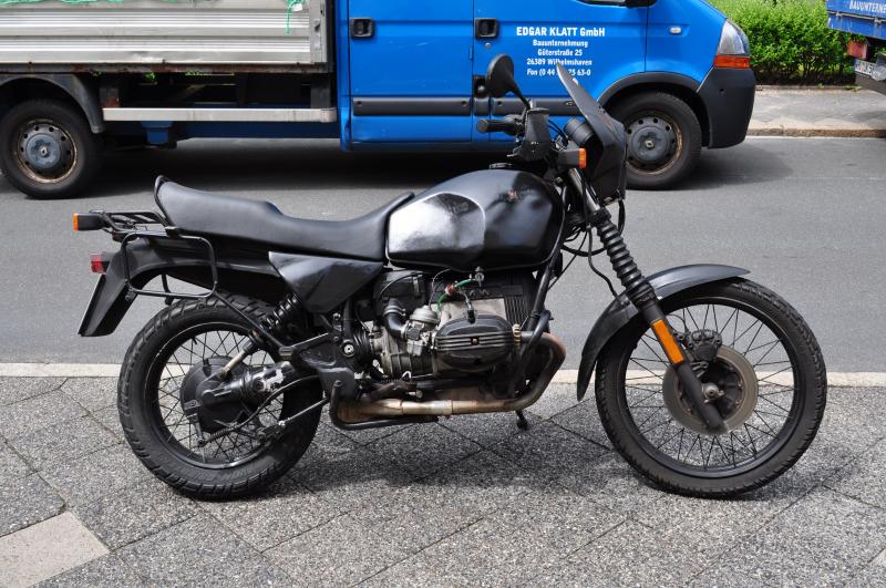

Hallo aus Wilhelmshaven, ich bin der Michael und ein (neu) begeisterter BMW R80 GS (Fahrer, wenn sie denn dann irgendwann fertig ist
Das neue Moped :
R80 GS
EZ:8/1989
Km : 107 000
eigentlich unverbastelt (zum Schrauben eine gute Substanz)
Tacho kaputt ( der Klassiker)
Tank (na ja, leicht angerostet, innen und außen, wer hat noch einen ??)
Benzinschläuche (alle von Aquariumschläuchen ín Grün)
Zündung : klebrige aufgequollene Zündkabel, wacklige Zündspule)
Blinkananlage hektisch bis gar nicht, wahrscheinlich von Zündanlage beeinflusst
Drehzahlmesser per Licht abschaltbar (siehe Blinkanlage)
Anbei der Film mit Ton

Frisch geholt (zum Schrauben) , geplant ist eine spätere Hochzeit mit einem Dnepr Boot...ich bin hier überrascht, über den riesigen Fundus an Erfahrungen und Literatur zu BMW 80 GS Themen (schon eifrig gelesen).

Glückwunsch, das könnte der Beginn einer wunderbaren Freundschaft sein. Fürn Tacho gibt es Spezialisten, ich habe den 3. und der fängt auch das Spinnen an. Den Tank kann man hinkriegen, innen beschichten, vorm Lackieren entrosten ist eh klar, ist billiger als ein neuer und beim Gebrauchten mußt das auch machen. Neuer Kabelbaum, dann geht der Blinker und bei der Zündung empfehle ich die von Mattern (fernreiseteile.de). Der Hallgeber kann drinbleinem für den Notfall und mit der Matternzündung ist Antreten ein Kinderspiel. Bei der Laufleistung würde ich auch gleich dem Motor mehr Kubik gönnen, siehe 7Rock und Co. Wenn noch Geld übrig ist, ein Öhlins, das dünne 89er Original ohne Zugstufenverstellung wirds sowieso nicht mehr lange machen und der Mehrpreis lohnt sich.
