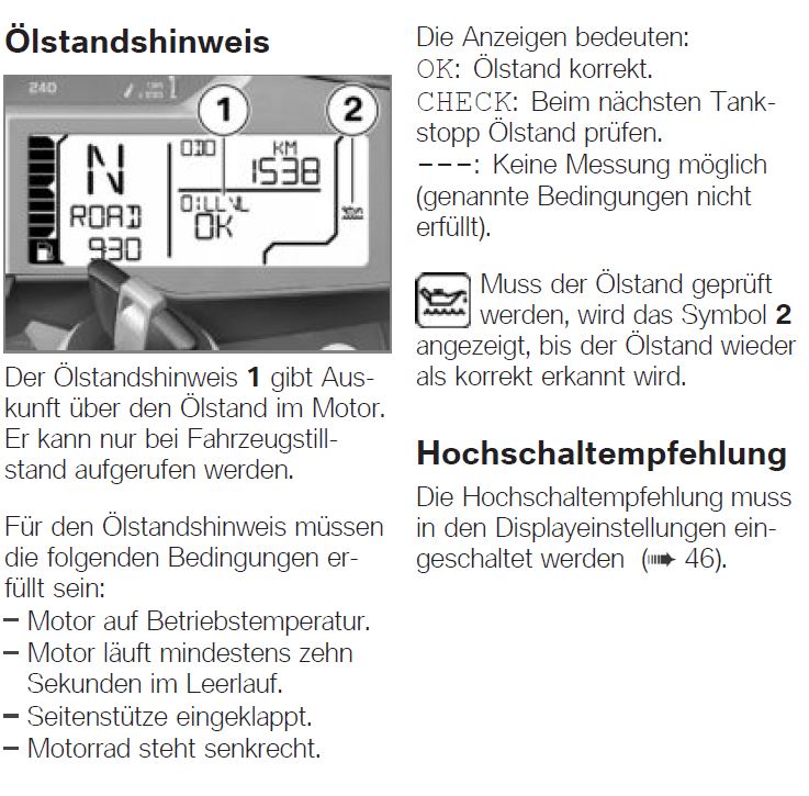

...ist doch in der Bedienungsanleitung eindeutig beschrieben wann es angezeigt wird und wann nicht!
Siehe Bild

die frage ist doch aber wohl gestattet ob das nach anleitung auch gemacht wurde. 10 sekunden leerlauf, seitenständer nicht aktiv, usw. wenn das nicht gemacht wurde ist der punkt sicher nicht da, oder?? hab das noch nie versucht und den punkt sogar abgeschaltet. ein blick aufs schauglas ist doch eindeutig. was soll ich da am BC rumdillern???

Abhilfe: Vorgehensweise wie auf Seite 23 im Handbuch beschrieben.

Ich hab heute nochmals beim Händler nachgefragt:
Während der Fahrt keine Kontrolle möglich.
Aber wenn du die Vorgaben erfüllst, erscheint doch die betreffende Anzeige.
Du schreibst ja selber, Oil Level erscheint, wenn du den Motor neu startest - und genau das ist normal bzw so solls sein.
