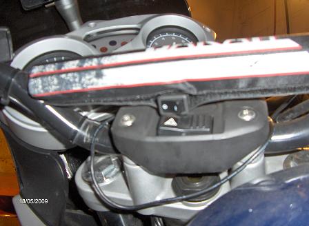

den Schalter habe ich einfach in die Schaumstoffabdeckung der Lenkermittelstange geklemmt. Also einfach Klettverschluss ein wenig öffnen. Kabel von eienr Seite einführen und Schalter schön dezent da unterbringen. Ich versuche mal ein paar Fotos zu machen und einzustellen.
Der Schalter ist ein Mini Wippschalter gibts bei Conrad oder im Baumarkt.
Habe den jetzt seit gut einem Jahr dran und bisher keine Probleme mit Feuchtigkeit oder ähnlichem gehabt. Also ich denke der Einbauort ist genial. Keine Schrauben und sonstige Halterungen nötig.

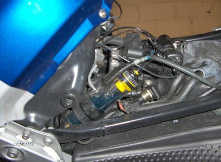

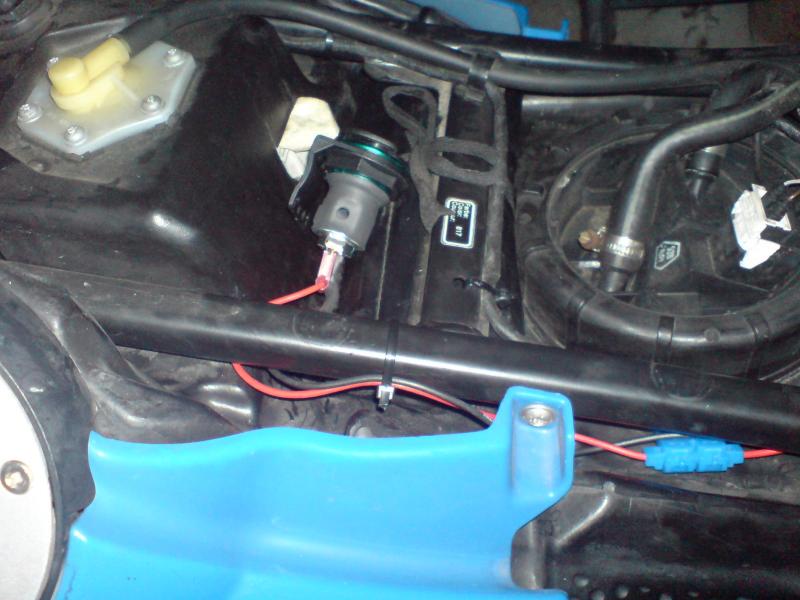

Hallo zusammen!
Hier die versprochenen Fotos:
Das erste zeigt die Bordsteckdse. Die Anschlüsse werden noch mit Silikon überzogen. Die Dose liegt locker auf dem Bordwerkzeug, so kann man sie auf die Seite schieben, um ans Werkzeug zu gelangen.
Das blaue ist die Sicherung.
Danach geht's Richtung Verkleidung und von dort zur Batterie.:D

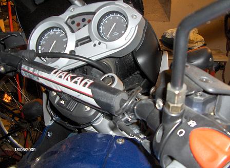

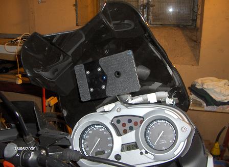

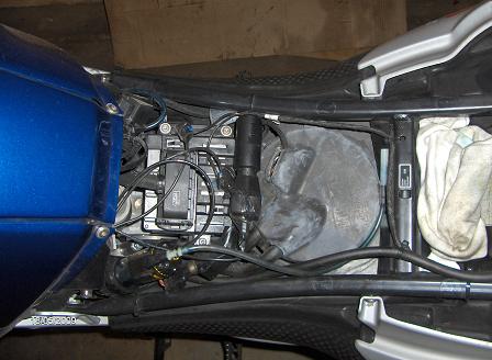

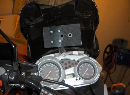

Servus Zusammen, so jetzt habe ich endlich die Bilder von dem Bordstecker mit Ladekabel unter der Sitzbank sowie der Schalter am Lenker.
Wenn es interessiert habe ich auch noch mal meine Navihalterung fotografiert. Halter ist von Wunderlich habe noch das Mediabag. Der Halter ist an einer Eigenbaukonstruktion befestigt. Das ist der beste Platz fürs Navi direkt im Blickfeld und stört nicht den Blick auf die Instrumente. Bekomme leider nur 3 Fotos hochgeladen. Versuche noch eine Antwort mit den nächsten Bildern
Gruß Hardy

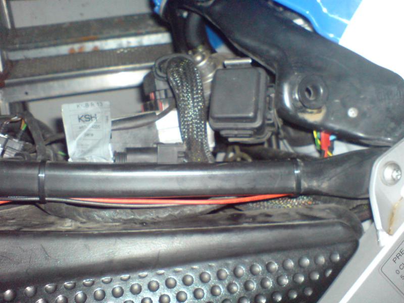

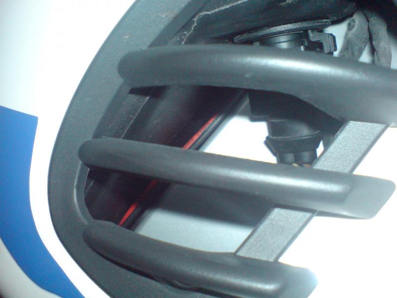

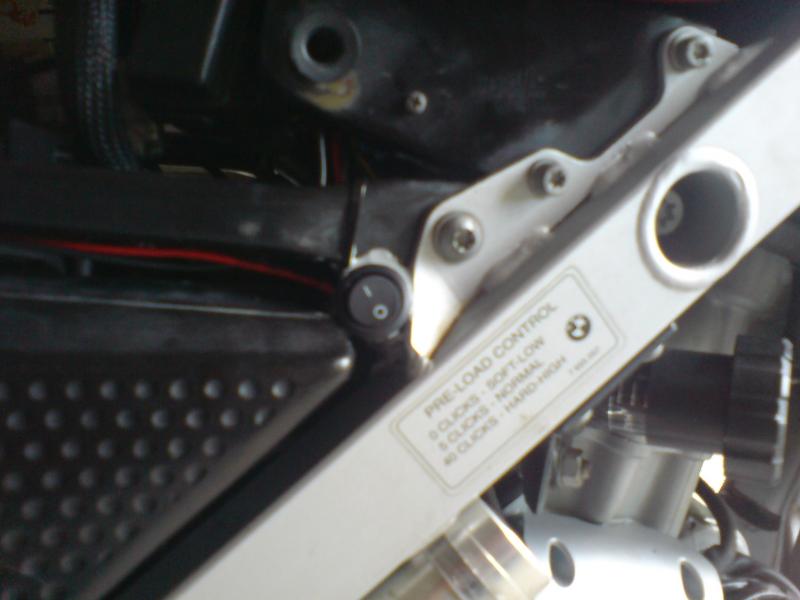

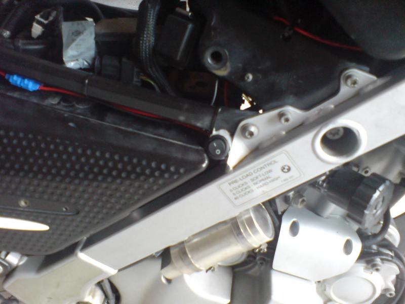

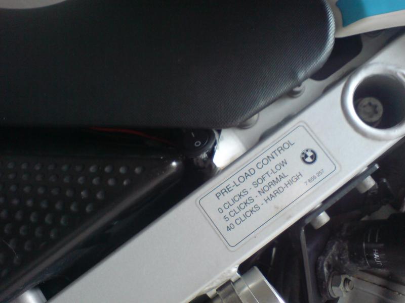

Wippschalter
Hallo zusammen!
Danke für deine Fotos. Hab meinen Schalter gestern frisch eingebaut. :D
Da ich allerdings kein Lenkerpolster hab und dort an die Verstrebung auch mein GPS befestigt werden soll, hab ich mir nen anderen Platz ausgesucht.
Hier die Fotos::eek:
