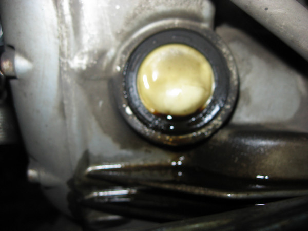

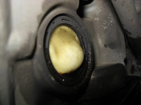

Wenn Bilder sprechen .....
Hallo zusammen,
wenn ich mir die Bilder so anschaue, komme ich zum Schluß, das die rechte Seite des MR durch den Brand stärker in Mitleidenschaft gezogen wurde als die linke Seite, wo sich auch das Ölschauglas befindet.
Nach meiner Meinung kann nur ein massiver Ölaustritt aus dem Schauglas einen solchen Ölschwall erzeugen, der dann auf den Krümmer trifft und sich dabei das Öl entzünden könnte. Bei nur wenigen Tropfen am Ölschauglas ist es unmöglich (außer bei extremer Schräglage), dass das Öl sich am Krümmer entzündet. Dann müsste ja bei normalem Fahrbetrieb und tropfendem Ölschauglas das MR immer abbrennen:), oder?
Sehr undurchsichtig, aber die Ursache würde mich schon interessieren!
Grüße vom wehretaler
