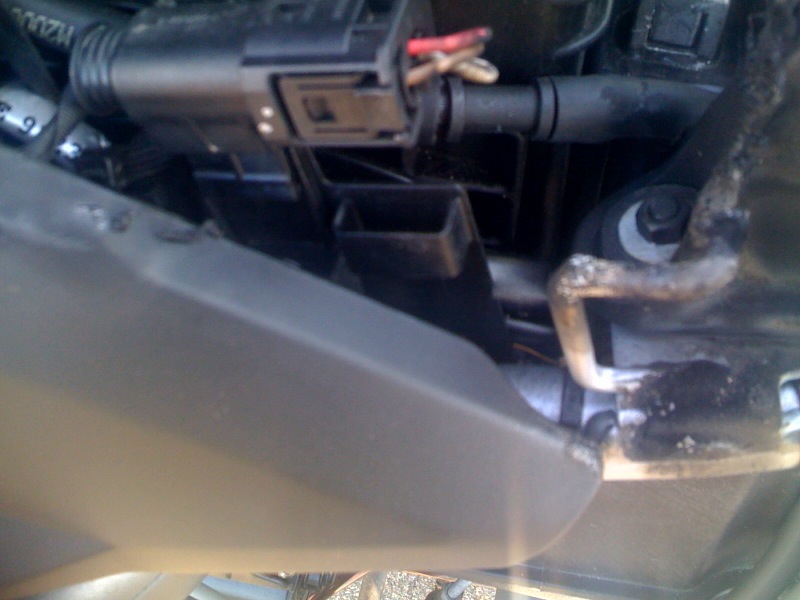

Kann mir nicht vorstellen wie die Stange da hinkommen kann ...Komische Sache... Kannste mal Bilder posten???

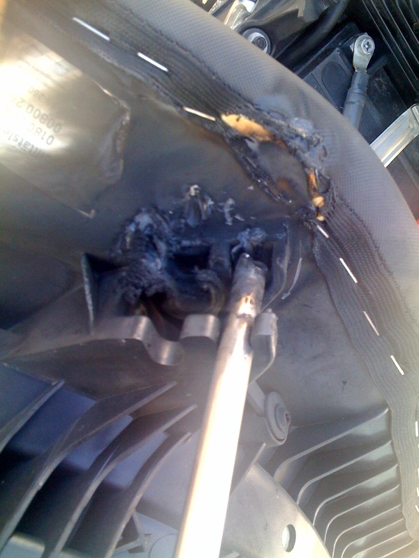

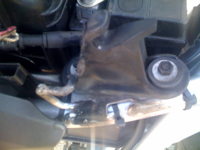

Die Sitzbank und die linke Verkleidung. Ich soll die Sitzbank nicht richtig aufgesetzt haben. Dadurch hat sich die Stange unter der Sitzbank auf den Pluspool gesetzt. Die rote Schutzkappe vom Pluspool ist durchgescheuert. Der Brandt ist auf der linken Seite der Pluspool aber rechts.

Das sind eindeutige Fotos, vielen Dank dafür. Die zeigen es ist genau so, wie der Haendler es gesagt hat. Auch wenn es für Dich im Moment hart zu schlucken ist, dies ist nun mal die Wahrheit. Also Zeit für die eigene Fehleranalyse.
Gibt Schlimmeres, solche Schäden kann man reparieren.
