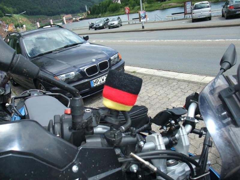

hallo, bis zur ersten Ausfahrt kann noch a weng dauern, da lohnt sich ein Besuch im Sportgeschäft Tennisabteilung um das Moped aufzupeppen :) die Motive und Farben kann man nach belieben varrieren, viel Spass dabei
Gruß aus UF (unterfranken)

So kann man auch früh genug sehen, ob sich da ein Bremsdefekt ankündigt, gelle. :respekt:

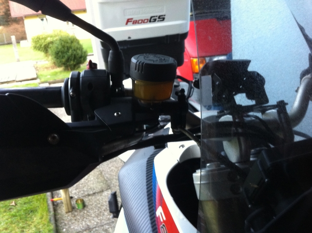

Da ist doch tieferlegen viel sinnvoller:

Ich frage mich seit jeher was das soll?! :confused:
Wird es deiner BF im Winter zu kalt?
"Tieferlegung" macht noch im gewissen Rahmen Sinn, aber das!?

Hallo Leute,
warum so ernst? Geht Ihr sonst auch zum Lachen in den Keller?

Was meint ihr mit Tieferlegung? Der Bremsflüssigkeitsbehälter ist doch fest montiert an der Handbremse und die Position sollte nach Möglichkeit nicht geändert werden?
Nö, der Bremsflüssigkeitsbehälter "schwebt" ab Werk an einem Blech montiert über der Bremse.
Bei anderen Modellen (wie der 1200er GS) ist der Behälter direkt an der Bremse montiert, so wie jetzt bei meiner auch (siehe mein Bild weidet oben)
Leider gibt es seit Mitte letzten Jahres den Behälter nicht mehr einzeln als Ersatzteil, so dass man auf Gebrauchtteile angewiesen ist.
Das stimmt nicht ganz: Seit Modelljahr 2013 ist der Bremsbehälter auch bei 800er und der neuen 700er fest monitert.
Hallo Susanne, Du auch da? :)
Stimmt, ein Grund mehr, warum mit keinen Problemen zu rechnen ist.
Interessant finde ich allerdings, dass es bis vor einem Jahr die Einzelteile noch zu kaufen gab und dann wurden sie aus dem Programm genommen.

Es reicht der andere Urinbecher, kann direkt statt dem Schlauchadapter montiert werden, der der neuen 800er würde übrigens auch passen.

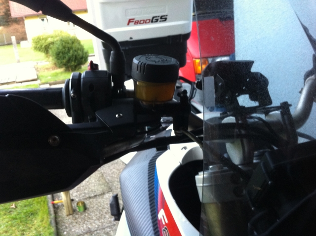

etwas tiefer fände ich auch nicht schlecht. Leider sieht man auf dem Bild nicht genau wie. Kannst du vielleicht mal kurz beschreiben wie es nun fixiert ist? Oder mein ein neues Bild dazu posten?
Vielen Dank im Voraus, Sieht gut aus.

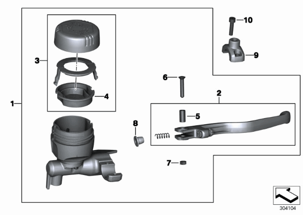

Hallo Doktor,
es ist nicht der selbe Behälter sondern ein anderer, wie er zB auch auf der neuen 800er verbaut wird.

vielen Dank für die Bilder und die Information. Das würde bedeuten man kann sich diesen Neuen Handbremsen Satz bestellen und umbauen. Sieht auf jeden Fall viel besser aus. Dank euch.

Oder einen Gebrauchten vom Verwerter, beim Behälter kann ja nicht viel hin werden.
