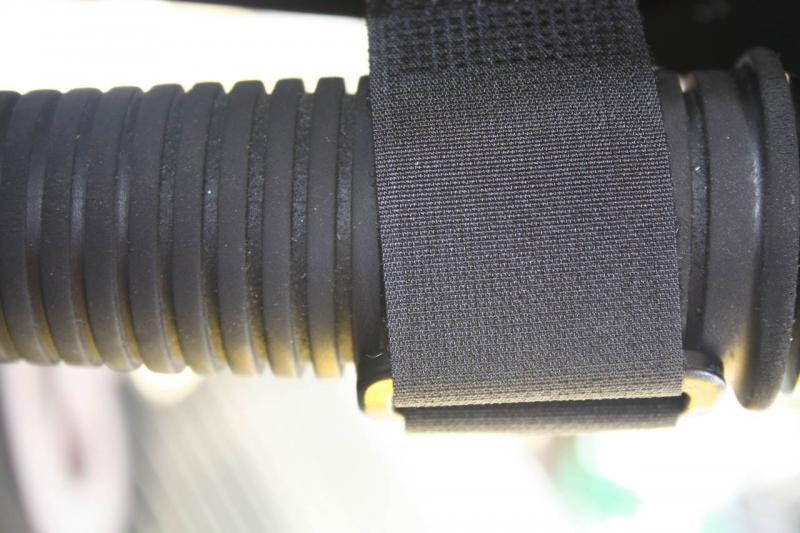

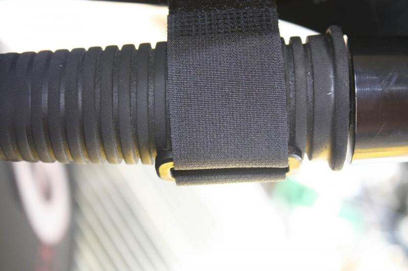

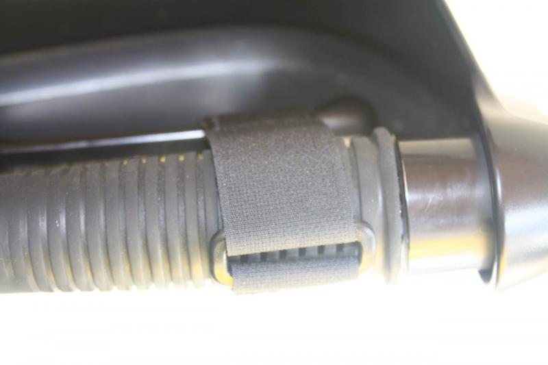

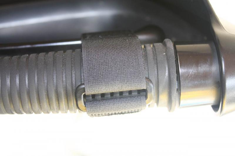

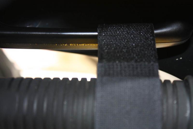

hallo freaks,
hier meine version, damit das fahrzeug sicher steht.
egal ob bergauf oder bergab...keine chance mehr den scherzbolden, die mal kurz
an der kupplung ziehen oder am schaltheber rumfummeln und "neutral", also den leerlauf "reindrücken" und
somit das moped davonrollt...
ebenso wird das getriebe und der antriebsstrang entlastet, da nach der montage die gesamte fuhre "spannungsfrei" abgestellt
werden kann.
diese art der "bremshebelfixierung" für euch als anhaltspunkt. ich habe diese klettbänder massenweise zuhause...
was immer das heißt...
gruß markus und hier mal bilder...
kommentare wie üblich gerne willkommen!

jaja - das mit den klettbändern...
die erst mal innerhalb 2 sekunden geöffnet zu bringen ist schon eine kunst.
geht nämlich gar nicht, wenn man es richtig macht.
mit den "verspannungen" hast du natürlich recht...
aber es ist definitiv besser ein fahrzeug im entspannten zustand abzustellen,
als wenn die ganze fuhre die ganze zeit gegen den motor oder das getriebe drückt.
und wir reden hier nicht von fixierung auf der ebene, sondern wo es (richtig) schräg / steil ist.
es genügt ja wenn einer aus dummheit nur mal so im vorbeigehen die kupplung drückt und die karre fällt um.
schöner scheiß!

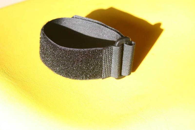

hi hermann,
schau dir mal mein klettband genau an. auf dem gelblichen bild...
das hat eine kunststoffschlaufe wo ich das band durchziehe und gleich wieder auf dem flausch schließe.
so erzeuge ich den flaschenzug, verstehst du?
wir verwenden das band normalerweise um 2 rohre aneinander zu befestigen.
dieses band ist NICHT mit klettbändern zu vergleichen, die man so überall kaufen kann.
es hat passend hergestellte klett- und flauschzonen.
gerne lasse ich dir eines zukommen per post, völlig werte- und kostenfrei und ohne verpflichtungen zu irgendwas.
das muß man sehen, um es zu verstehen...und dann issses auch noch 30 mm breit und 300 mm lang und hält wie dreck.
das band kostet uns knapp 1,- euro. völlig lachhaft.
