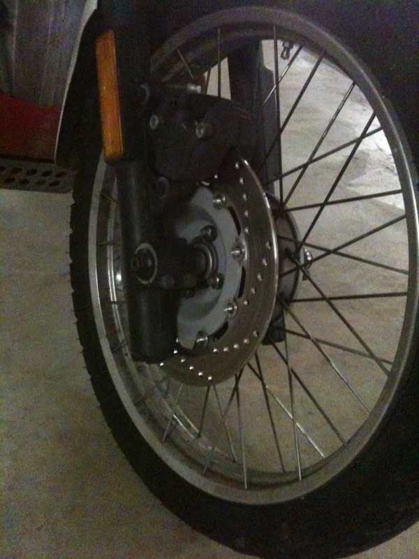

Nachdem ich meine letzte Bremsscheibe infolge dramatischem Untermass ausser Dienst stellen musste, war ich auf der Suche nach einer neuen. Beim Freundlichen bezahlt man ja für dieses Kunstwerk mehr als ich für eine Achse beim Porsche berappen muss.
Ich bin dann bei EBS-Brakes fündig geworden. Der Preis war DEUTLICH unter dem von BMW, die Beläge ebenfalls. Bestellt, montiert und getestet:
Schlichtweg unglaublich! Mit zwei Fingern kommt das Vorderrad sauber dosierbar bis zum Blockieren! Die GS bremst mit so einer Vehemenz, das kannte ich bisher mit den originalen Teilen gar nicht. Nur mit schraubstockartigem Bremsen brachte ich dies bei nasser Strasse hin, jedoch nicht dosierbar.
Die Bremsen von EBC kannte ich bisher nur von Rennsportbelägen für den Porsche, die mich dort schon begeisterten. Aber was ich nun an der GS hängen habe, einfach sensationell! Mehr braucht man nicht.

Habe heute die Ersatzbeläge von EBC bekommen, auf Garantie. Beim Einbau musste ich feststellen, dass die Bremsscheibe von EBC eine geringfügig andere Topftiefe hat als BMW das vorgesehen hatte. Der linke Bremsbelag ging gerade so in die Zange rein.
Daraufhin habe ich die Zange mit Unterlegscheiben etwas versetzt, so dass die Scheibe nun fast mittig in der Zange steht.
Weshalb mir das beim ersten Einbau nicht aufgefallen ist, keine Ahnung.
Die Bremse ist wieder vom Feinsten, ein harter Druckpunkt und mit 2 Fingern kann ich das Rad wieder blockieren lassen.... mal sehen wie lange die Beläge das diesmal aushalten.

Update
So, die Ersatzbeläge haben sich nun auch verabschiedet ..... sie haben noch 0,5mm Belag drauf..... und das nach bescheidenen 4000km!
ABER ich habe die Ursache für das Belagssterben gefunden!
Bei Passabfahrten, wenn die Bremse mal richtig zum Tragen kommt und heiss wird, ist mir aufgefallen, dass der Druckpunkt sich deutlich zum Besseren verändert hat. Da dies sehr angenehm war, habe ich das auch nicht grossartig hinterfragt und mich nur an der knackigen Bremse erfreut.
Bei meiner letzten Ausfahrt wollte ich es dann aber mal wissen und habe bei einer Passabfahrt mal angehalten und wollte nach der Bremse schauen .... und siehe da, das Ding hat leichte Rauchzeichen von sich gegeben und beim Versuch, das Rad bei abgehobener Gabel von Hand zu drehen, ging dies kaum.
Dann war auf einmal alles klar. Auch eine Brembobremse braucht nach über 180'000km und 19 Jahren etwas Zuwendung. Scheinbar ist der Bremszylinder nicht immer in die Ausgangsstellung zurückgefahren und hat so den Rückfluss der Bremsflüssigkeit verhindert, was dann dazu geführt hat, dass die Kolben und die Beläge nicht ausreichend gelöst haben und so dauernd leicht gebremst haben, mit entsprechendem Verschleiss an den Belägen. Also habe ich den Dichtsatz für die Zange geholt und eingebaut, den Bremszylinder gereinigt, geprüft und die Mechanik von eingetrockneten Fettresten befreit, alle Betriebsmittel ersetzt und siehe da, der Druckpunkt ist auch im kalten Zustand deutlich besser.
Vorher war der Druckpunkt trotz Stahlflex relativ weit hinten und diffus, jetzt ist der Druckpunkt im vorderen Drittel des Hebelwegs und angenehm hart. Das Vorderrad kann wieder problemlos blockiert werden, auch mit warmen Reifen.
So muss ich zur Ehrenrettung von EBC die Möglichkeit einer nicht mehr ganz einwandfrei funktionierenden Bremsanlage einräumen. Morgen kann die neue Bremse mit Scheibe und Belägen von EBC zeigen, was sie kann.

So, die ersten 500km sind im Kasten und ich könnte mich sonst wohin beissen, dass ich die Bremse nicht schon viel früher revidiert habe!
Die EBC-Bremse beisst zu, vom feinsten. Man braucht immer noch etwas Kraft, aber der Druckpunkt ist und bleibt sauber an der gleichen Stelle und ich brauche nur 2 Finger, egal wie hart ich über die Pässe fahre. Das Hinterrad hebt beim Anbremsen leicht ab, mehr braucht's nicht.
