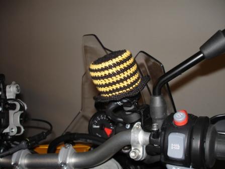

Etwas Fantasie bitte....
Es muß doch nicht immer so nüchtern sein.
Verpasst Euerer Tigerente doch den passenden Urinbecherwärmer!!!!

Und so siehts nun aus:
Gruß Stopsi

Es ist der Bremsflüssigkeitsbehälter der 1200er montiert. ca. 30,-Euro
Und die Handschützer mit ca. 100,-Euro.
Haben sicherlich erheblich besseren Wetterschutz als die der F650GS, aber die der 650er/800er sind stabiler, da mit Stahlstange.
Gruß Stopsi

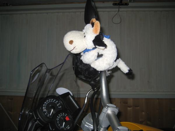

Hab da noch eine lustige Lösung für das optische Problem mit dem U-becher gefunden - Leider nicht fahrbar, da der Wind meiner kleinen Kuh fast den Kopf abreist :(

Ich hab meine kleine Elvira schon mit Kabelbindern festgemacht....
allerdings fand sie es nicht so toll und wollte ein weniger stürmisches Plätzchen am Bike :D
Jetzt hat sie einen Platz in der ersten Reihe bekommen und fühlt sich da deutlich wohler ;)
Die kleine Elvira hab ich von meiner Tochter gemoppst :rolleyes:
Sie hatte mal zwei davon geschenkt bekommen.

Hallo Matze
die kleine Elvira sieht so aus, als würde ihr das Moppetfahren Spaß machen
lg Hermine
