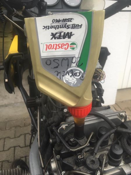

PS: Aber es sollte nicht drin sein, was drauf steht!

Moin Wolfgang
bei der 1150iger habe ich das machen müssen, nachdem die Bremsgriffarmatur nach einem Unfall ersetzt werden musste.
Bei diesem Modell hatte ich einen Trichter und einen durchgebohrten Batteriestopfen aus einer ALTEN Autobatterie zusammen geklebt.
Das Gewinde einer Holzleimflasche von Ponal sollte auch passen.
welche Größe das war, kann ich allerdings nicht sagen.
das Selbermachen geht auf jeden Fall, wenn du weißt was du tust.
es ist kein Hexenwerk
viel Erfolg
Edgar

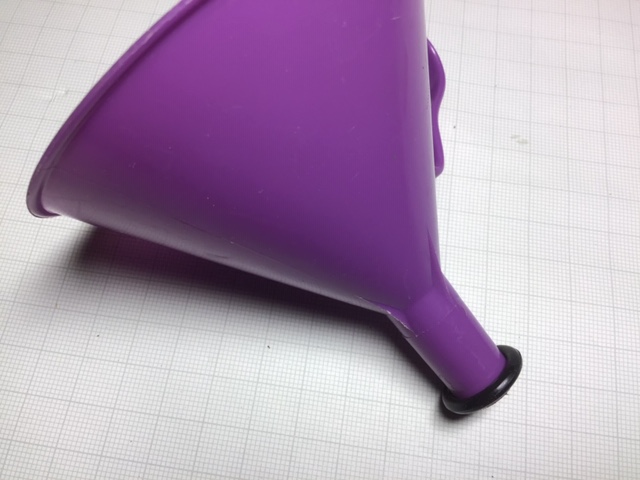

So sieht meine Lösung aus ...
Ein ganz gewönlicher Trichter der leicht konisch im Dichtbereich zugeht und ein O-Ring. Der konische Dichtbereich wurde entsprechen gekürzt. Absolut dicht !!!
Gruß Bernhard
