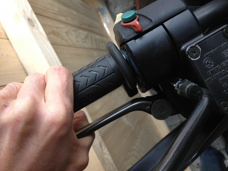

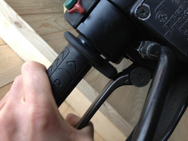

Hallo zusammen,
folgendes Problem:
Ich habe Heizgriffe von Oxford verbaut (nein der Tipp sollte nicht sein das ich orginale Kaufe) und diese Griffe haben eine Kabelführung die schlicht gesagt stört.
Wenn ich den Gasgriff drehe kann ich ich den Bremsgriff nicht voll durchziehen, und das muß ich.
Frage: Kann man den Bremsdruckpunkt am Bremsgriff so einstellen das er früher kommt? Hab im Werkstattbuch etwas gelesen von Madenschraube, Anschlagschraube und Hebellagerbolzen.
Übrigens, die Bremse wurde komplett (Stahlflexleiungen, Sinterbelege und neue Bremsflüssigkeit) erst gemacht. Die Bremsflüssigkeit hab ich beim freundlichen wechseln lassen.
Ach ja der Einstellbare Bremshebel hilft nicht da er somit nur noch näher kommt.
Jemand nen Tip?
Danke schon mal
Dirk

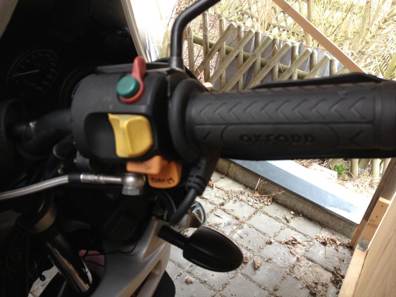

ich versteh schon, was du meinst....aber der TÜV interessiert sich für die Kabel garnicht, zumindest bei mir nicht. die Kabel verlaufen etwas im Bogen über dem Blinkerschalter, da stimmt. Aber alle Nachrüster habe die Kabel außen (außer coolride Heizpatronen) das läßt sich nicht anders darstellen.

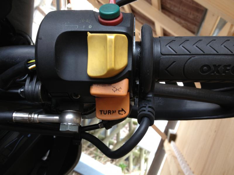

also, so sieht es bei mir aus, der Bogen ist nicht mehr so groß, wie auf dem Bild, das war direkt nach dem Zusammenbau. Der hat der Vorteil, dass die Spannung des Kabels dafür sorgt, dass der Gasgriff in die 0-Stellung schnappt, wenn ich loslasse

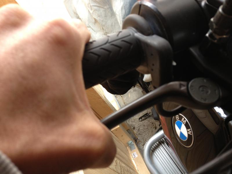

Hallo Bernd, dann kann ich nicht mehr Blinken.
ich hab mal eben Bilder gemacht. Sch... ist das Kalt.
Okay die Kabelführung ist zwar nicht die schönste (sorry) aber wohl zweckmäßig. Ich denke ich teste das das auchmal.
