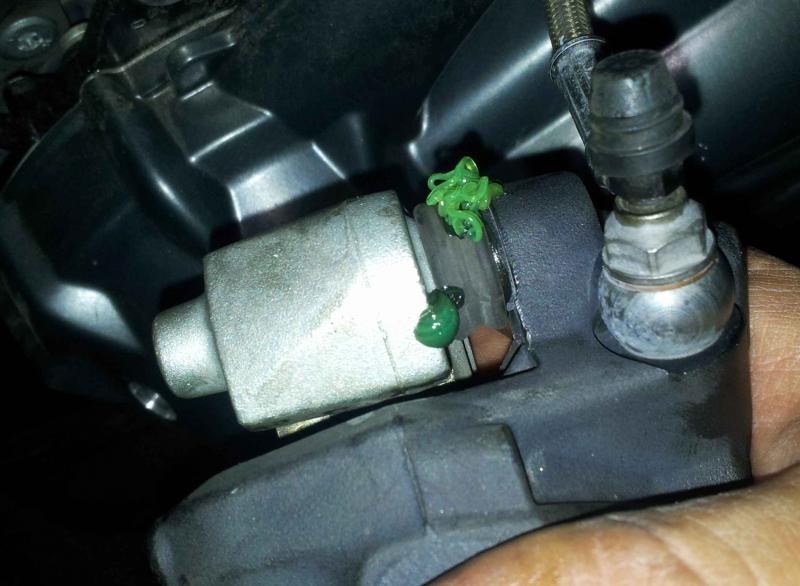

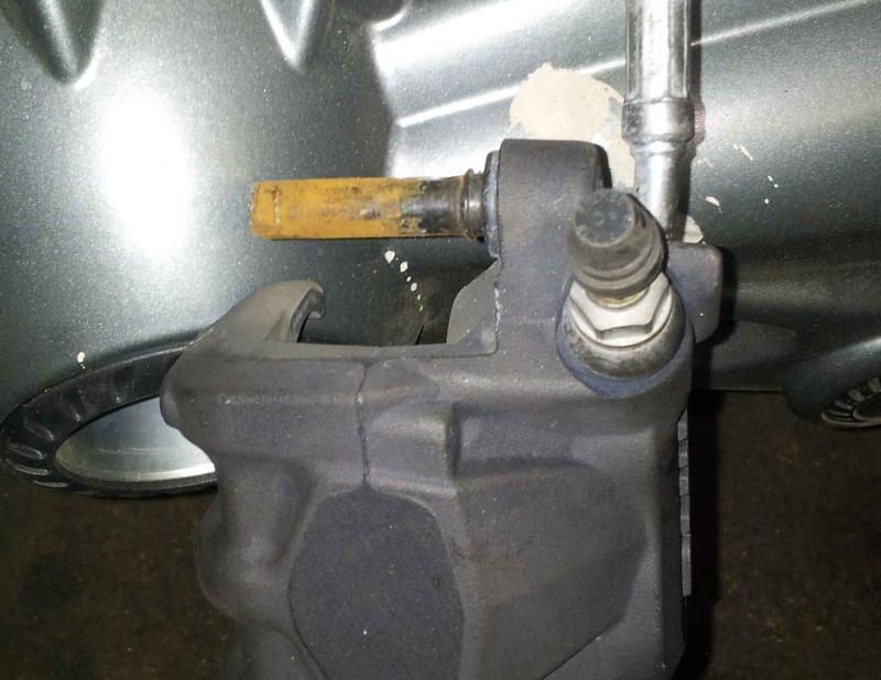

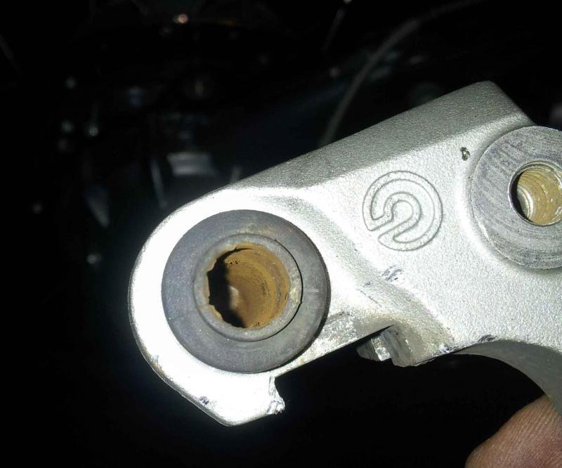

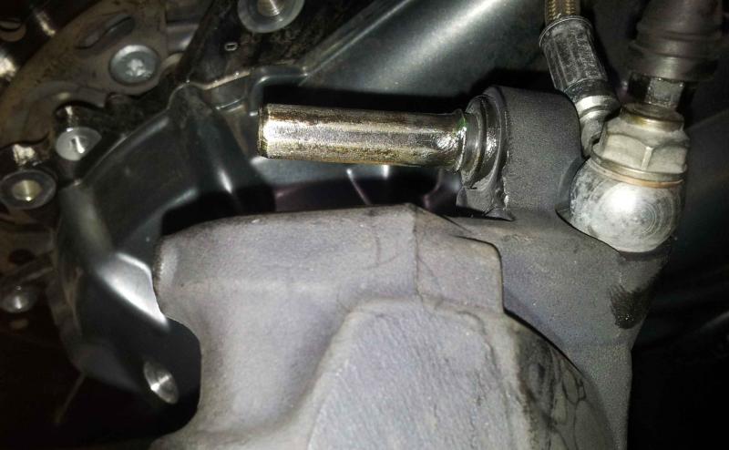

Das Fett in der vorderen Führungen war "verdampft" und der Bolzen war rostig und steckte fest. Vor allem zum Ende hin wo der Bolzen normalerweise nie hinkommt, zweifelte ich an der zerstörungsfreien Zerlegbarkeit der Konstruktion.
Mit zwei Montiereisen, Zangen und hohem Blutdruck ging es aber dann doch noch auseinander.
Nach Entfernen des Rosts mit Drahtbürste und Schleifpapier sowie ausgiebiger Schmierung flutscht es wieder.
Leider wurde die Manschette vermutlich durch das gewaltsame Zerlegen undicht.
Hier die Fotos:
Danke für die Tips!
lG,
Lupusz
