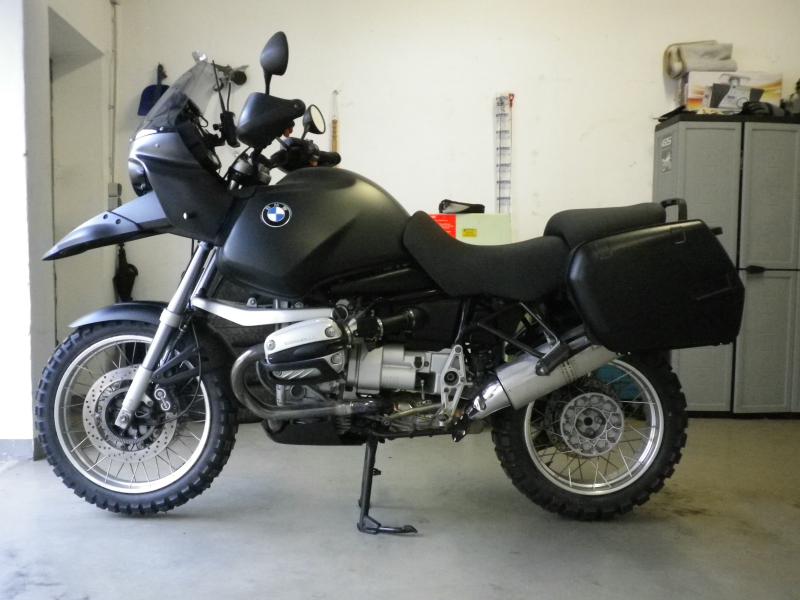

...da wollte ich gestern beim Sonnenschein meine Dicke ausführen - Pustekuchen!
Die Vorderradbremse hing fest. Nun ja, ich hatte vor ca. 3 Wochen Bremsbeläge und Bremsflüssigkeit erneuert. Zunächst überlegte ich, ob irgendwas schief gelaufen sein könnte, jedoch funktionierte sie ja seitdem bis gestern einwandfrei.
Ich betätigte noch ein paar Mal den Bremshebel.......hmmmmmmmm, komisches Gefühl. Er gibt ja nach und legt sich bis an den Gasgriff an. Komisch. Dann wurde es knochenhart und PAFFFFFFF isser unten rechts geplatzt.
Ich gehe davon aus das auch er sich innerlich verdickt hat und der Kolben deswegen nicht zurückgehen konnte.
Also bekommt die Dicke jetzt noch ne Stahlflexkur.
ABER WELCHE SOLL ICH NEHMEN??????? (welcher Hersteller)
Habt Ihr mal nen Tip?
Besten Dank im voraus
Sascha
