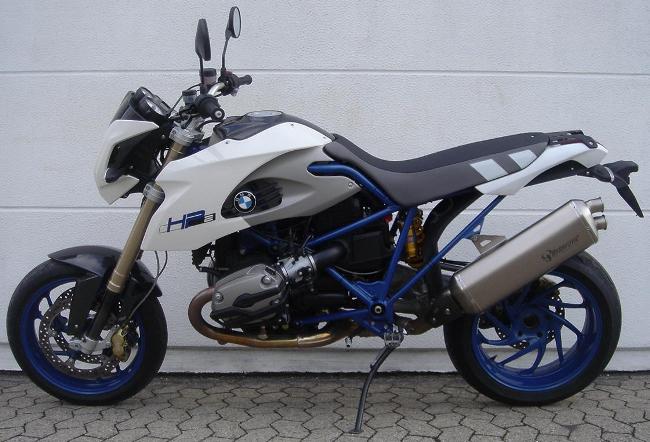

Gestern bemerkte ich bei der Fz Pflege einen Haarriss / Bruch des linken Seitendeckels im unteren horizontal verlaufenden Bereich.
Reifentom, der diesem seltenen Unterfangen beiwohnte sagte, da hätte seine MM auch einen Bruch gehabt.
Wer hat an seinem FZ ein gleiches Phänomen festgestellt?

Der Jörg meint die Tankverkleidung links unterhalb des Lüftungsgitters(Emblem).

Gehört habe ich auch noch nichts! Aber gesehen an meiner:mad:. Es ist die linke Tankverkleidung der MM.

Der von mir angesprochene Riss der Tankverkleidung an der MM ist wirklich nur bei sorgfältiger Betrachtung feststellbar.

wundet mich auch nicht, bei der Spannung unter der die Seitenteile stehen.
Hatte sie am WE im Rahmen einer "Grundreinigung" mal wieder demontiert. Beim dranbauen muss man grade im oberen Bereich schon ganz schön ziehen bis man die Schrauben eindrehen kann.
Wobei im Bereich des Ausschnitts handelt es sich wahrscheinlich eher um Vibrationsprobleme.

Meine Seitenteile lassen sich Spannungsfrei montieren.
Den Riss habe ich schon bei ca. 82km:mad: Laufleistung entdeckt.
Jetzt habe ich die Seitenteile der Enduro verbaut. Die sind unter dem Gitter etwas breiter.

Ich denke es liegt daran,weil sie zu "labbelich" sind,bzw. zu sehr Dehnbar!
Wenn man beim fahren "druck mit den Oberschenkeln gibt" biegen sie sich ganz schön weit nach innen! Habe schon öfters gedacht........"gleich knackt es" und das Ding hängt in zwei....!

so, jetzt hat es das linke Seitenteil bei meiner auch erwischt. 52.000km und kleiner Haarriß im grau lackierten Bereich unter dem Emblem.

meine MM hatte auch innen einen minimalen Haarriss in der linken Verkleidung , wurde aber letzten Monat von BMW ausgetauscht
Angeblich Spannungsriss

Klar ist das ein Spannungsriss. Wie alt ist deine? Bei mir hiess es, über vier Jahre gibt es nix mehr.

Durch einen kleinen Unfall wurden die Seitenteile abgenommen, dadurch ist dem BMW Mechaniker der kleine Riss erst aufgefallen, hätte das sicher erst gesehen wenn es zu spät gewesen wäre:rolleyes:
Ist im Grunde nicht soooo dramatisch, aber ein Seitenteil kostet richtig Kohle, selbst der HP2 Aufkleber hätte 50€ gekostet:eek:

Ich habe mir die Tankblenden der Enduro dran geschraubt. Da ist etwas mehr Fleisch unterhalb des Logos vorhanden.
Und die kosten laut meinem :) auch nur €112,48 pro Seite.
