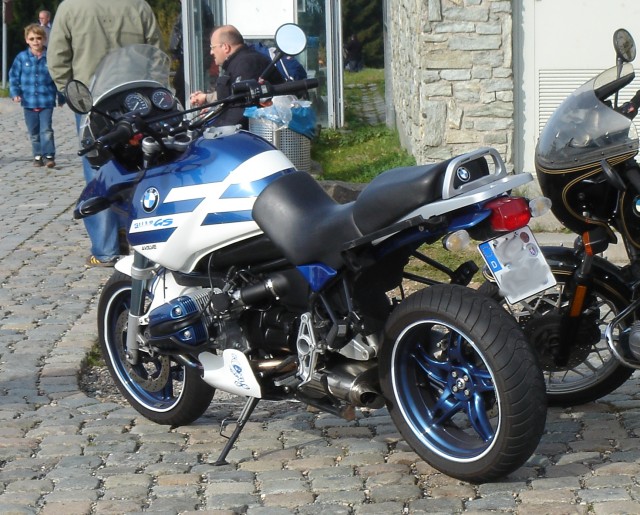

Ich hab den BSM jetzt seit fast einem Jahr drunter und bin seeeehr zufrieden ! Die Verarbeitung ist top, Passgenauigkeit ist gut, Sound dezent, ähnlich wie Original, vielleicht etwas dumpfer. Theoretisch kann man den DB-Eater rausnehmen, hab ich aber noch nicht probiert. Leistungsverlust konnte ich keinen feststellen, eher noch minimal mehr Druck bis ~4000.
Und die Optik mit den 17"ern finde ich immer noch saugeil :D
Gruß Marijn
