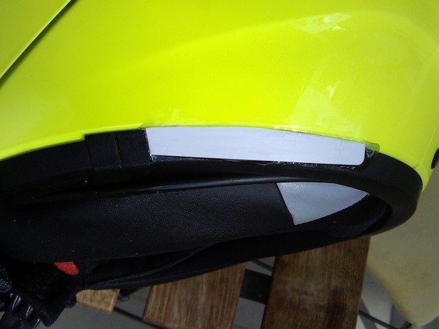

ABER, wie baue ich das am besten an meinen C3?
Es geht nur links, dort ist allerdings der Schieber für die Sonnenblende, also muss man die Halterung etwas nach hinten verschieben. Geht aber, der Schwanenhals mit dem Mikro geht dann von unten in den Helm vorne in das Kinnteil.
Die Klammerbefestigung scheidet definitiv aus, denn da müsste ich den Helm "relevant" bearbeiten, bleibt also die Klebebefestigung.
Leider hat aber der C3 unten einen 10mm hohen, leicht nach innen abgesetzen Rand. Klebt man die Halterung vorne auf das Ende des Sonnenblendenschiebers, was gehen müsste, bleiben vom Rest des Klebestreifens über die gesamte Länge der Halterung aber etwa 5mm "in der Luft" weil es den Abstand zum Rand gibt.
Was nun?
Den Abstand irgendwie auffüllen, oder reichen die am Helm klebenden etwa 15mm Klebestreifen für eine stabile Verbindung?
Vielen Dank,

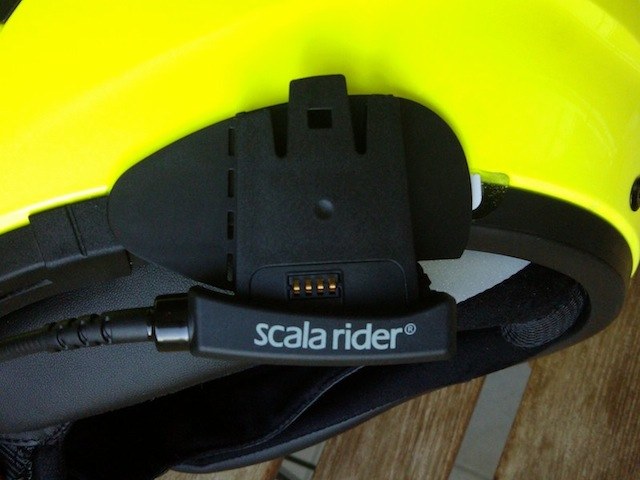

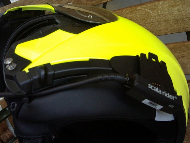

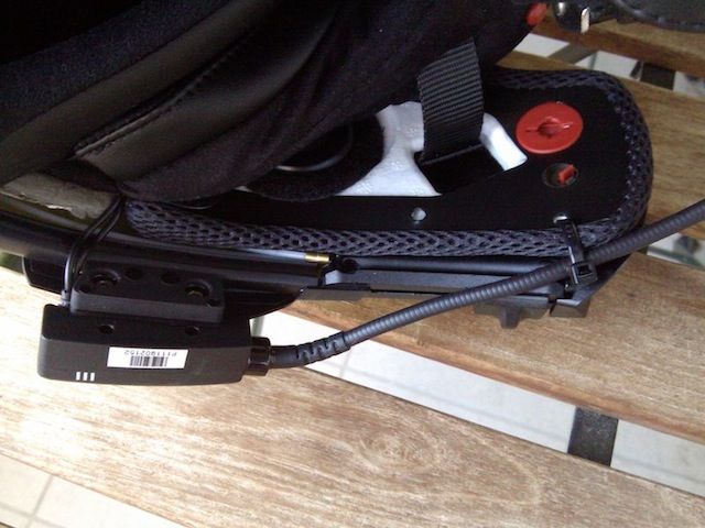

ich habe mich jetzt fürs Kleben entschieden.
Dazu habe ich einen Streifen von einer alten Telefonkarte mit 2K-Kleber auf den schwarzen Rand unten am Helm geklebt, um den Unterschied zur eigentlichen Helmschale auszugleichen.
Dann habe ich die Halteplatte knapp hinter den Sonnenvisier-Schieber geklebt und mit Schraubzwingen festgezogen. Das bleibt jetzt erst einmal bis morgen so dran, dann sollte alles ausgehärtet sein und ich kann mich um die "Innereien" kümmern.
Ärgerlich ist natürlich die bescheidene Klangqualität der Lautsprecher, vielleicht hören sie sich im Helm eingebaut, besser an, aber eine Frechheit ist es trotzdem bei nicht ganz billigen Headsets so einen Mist zu verbauen :-(
So, nun nachdem es fertig ist, noch ein paar Bilder.
Und nach ersten Tests kann ich sagen das es grundsätzlich funktioniert, die Lautstärke ist, im Gegensatz zu meinem alten Kabelheadset nun wieder laut genug (die original Lautsprecher waren OK, der Ersatz aber zu leise), mit der Bedienung kommt man vermutlich irgendwann klar, die Positionierung des Mikros muss möglichst "auf Höhe" des Mundes sein sonst hört die andere Seite schlecht, aber die Audio-Qualität ist nach wie vor bescheiden. Vermutlich wird das später bei den Fahrgeräuschen aber weitestgehend irrelevant und wenn nicht müssen eben andere Lautsprecher dran.
