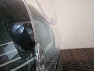

ich fahre den C2 und das herabklappende Visier hat mich ANGEKOT.... Zudem habe ich auch noch für den C2 das "schwerere Visier" mit PinLock. Bedeutet, das Ding klappt noch schneller zu. Den Helm in die Ecke zu schmeissen bzw nicht weiter zu verwenden war mir zu schade.
Nachdem ich zahlreiche Varianten ausprobiert habe, das Visier fest zu bekommen, bin ich bei einer etwas unkonventionellen Art angelagt. Ich habe dem C2 ein Beule verpasst, die das Visier "einklemmt" :D:D . Fällt eigentlich nicht besonders auf, erfüllt aber den Zweck (siehe Bilder).
Materialbedarf: Einen Keil aus Hartgummi, mit Powerstrip 1,5 Kg Tragkraft auf den Helm gepappt (Stelle siehe Bilder) und mit schwarzem Isolierband überklebt. Beim Hochschieben des Visiers "kemmt dieses im Keil" und fällt nicht runter :) . Zur filigranen Einstellung kann man dann ein paar Lagen mehr oder weniger des Isolierbandes verwenden. Funzt bestens :):).
Bild eins und zwei zeigen "die Beule", Bild 3 zeigt, wie das Visier "eingeklemmt ist". Unkonventionell, aber zweckdienlich.

hey klaus gute idee.werde ich morgen gleich testen die erste brauchbare lösung aus dem forum DANKE gruss kraichgauQ
Klaus_D
Wenn du Probleme hast oder es noch nicht zufriedenstellend funktioniert, setzte einen Keil auf beiden Seiten des Helmes, so dass das Visier somit "eingespannt" ist. Dann funzt es auf jeden Fall.

...Nachdem ich zahlreiche Varianten ausprobiert habe, das Visier fest zu bekommen, bin ich bei einer etwas unkonventionellen Art angelagt. Ich habe dem C2 ein Beule verpasst, die das Visier "einklemmt" :D:D . Fällt eigentlich nicht besonders auf, erfüllt aber den Zweck
VOLLKOMMENES UNERSTÄNDNIS; WARUM SCHUBERTH DAS NICHT HINBEKOMMT, DAS VISIER ZU FIXIEREN. DER NÄCHSTE HELM WIRD KEIN SCHUBERTH MEHR
Das ist ne prima Idee, löst das Problem aber nur teilweise, denn das Visier ist jetzt im Binär-Modus, auf oder zu. Der Schliessmechanismus sollte das Visier aber in jeder dafür vorgesehenen Position halten können (bei meinem halb so teuren C3-Nachfolger Shark Evoline 2 ist das genau so).
