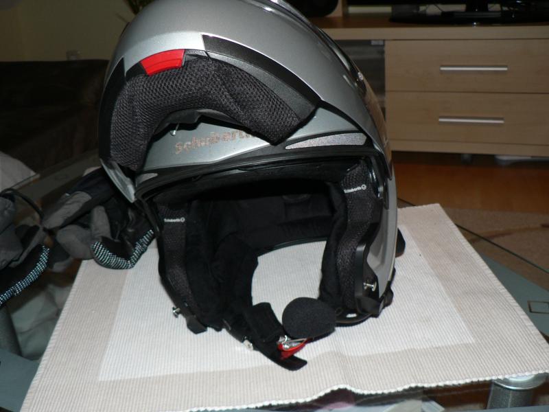

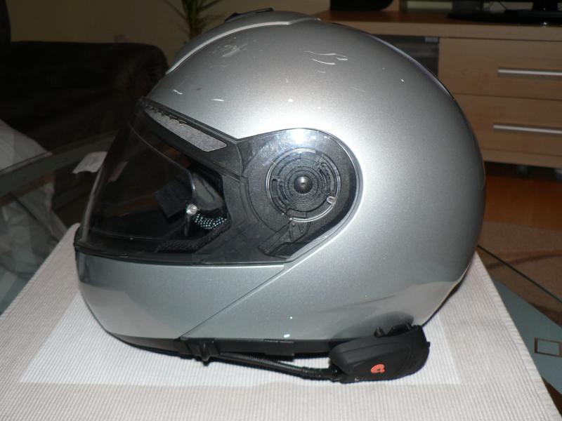

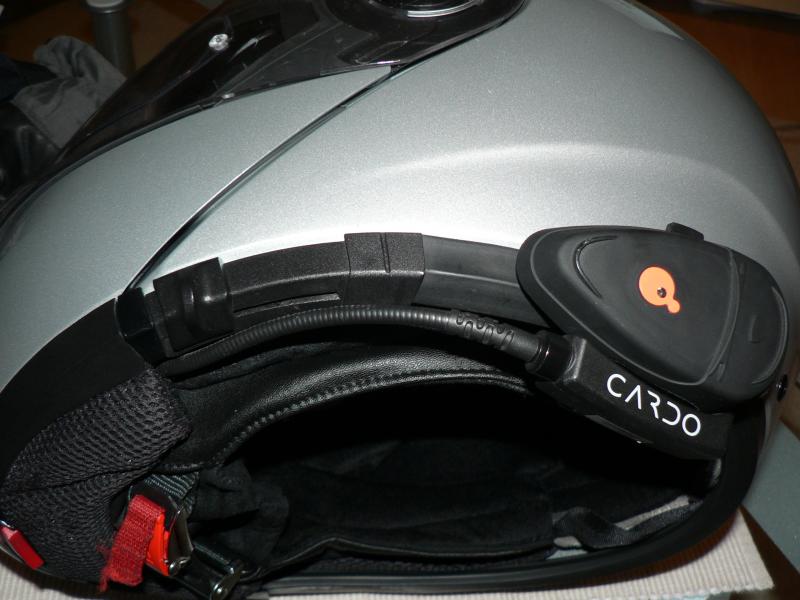

Hallo Heiko,
Ich habe besagtes System an meinem C3.
Mein wichtigster Punkt beim Anbau war das der Helm nicht beschädigt wird. Das schließt das Klebepad von Schuberth mit ein. Also mußte ich das "Klemmbrett" benutzen. Somit ist es ohne Rückstände wieder demontierbar. Leider konnte ich den Aqustikkragen somit nicht mehr nutzen. Das Schwanehalsmicro geht leider auch nicht bis direkt vors Kinn, aber es ist ungefähr am Mundwinkel. Bisher hat sich über die Sprachqualität noch keiner Beschwehrt. Die Mechanik für die Sonnenblende ist noch sehr gut zu bedienen. Ich habe mal ein paar Bilder mit angehängt. Wenn Du noch fragen hast, immer her damit.
Fasan
Kann ich verstehen, geht mir auch so, .... jedoch hast Du jetzt das Klemmbrett oder das Klebepad von Cardo verwendet?
Danke für die Bilder, ...
Verrutscht das Mikro nicht beim schliessen des Helmes, .... ? Und hast Du es nicht weiter vorne positionieren können, .... das Teil sitzt ja fast im Nacken?

Hallo Heiko,
Ich habe das Klemmbrett benutzt. Bin gerade am Überlegen warum ich es so weit hinten angebracht habe. Ich glaube das war die erste Stelle wo der Helm gerade genug war um die Halterung vollflächig aufzunehmen. Ich hatte auch Mailkontakt mit jemanden der das Q2 mit dem Klebepad angebracht hat. Aber der hat auch die Kabel durch den Aqustikkragen durchgeführt (Loch in den Kragen geschnitten). Mittlerweile würde ich wahrscheinlich auch das System von Schuberth kaufen, auch wenn es verdammt Teuer ist. Was ein Problem ist, mit dem fehlenden Kragen, ist das die Roten Druckknopfe für das Innenfutter nicht mehr so gut halten.
Das Micro verrutscht leicht nach unten/oben. Ich überprüfe die Lage immer nach dem Aufziehen. Das ist aber in Fleisch und Blut übergegangen und pasiert innerhalb von einer Sekunde. Beim Schließen habe ich einen Finger am Schwanenhals, dait er nicht in die Mechanik kommt. Aber wie gesagt, ich merke diesen Handgriff schon garnicht mehr.
Wenn du weitere spezielle Bilder haben willst, einfach Bescheid sagen.

ich habe mir die Bilder mal angesehen. Wenn du das Klemmbrett nicht benutzt, kannst du die Halterung kleben. Du kannst die Halterung verkürzen und noch näher an den Schieber der Sonnenblende. Dann ist auch das Mikro nicht mehr so kurz. Und ob sich das Mikro verschiebt? Ja. Aber das hast du beim SRC System ebenfalls. Ich habe schon einige C3 mit dem Cardo montiert und bis jetzt hat sich nioch niemand beschwert.;)

Wenn du das Klemmbrett nicht benutzt, kannst du die Halterung kleben. Du kannst die Halterung verkürzen und noch näher an den Schieber der Sonnenblende. ....
Servus, ..... habe ich richtig verstanden das Du immer nur das Klebepad verwendet hast?
Bilder wie das mit Deine Art der Montage aussieht hast Du nicht oder?

habe ebenfalls das Q2 Set von Cardo und einen C3
Einbau war überhaupt kein Problem, und genauso in 20 Minuten erledigt, wie in meinem Schuberth S1
Habe die Klebehalterung genommen und direkt hinter die Verstellung der Sonnenblende geklebt. Auch der Akustikkragen ist weiterhin montiert, ohne ein Loch zu bohren. Habe die Kabel einfach nach unter den Akustikkragen durchgeführt. Hält nun schon seit 10.000 km bei Wind und Wetter. Laut dem Klebebandhersteller 3m ist eine Verklebung auf lackierten Helmen (und das sind ja heute die meisten) kein Problem. Auch ablösen ist kein Problem mit einem draht, denn der Kleber hat einen Schaumrücken!
Auch akustisch gibt es keine Probleme, habe keinerlei Unterschied in den Windgeräuschen erkennen können, seit das Q2 angebracht ist.
