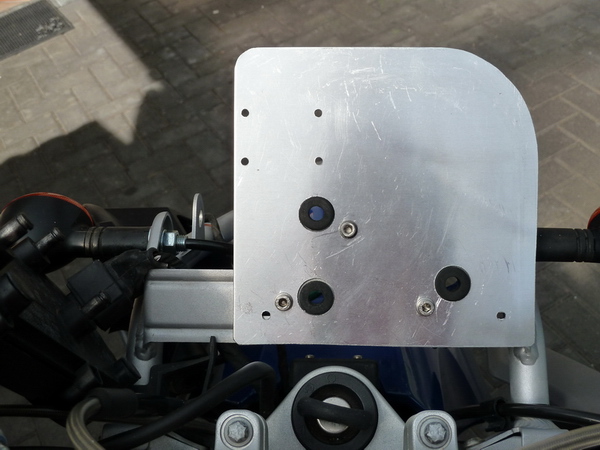

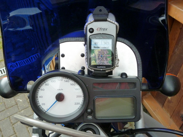

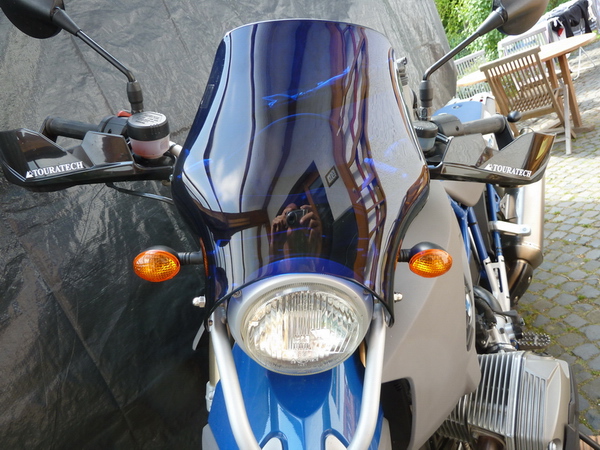

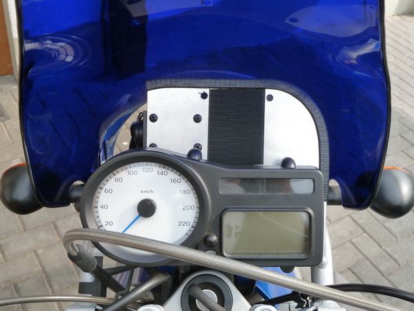

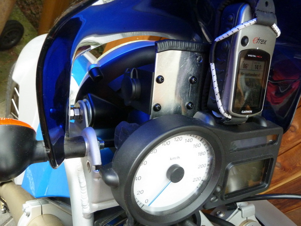

nach Basteln am Cockpit mit vorübergehendem Ausbau des Scheinwerfers...
hier meine Basteleien am Cockpit:
1. Puig-Scheibe montiert
2. Alublech (1,5 mm) zur Montage von Zusatzgeräten montiert (z.B. Navi)
mit 12 V-Steckdose an der li. Seite - daher der nicht symmetr. Schnitt des Bleches!
