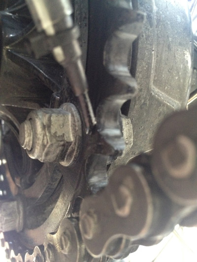

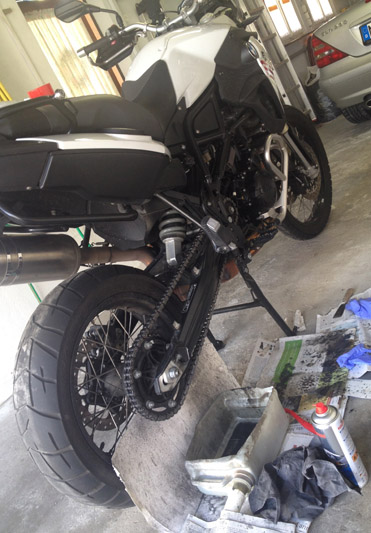

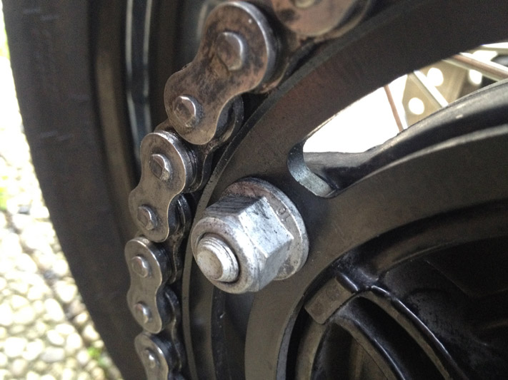

Erstmal muss natürlich das ganze alte Fett von der Kette und den Ritzeln. Ich habe dafür die Abdeckung vorne und den Kettenschutz abgeschraubt und unter der vorderen kamen mir dicke schwarze Brocken entgegengefallen. Soso, für solch eine Sauerei reichen also schon 8000km, damit hatte ich nicht gerechnet. Mit Kettenreiniger war der ganze Schmutz aber schnell abgewaschen.

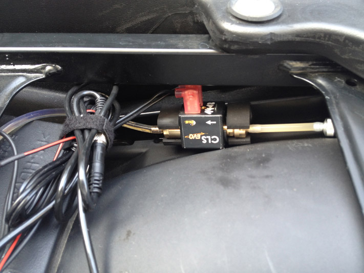

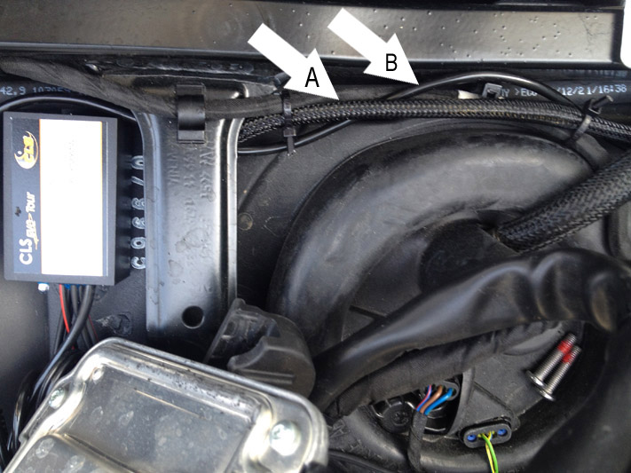

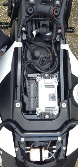

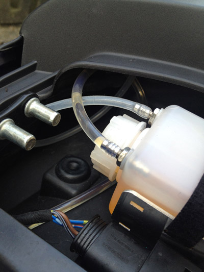

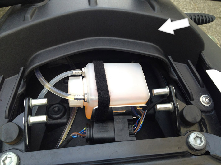

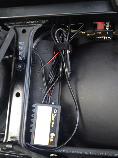

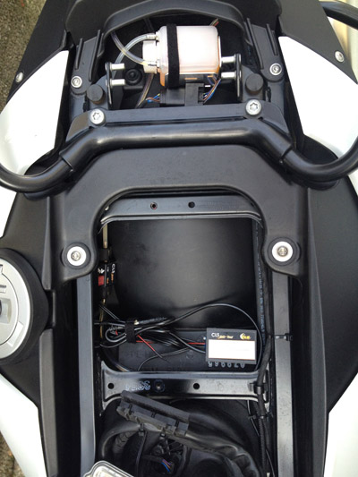

Danach dann gemäß Anleitung für Tank, Steuerung und Pumpe ein geeignetes Plätzchen gesucht. Die Steuerung und die Pumpe habe ich genauso montiert, wie es auf der Homepage von CLS für die 800GS vorgeschlagen wird. Dafür muss man allerdings die Steuerung abschrauben. Aus dem Grund wollte ich den Tank nicht darunter platzieren, da man dann nicht sieht, ob er leer wird und zum Nachfüllen muss man jedes Mal die Steuerung abschrauben. Ich habe mich für den frei zugänglichen oberen Teil des Hecks entschieden, hier ist der Tank gut sichtbar und frei zugänglich. Den Belüftungsschlauch habe ich soweit wie möglich nach oben verlegt (mit weißem Pfeil markiert).
Pfeil A: Ölleitung in Gewebeschlauch; Pfeil B: Kabel zum Control Display.

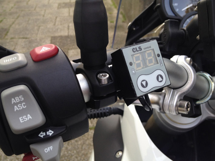

Das Display (schön ist auch was anderes … aber leider muss es in den Sichtbereich, um es bedienen zu können). war fix am Lenker montiert und folgt den anderen Kabeln.

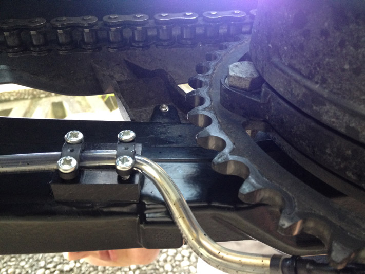

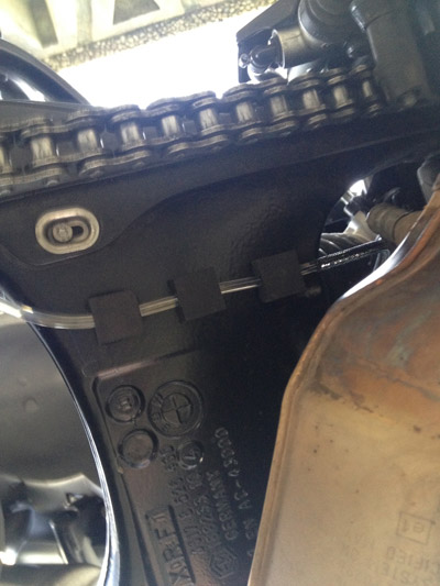

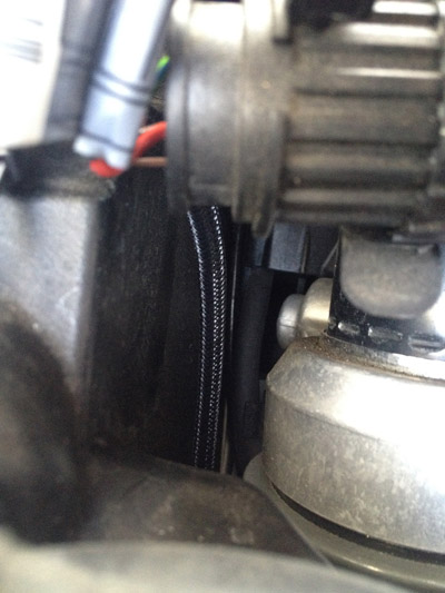

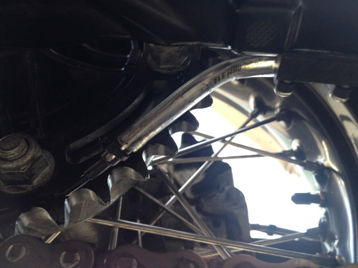

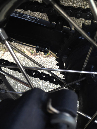

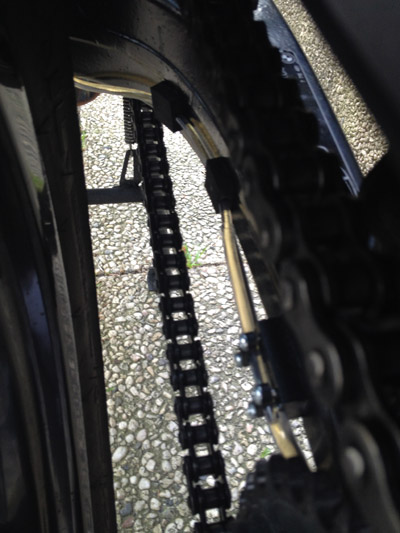

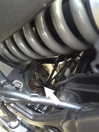

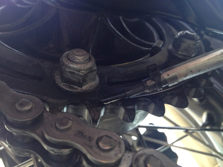

Der spannendste Teil ist natürlich die Positionierung der Düse, samt Ölleitung. Hier fiel meine Wahl auf die Montage auf der Innenseite der Schwinge. Natürlich gut mit Bremsenreiniger gewischt. Die Düse habe ich auf die Außenseite des Kettenrads gerichtet, direkt auf den Absatz. Die Leitung habe ich ebenfalls auf der Innenseite verlegt, dann unter der Schwinge hindurch und hinter dem Federbein (siehe Pfeil) nach oben.

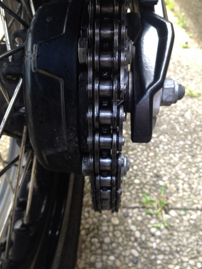

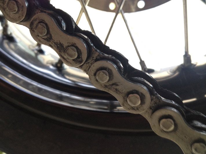

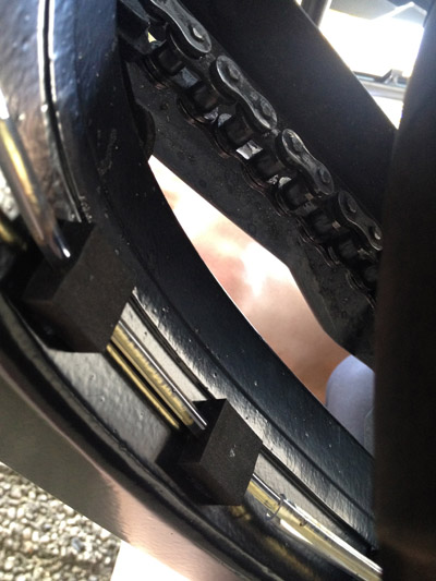

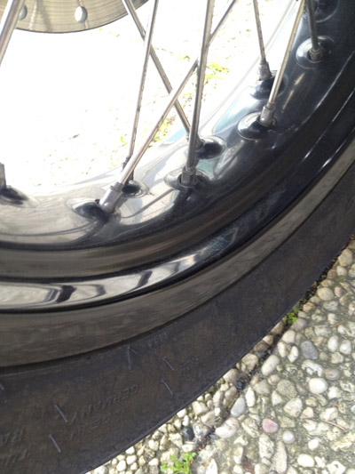

Die erste Fahrt habe ich auf Stufe H3 (höchste) gemacht und nach ein paar Kilometern sukzessive heruntergeregelt. Nach ca. 150km sieht die Kette und die Felge nun so aus:

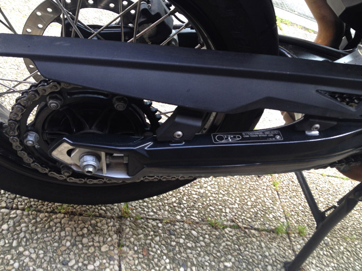

Insgesamt ist der Anbau von außen nicht zu sehen, dafür müsste man sich auf den Boden legen:
Ich hoffe mal, dass die Düse brav in Position bleibt, erscheint mir irgendwie etwas wackelig, aber das werde ich bei Gelegenheit mal mit meiner GoPro überwachen.
