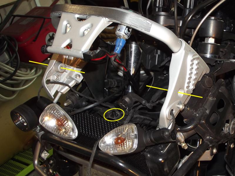

Nein, keine Sorge. Das Scheinwerfergehäuse wird auf der Unterseite auf einem Zapfen gelagert, da kannst Du nix verkehrt machen. Zum Einstellen sind am Gehäuse zwei Schrauben. Solange Du da nicht dran rumdrehst, verstellt sich da nix.
edit
Hab sogar ein Foto gefunden und will das eben nacheichen. Wie Du siehst, wird das Scheinwerfergehäuse links und rechts von je einer Schraube gehalten und lagert unten mittig auf einem Zapfen. Beim Einbau passen die Schrauben erst, wenn das Gehäuse korrekt auf diesem Zapfen sitzt:

Nein, keine Sorge. Das Scheinwerfergehäuse wird auf der Unterseite in einer Nase gelagert, da kannst Du nix verkehrt machen. Zum Einstellen sind am Gehäuse zwei Schrauben. Solange Du da nicht dran rumdrehst, verstellt sich da nix.
KORREKT
