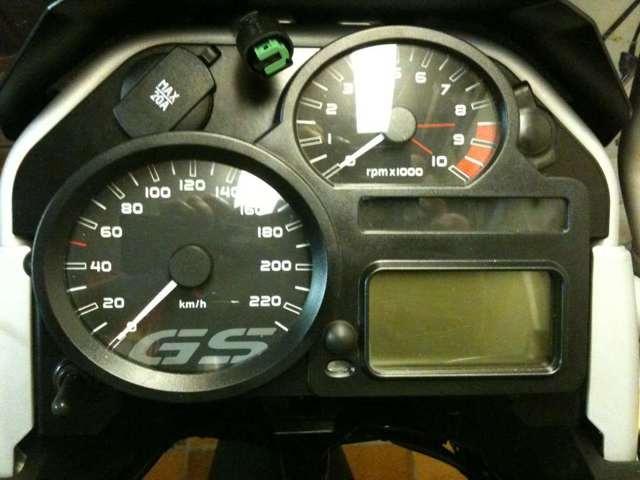

Hat jemand in GS 1200 Adventure eine
Cockpitblende 2 *Tachoeinheit* mit Bordnetz- und ZA-Steckdose BMW R 1200 GS/Adventure (2008-2012) von TeuerTech installiert und mit Zumo 340 verbunden?Wenn ja ,Wie?Umbau vom original Kabel auf passende Steckdose zum Cockpit?

Ich habe an meiner adventure eine Cockpitblende 2 jedoch in Verbindung mit Rider 2.
Strom habe ich mir direkt von Batterie geholt, habe aber jedoch Strom mit zusätzlichen Kippschalter abschaltbar (wollte keinen dauerstrom). Navi wurde zwischen Die 2 Dosen gesetzt. Ist für meine Verwendung Ideal! ImageUploadedByTapatalk1369287536.203166.jpg

Hab grad vorgestern an meiner 05er eine Blende verbaut. Arbeit etwa 2 1/2h, da ich die Blende noch etwas mit der Flex an meinen Touratech Navi Bügel anpassen mußte.
Strom direkt von der Batterie!
Funzt super! Für den rechten schmaleren Anschluss hab ich mir einen Universaladapter auf USB bestellt, um mein smartes Fon darüber zu laden:-)
Klare Kaufempfehlung! Gebrauchsanleitung ist auch recht verständlich:-))

Hab die Blende auch, die beiden Dosen sind an Klemme 30, also Batterie-Dauerplus (im Winter hab ich da das Ladegerät dran). Allerdings will ich mein Montana am Cartool-Stecker anschließen.
