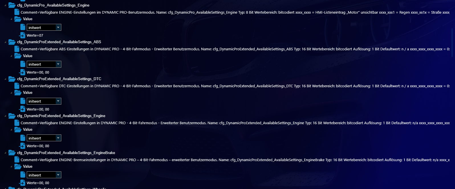

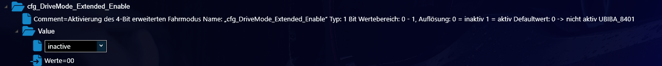

In der neuesten Firmware des Kombiinstruments finden sich Einstellungen zum ACC, ist das vllt schon ein kleiner Einblick auf Möglichkeiten bei der R1300GS?
Hat jemand schomal versucht DriveMode DYNAMIC PRO EXTENDED zu aktivieren?
Bei der XR/RR hat man zb ja mehr Möglichkeiten in den DriveModes als bei der GS.. Spannederweise gibt es auch EnduroPro EXTENDED
Edit:
Ich habs nicht aktiviert bekommen.
Es sollte aber so aussehen:
