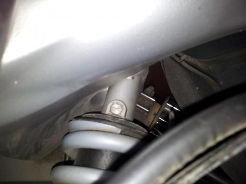

Hallo, weiss jemand wofür diese Schraube ist. Es ist die Einstellschraube an der rechten Seite des Stoßdämfers. Schon mal danke.
- - - Aktualisiert - - -
Sorry das Bild steht auf dem Kopf.:bounce:
Doch habe eine Bedienungsanleitung, da ist aber nur die Einstellschraube auf der linken Seite beschrieben.

das ist keine einstellschraube.
diese schraube ist gesichert und nicht fürs rumspielen geeignet.
Hab jetzt mal nen Kopfstand vorm Rechner gemacht.:fallvomstuhl:
Stimmt, muss dir Recht geben.
Sieht bei mir doch anders aus. Wo ist die abgebildete Schraube denn?
Auf der anderen Seite? Will bei dem Wetter jetzt nicht in die Garage laufen.
Gruß Uwe
Wer lesen kann, ist klar im Vorteil
RECHTE SEITE

Ok danke also neben Zug und Druckstufe gibt es nix mehr. Hab ich mir gedacht.
Larsi
Larsi
Joined
Jul 10, 2007
Messages
25,324
Location
Irgendwo im Weserbergland
R 1150 GS, R 1200 S
schraube links ist zugstufe
handrad ist federbasis
druckstufe gibbet nicht einzeln zu verstellen
