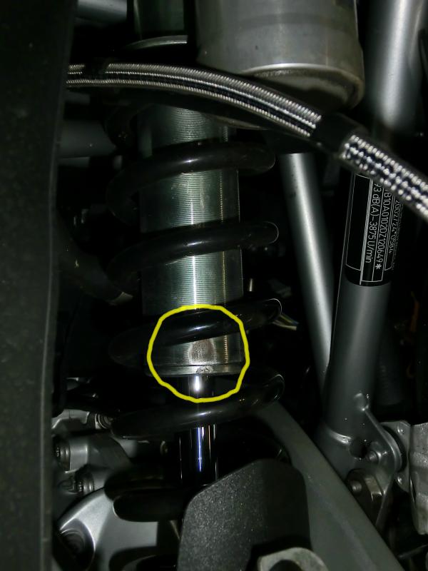

gerade habe ich festgestellt, das an dem vorderen Dämpferelement
meiner R1200GS LC eine Scheuerstelle ist.
Es sieht so aus als wenn das Dämpferelement an der Feder scheuert
(s.Bild) Sicht von vorne direkt unter das Mopped.
Vielleicht kann der eine oder andere mal an seinem Mopped schauen,
ob dies ein Einzelfall oder normal (ev. Fertigungsbedingt) ist.
KM-Stand ca.3tkm Straße.
Natürlich werde ich es meinem :) bei Gelegenheit zeigen.
MfG
Jörg

Hab eben nachgesehen. Nichts dergleichen!

habe eben auch mal nachschaut. Bei meiner LC ist da nichts zu sehen, was auf einen mechanischen Kontakt hindeutet.
Da musst Du mal deinen :) mit belästigen.
Fühlt sich denn irgend etwas lose an?

ich habe mal dran gerüttelt, und kein Spiel festgestellt.
Ich werde es überprüfen lassen.
Danke fürs nachsehen.
Jörg

Bei meiner LC 8300 km., nichts zu sehen.

es wurde ein "Puma" Fall angelegt und die Zeichen stehen auf Austausch.

Hallo Jörg,
gibt es schon etwas neues zu berichten - wurde getauscht ?
Gruß LaCy-boGSer

Hallo Jörg,
Gruß LaCy-boGSer
es sind Ersatzteile bei der Werkstatt eingetroffen.
Da ich aber die nächsten Wochen verhindert bin, dauert der
Austausch noch etwas.

Komplettes ESA-Federbein vorn wurde getauscht.
