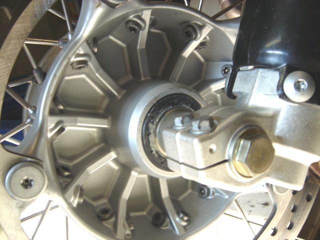

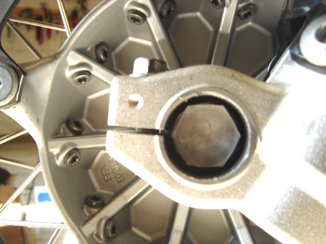

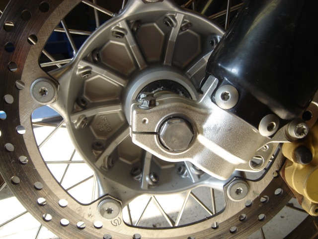

Dabei fiel mir was wichtiges auf. Damit die Achswelle spielfrei
montiert werden kann,muss sie gegen den linken Holm gezogen
und dann mit den 4/ 6mm Schräubchen verklemmt werden.

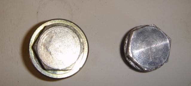

BMW hat mit dem Leichtbau übertrieben,.bei mir war der Bund der ALU
Schraube abgebrochen!!!!!! Kauft euch beim Zubehör einen Ölstopper
von einem BMW-PKW vor 1978. Gewinde= 22X 1.5.
Ist aus Stahl und hält ewig.
