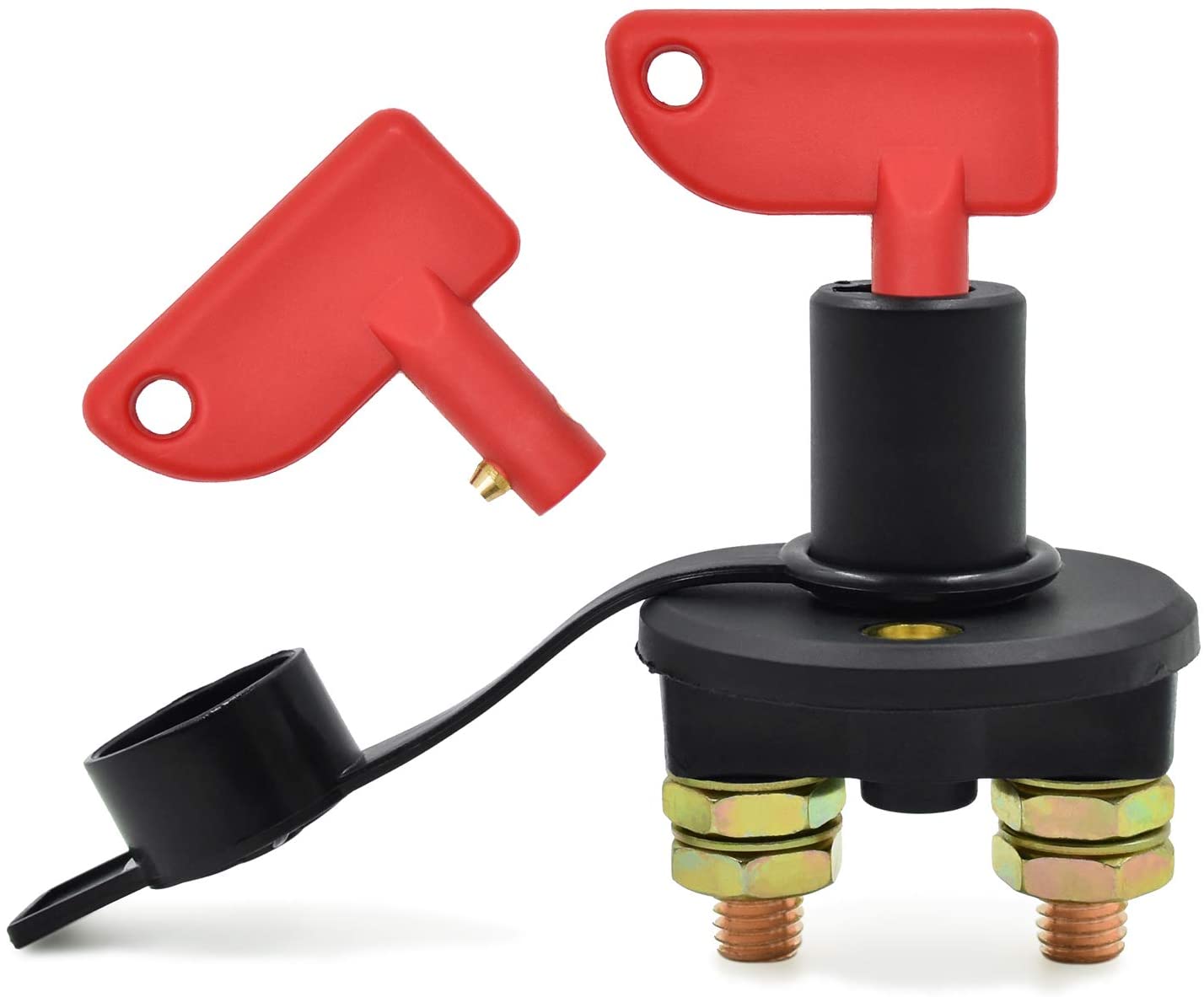

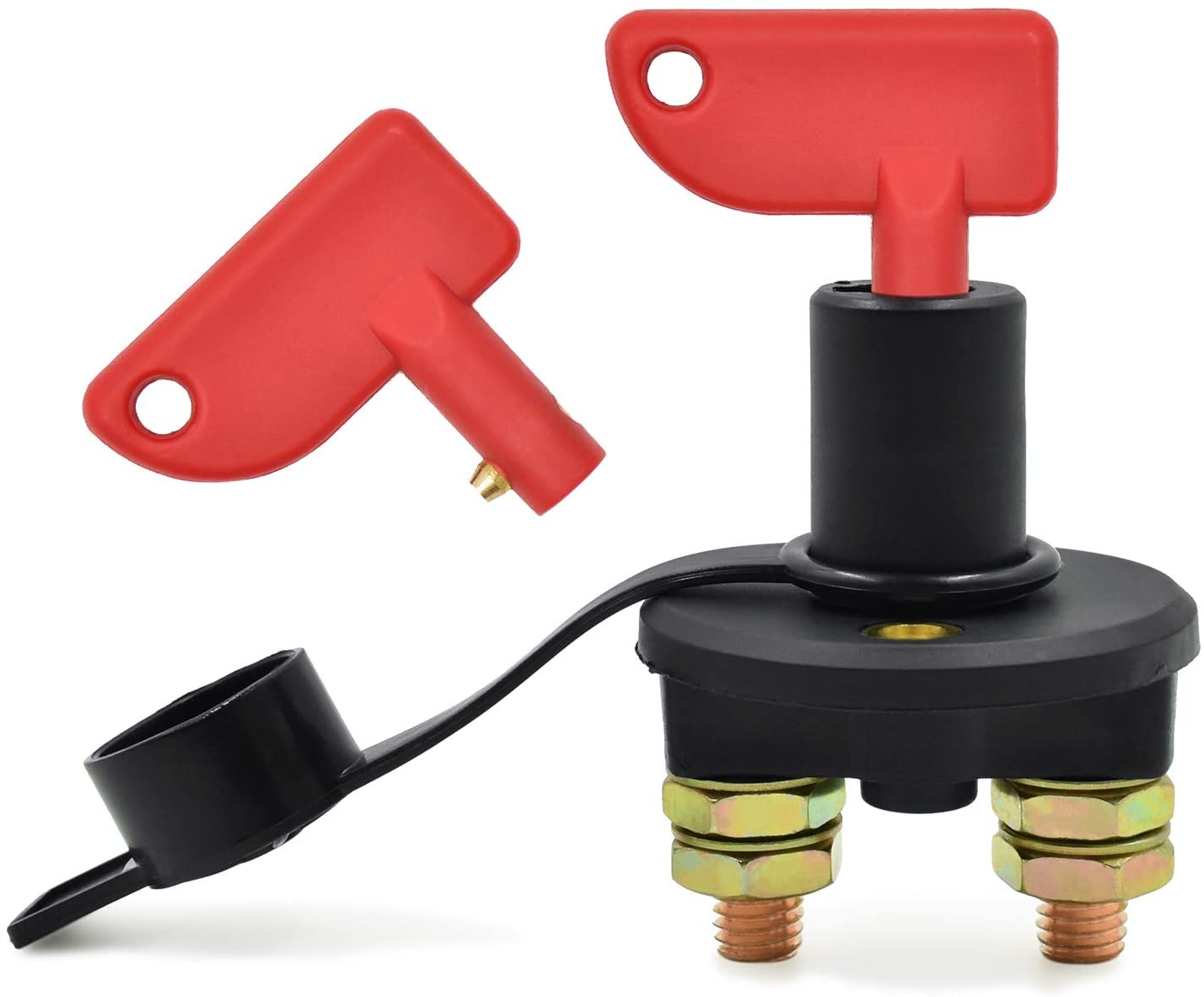

Hab auch schonmal überlegt ob ein Batteriehauptschalter sinnvoll wäre (zum Beispiel ins Massekabel eingesetzt). Der könnte dann als Notschalter (z.B. bei Anlasserrelaisdefekt ARD) zum Schutz der Batterie gegen Tiefentladen (in der Winterpause) oder auch als Diebstahlschutz genutzt werden.
Ob das ein einfacher Nato-Knochen (BW) oder ein abschließbarer/abnehmbarer Schalter sein könnte ist jedem selbst überlassen.
Er muss nur ausreichend stark sein um den Starterstrom unbeschadet zu überstehen (beim Mopped bis 300A), müsste also in etwa so aussehen:
Wenn Du über die Forumssuche "Batteriehauptschalter" oder "Batterietrennschalter" eingibst, wirst Du auch fündig (sind eventuell alte Threads, aber die Technik altert ja nicht).
Schick ein Foto/mach eine Fotodokumentation vom Einbau wenn Du die Aktion durchgezogen hast. Hilft auch den anderen!
