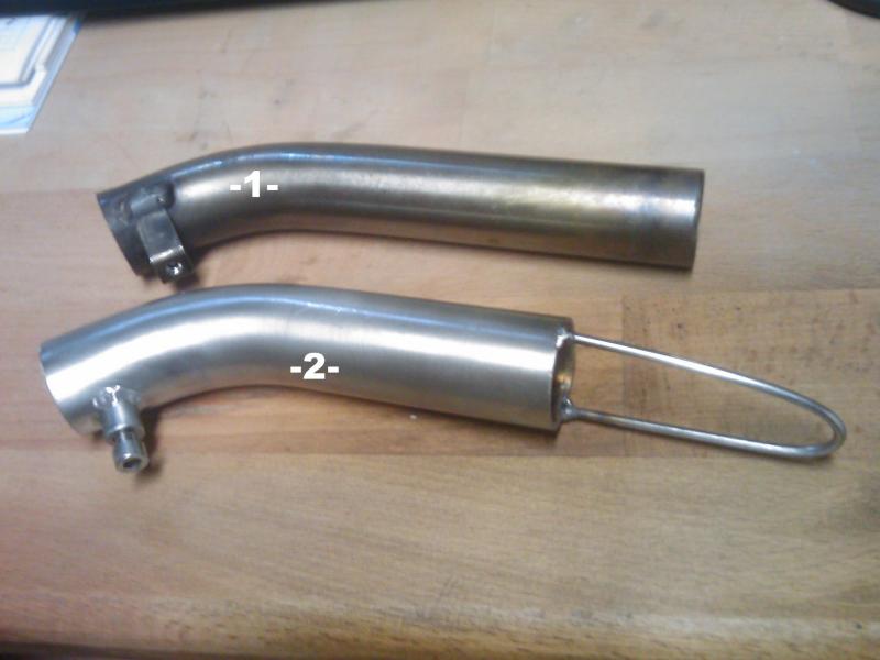

Meine Idee dazu
Hallo Gemeinde,
der Klang des Remus ist ja schon ne Verbesserung zum Originaltopf.
Aber auch bei nem Orchester braucht´s nen Dirigenten, der dafür sorgt, dass das Gesamtkunstwerk stimmt. Das probier ich mal selbst.
Was ich auf keinen Fall wollte, war ne Krawalltüte (so stufe ich das „Sounderlebnis“ ohne db-Killer ein). Mein Ziel war es, nen brummigen, sonoren Klang zu erzielen und nicht die Nachbarschaft zu (v)erschrecken. Und da ich kein Akustik-Ingenieur bin, musste ich das Problem empirisch lösen.
Zuerst hab ich mir mal den db-Killer als Ersatzteil besorgt. Das Originalteil (im Bild -1-) wollte ich nicht verändern. Der Ersatz-Killer sieht ein wenig anders aus als der originale. Am Ende ist er kreuzweise eingedrückt, um das Einführen ins Dämpferrohr zu erleichtern. Damit verringert sich aber auch sein Durchlass.
Also hab ich dem Teil erst mal mehr Möglichkeit zum Schnaufen gegeben und es geometrisch bestimmt durchlöchert (im Bild -3-). Das Ergebnis war aber nicht sehr befriedigend. Ein wenig dumpfer, ja, aber oben raus eher aufdringlich knatternd.
Nochmal 30€ wollte ich mir nicht antun, also hab ich mir mal 3 Krümmer (40°) mit je 200mm Schenkellänge zu Versuchszwecken gebogen. Die Schenkel hab ich dann entsprechend Bauart gekürzt. Das dazu verwendete Rohr ist aus 1.4541 und hat die Abmessung DN25 (das ist Rohr nach ISO, nicht nach DIN, Außendurchmesser 33,7mm, Wanddicke 2mm). Der Originalkiller hat außen 32mm. Die Differenz muss man beim zentrischen Einbau berücksichtigt werden.
Am innen liegenden Ende hab ich nen gebogenen, 3mm dicken Schweißdraht (im Bild -2-) angeschweißt. Der sorgt für die Führung im Dämpferrohr und verhindert, dass sich die Befestigungsschraube loswackelt, da die ja ansonsten wie ein Drehpunkt wirken würde. In der finalen Version hab ich dann noch 90° versetzt am Ende des Rohres einen geraden Draht über die Öffnung geschweißt. Verhindert das „Drinrumstochern“ durch wen auch immer. Beim ersten Modell hatte ich noch ne Gewindebuchse am Rohr festgeschweißt. Jetzt ist da nur noch ein 6er Loch und ne Schraube (Kopf verkleinert) und ein Stückchen 8er Rohr zur Befestigung. Da das Teil verbaut ist, gibt es dazu kein Bild. Es sieht aber aus wie in Bild -2- gezeigt, nur noch etwas kürzer. Der Klang ist jetzt genau so, wie ich es mir vorgestellt hatte. Beim TÜV war ich auch schon – nicht um die Absolution dafür zu holen, sondern im Rahmen der HU. „Geiler Sound – BMW halt“ :) attestierte der Prüfer. Da wird es aber bestimmt auch andere geben die da genauer nachfragen.

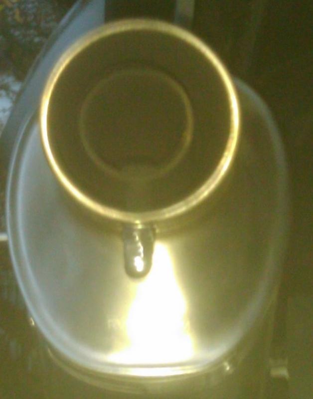

Hi, ich weiß hier ist schon länger ruhe aber ich hoffe das ich hier doch noch einmal Hilfe bekommen kann. Ich habe den Remus Revolution auf meiner Susuki verbaut und der Vorbesitzer hatte den Db-Killer ausgebohrt. Nun habe ich ihn mit einer schraube wieder im Endtopf befestigt gehabt, leider ist er mir trotz Kontermutter auf der letzten Fahrt rausgeflogen weshalb ich jetzt einen neuen brauch. Im Internet habe ich keinen zum nachkaufen gefunden der auch bezahlbar ist wes halb jetzt der plan steht mir einen baugleichen selber zu bauen. Jedoch kann ich nirgends etwas über den Durchmesser rausfinden und ihn auch nicht im Auspuff nachmessen. Kann mir da jemand Helfen?

Um das lauter und schöner machen der Maschine wie beim Eröffnungsbeitrag geht es doch schon garnicht mehr😂
Ich bräuchte Hilfe meine wieder leise und legal zu bekommen nachdem mir mein DB-Killer im Weserbergland verloren gegangen ist. Sollte ihn niemand gefunden haben bräuchte ich jediglich ein Außendurchmesser kurz bevor der DB-Killer am Ende verhängt wird.
