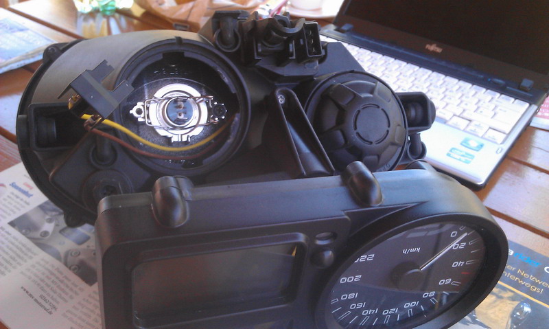

Hallo Leute
Ich hatte heute im display die Anzeige lampf ok also Abblendlicht wechseln. Als Überraschung ist der Stecker der Lampe Verschmort nur von der Masse.
Von dem Massekabel ist die Isolierung auch Verschmort. Wie kann das sein, wo liegt das Problem .
Danke für eure Hilfe Guss Werner

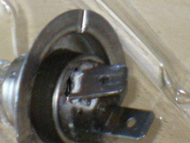

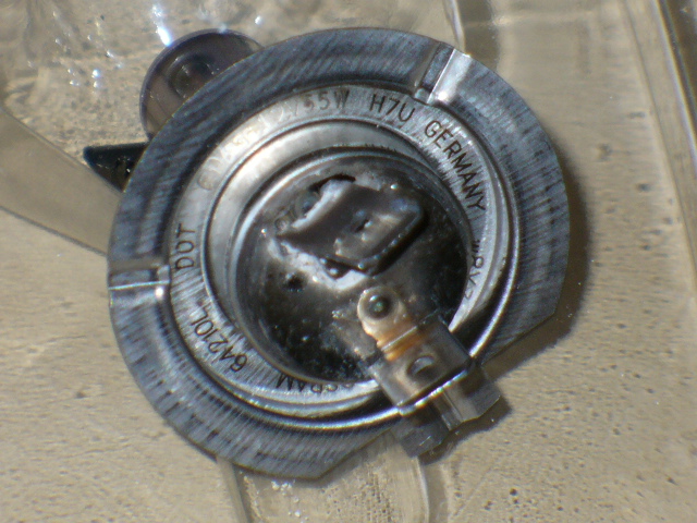

Die Bilder sind ja nicht so toll. Ich tippe mal auf einen Bruch des Anschlussfähnchens, dadurch schlechte Masse und es wurde dem Teil einfach zu warm - und damit auch dem Kabel.

genau...
der hohe Strom der da durch den "Reststecker" fliesen mußte reichte nicht aus.
Somit wird die Verbindung zu warm weil einfach die Fläche der Übertragung nicht ausreichend.(Es entsteht ein Widerstand)
Ist genauso wenn man also ein zu dünnes Kabel wählt und der zu versorgende Verbraucher dahinter zu groß ist...Das Kabel schaft es nicht alle Elektronen die benötigt wären da durch zu schleusen...Effekt...Kabel wird warm weil die Elektronen sich darin stauen..Mal so ausgedrückt

Hallo Leute habe gestern meine GS abgeholt und mein freuntlicher meinte das die Glühbirnenfassung einen kurzen hatte und deswegen das Kabel verschmorte naja jetzt ist alles wieder ok soll angeblich öfter vorkommen Gruss Werner
