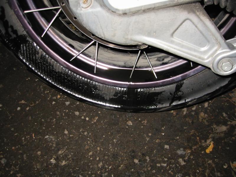

Hab gerade das selbe Problem.
Das HAG hat sich auf dem Weg in die Seealpen zerlegt. 15 km hinter EVIAN. Am 1. Urlaubstag <grrrrrrr>. Auf offener Strecke im Wald übernachtet. Junior angerufen und die Kiste mit Hänger abgeholt. Hatte Geräusche und Öl-Verlust (Öl auch am Reifen). Die Schrauben der Bremsscheibe waren leicht angescheuert. Der Bremssattel hatte ganz leichte Scheuerspuren, scheint aber nichts abgekriegt zu haben. Die 1150 ADV hat jetzt 398xx KM drauf. Steht gerade beim Schrauber. Sein erster Tipp: Hauptlager und Dichtring.
Naja. Samstag weiß ich hoffentlich mehr. Hab euch mal ein Bild angehängt. Bild ist vom Morgen danach,

So sah das bei mir auch aus. R1150R BJ 2002.......Mitten auf der AB bei Tempo 120, rütteln als ob der Reifen platt ist.
das Öl stinkt bestialisch....
War gerade die Ausfahrt Aachern, darum Fallert.
bei mir war aber nur das Radlager zerbröselt, ihr redet immer vom HAG, meinen wir nicht das gleiche?
auf jeden Fall wurde nur. Ein neues Lager eingepresst, Öl erneuert, fertig.
Lager kam um die 60€ glaub ich, alles zusammen nicht ûber 300€.....
müsste zuhause mal die Rechnung suchen.
das alte Lger hielt 33'000km:eekek:

Es kommt wohl drauf an, wie schnell man das Problem bemerkt. Als bei mir das Lager aufgab, war ich gerade im Sonntags-nach-'m-Kaffee-Modus unterwegs. Und es machte da nur Geräusche. War nur das Lager, an dem ganzen Rest im HAG war nur leichteste Kratzer. . .

... rütteln als ob der Reifen platt ist. ...
Das dachte ich zuerst auch. Angehalten, Blick auf den Reifen, wieder angefahren und rütteln... Das wars dann. :eekek:
Gruß aus Ulm (herum)
so war es bei mir ja auch, nur Radlager, was soll daran so teuer sein?

Puh. Entwarnung. Konnte Sie heute abend schon abholen. :)
Es war nur das Lager beschädigt. Reparaturkosten waren 230 € für Lager, Öl, Dichtring, Reifen reinigen etc. Allerdings nicht beim :) in der Nähe sondern bei einem freien Schrauber, mit 20 Jahren BMW-Motorrad Erfahrung.
Wer aus der Ecke Ulm kommt und nen Schrauber sucht, einfach PN. Kann ich nur weiterempfehlen.:daumen-hoch:

Glückwunsch..... Wie bei mir.
das neue hält bei meiner R nun schon 40'000 km,
